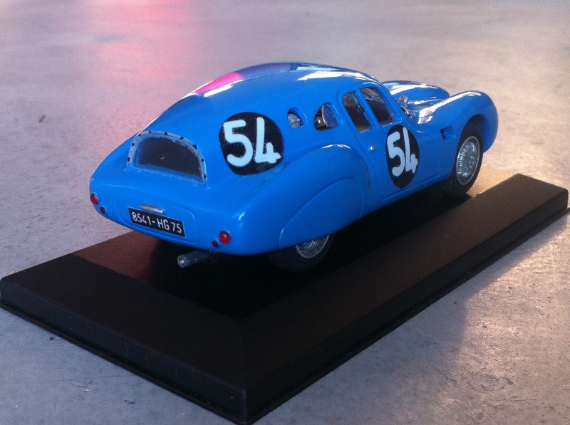

DB 750 HBR "Camionnette" Targa Florio 1959
G. Laureau – F. Jaeger DNF
Base GMC 24h du Mans. Pas mal de petites modifications; couple de feux arrière et sangles retenue capot avant retirés, essuie-glace de réserve sur le toit rajouté, modif des tambour de roués, rétroviseur intérieur, plaque minéralogique spécifique et enfin numéros de course peint à l'uni-posca pour qu'ils soit fidèles (dans la mesure du possible) à ceux d'origine peints aussi à la main.
Châssis slot classic moteur slot it cage orange ( trop rapide) jantes GMC pneus BRM classic.
Angelo Aldé
Light is Right

Tu mets quoi comme moteur ? Merci

MessagePosté le: 18/03/2015 14:51:49    Sujet du message: Re: a Répondre en citant
A110-42 a écrit:
bien belles autos
un BM série S,
c'est quand même moins pire niveau son que les deux casseroles d'origine

A110-42 a écrit:
bien belles autos
Ce que j'ai sous la main....
Dans ce cas c'est un slot it cage orange 22.500 trs/min. Un peu trop rapide pour ce modèle. J'ai acheté quelques moteurs de chez GMC pour les voitures de ce type. Prix correct, axe sortant des deux cotés.

La meme DB a couru aussi en 1961 tjr sans chance car elle n'a pas terminé.
Je me suis amusé à créer les vitres ouverture à compas (comme sur la vraie) avec leur mécanisme fixe (pour l'articulation il faudra attendre ma retraite).
Et voilà c'est dans la boîte.
