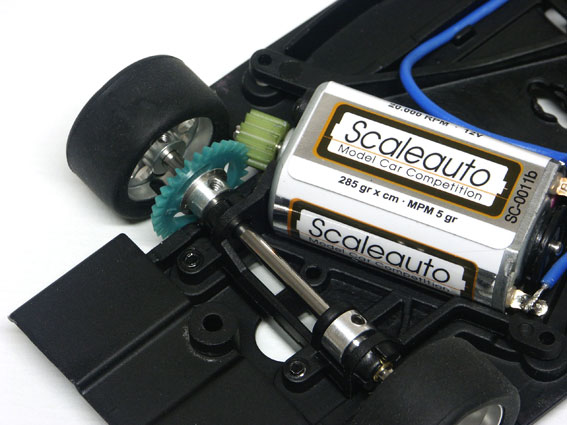

Tu vas te heurter au problème que rencontre la majorité des montages pour petites voitures, en particulier les scratches au 1/43. Le diamètre des couronnes SW ou AW est de 18 ou 19mm. Après, peut-être qu'il existe des produits spécifiques de plus petit diamètre. Mais je ne connais pas. Il faut voir avec des scratcheurs de 1/43.
Autre problème, tu dis avoir un moteur Jouef mais il faudrait aussi que son pignon soit compatible avec la couronne sinon tu vas le détruire rapidement si toutefois il veut bien tourner. C'est le même principe que le pas de vis pour un boulon et son écrou.
Enfin, pour ton problème de place, tu peux faire un montage In-Line avec le moteur sous le capot avant et un arbre de transmission qui va jusqu'à l'axe arrière. Dans ce style

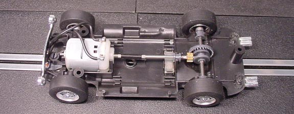

Je ne crois pas qu'il y ait un tuto sur le sujet sur FOLM. Mais le plus simple est de récupérer une mécanique Scalextric comme sur la photo. Ça doit pouvoir se trouver. Sur le forum ou ailleurs. Je ne sais pas si Scalex vends son arbre de transmission au détail.

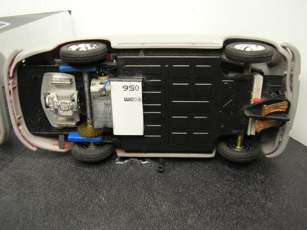

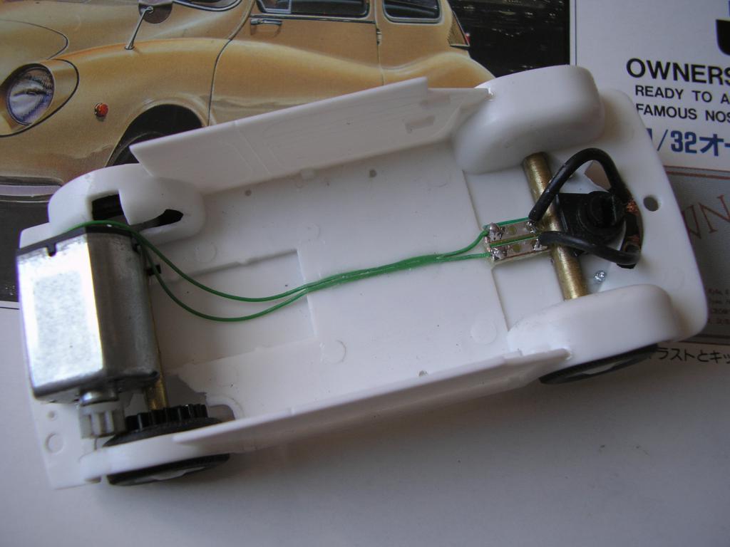

j'ai fait ce genre de chose récemment sur une Subaru 360 ARII et sur une porsche 356 hasegawa.

Tip Top !... superbes réalisations. ça me donne pas mal d'idées...et de solutions.
sinon j'ai trouvé de quoi faire le lien entre les 2 axes : une gaine de câble électrique...plus qu'à trouver un autre axe...

Salut, Rondeau a mis une photo d'une Artin pour illustrer la transmission "in-line".
C'est une solution possible, de plus les Artin, sur eBay, tu peux en avoir pour pas cher.
Pour les dimensions, un châssis Artin.
