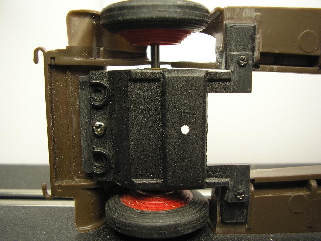

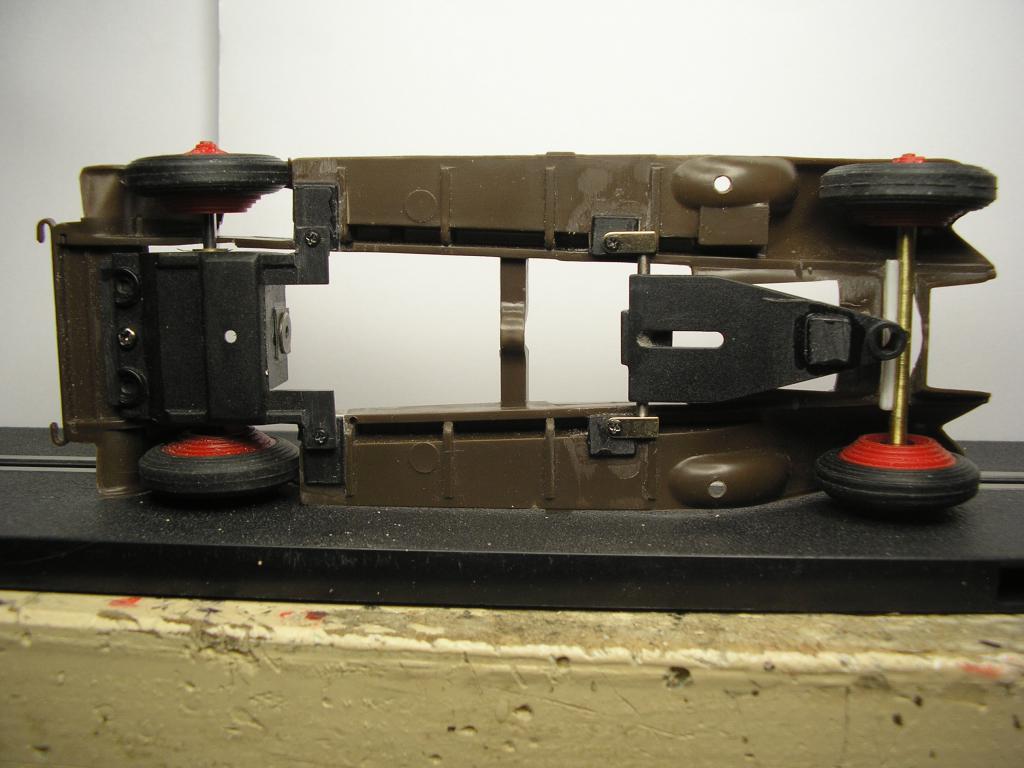

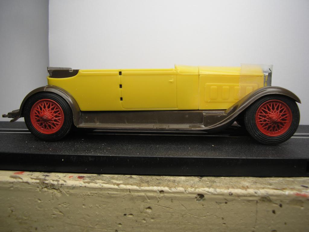

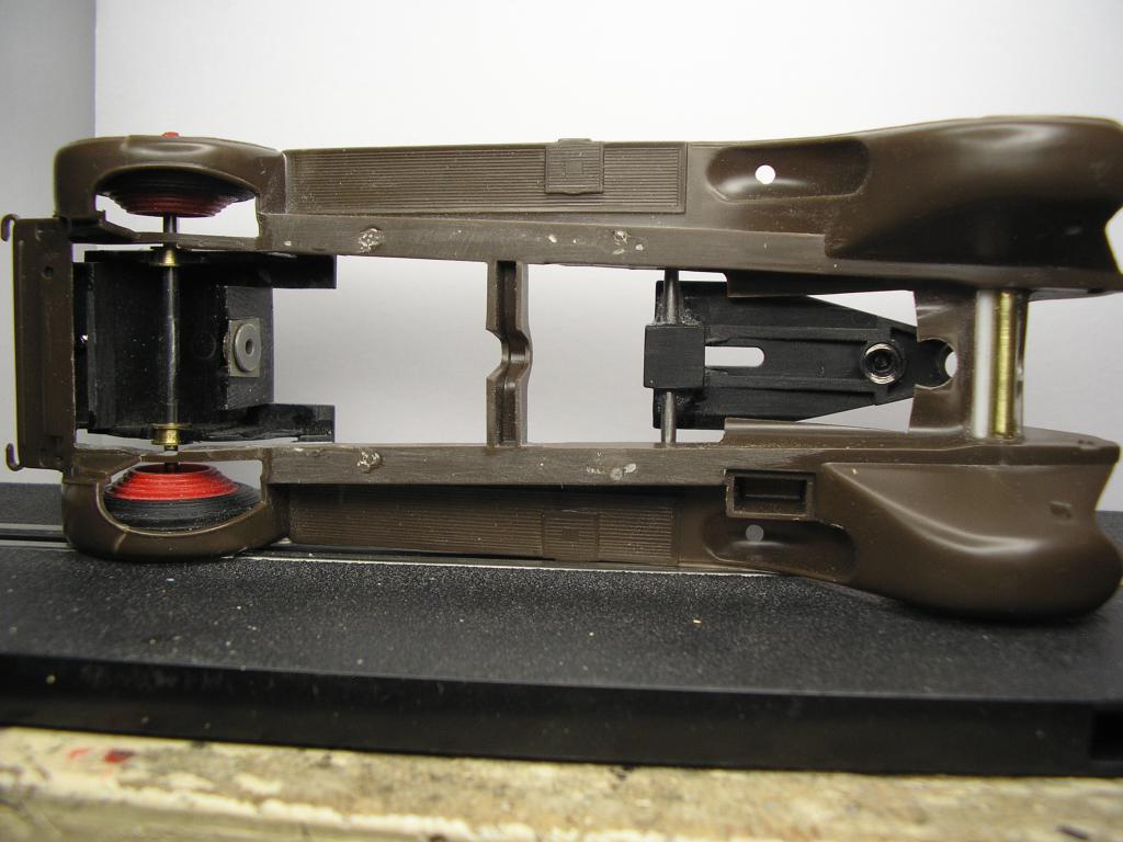

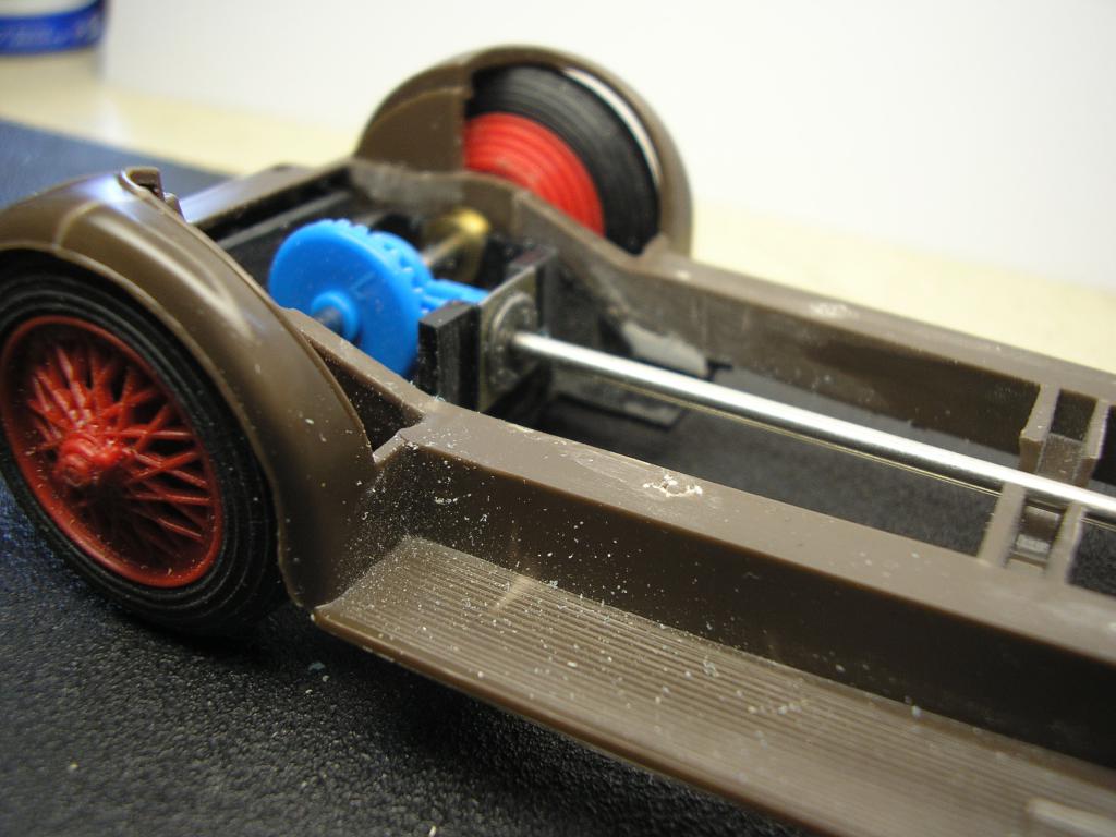

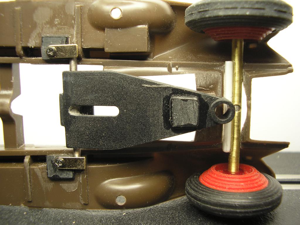

en quelques photos, voici le montage en cour d'une Packard au 1/32.
la partie supportant l'axe arrière provient d'un châssis coupé de camion fly, elle est adaptée et montée visée sur le châssis.
le support guide basculant modifié est issu d'un support guide train avant slot classic.
le train avant est un tube laiton recevant l'axe, il est monté rigide sur le châssis.
les roues sont des scalex Bentley, les petites vis sont de la récupération de téléphone portable.

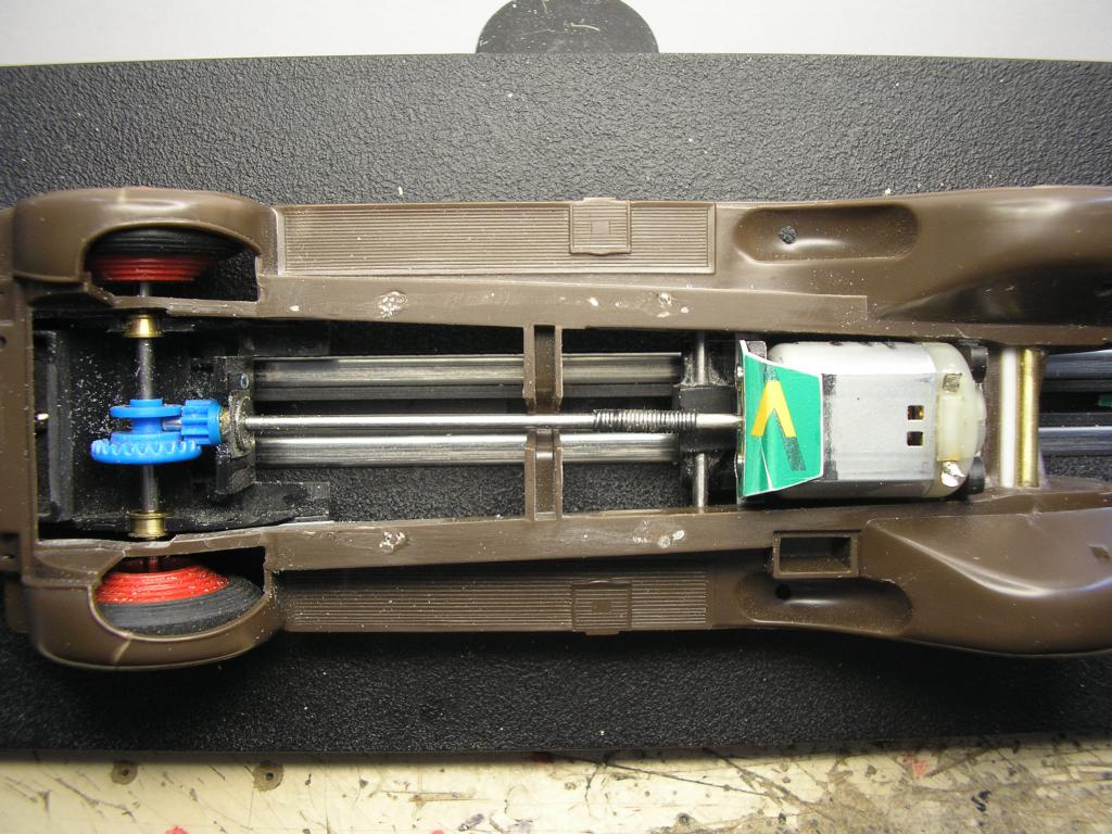

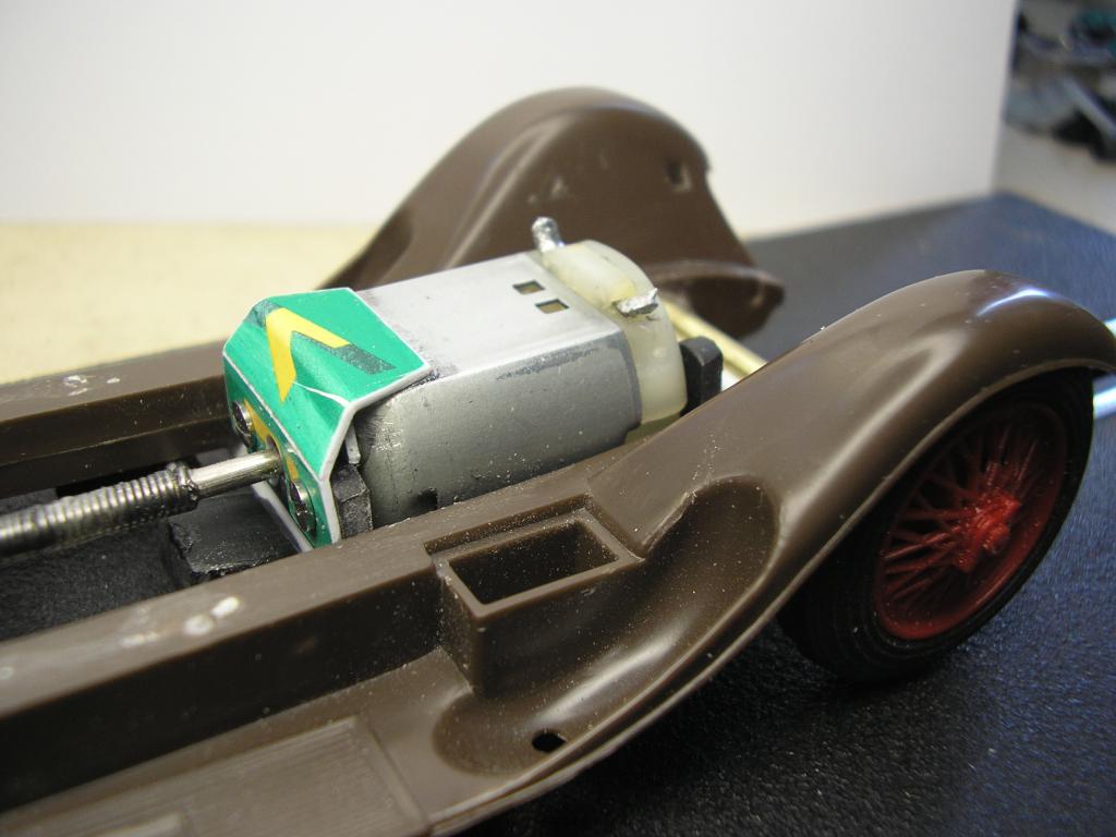

le moteur est monté à l'avant, il repose sur 2 parties de support moteur coupés et retaillés à la cote puis collés à la cyano.
un pièce en plastique (verte) est façonnée et collée sur le moteur, elle maintient celui ci par vissage sur le support noir.
l'arbre de transmission est relié au moteur par un ressort collé à la cyano, il repose à l'autre extrémité sur un palier monté sur une partie de cage moteur de récupération.

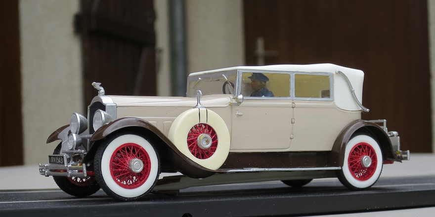

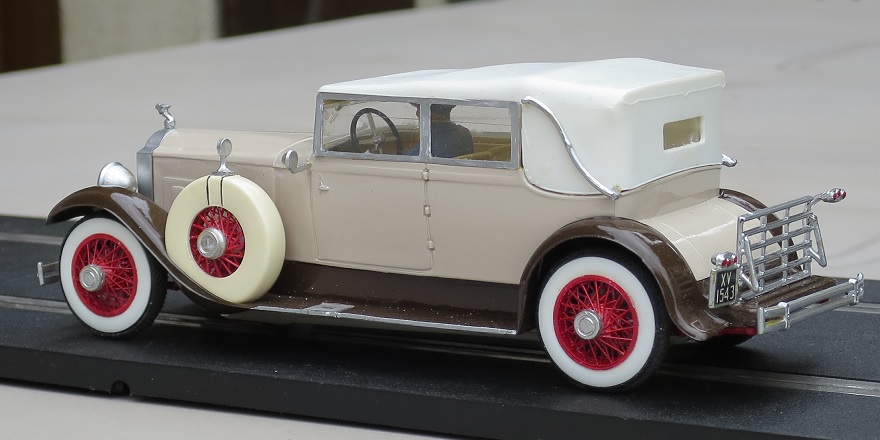

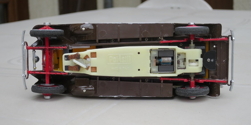

Il y a quelques temps, j'ai moi aussi eu l'occasion de slotiser cette Packard Matchbox, en voici le résultat.
Comme on peut le voir je ne me suis pas trop foulé pour la motorisation, mais bon ça roule et de toutes façons c'est pas avec ce genre de modèle que l'on fera des chronos. Pour autant c'est toujours sympa de la sortir de son étagère pour lui faire faire quelques tours.
Posts: 19,723
Point(s): 9,872
PostPosted: Wed 2 Sep 2020, 05:38 am    Post subject: packard victoria matchbox Reply with quote
ooooh pas con du tout le petit chassis polistil Okay
