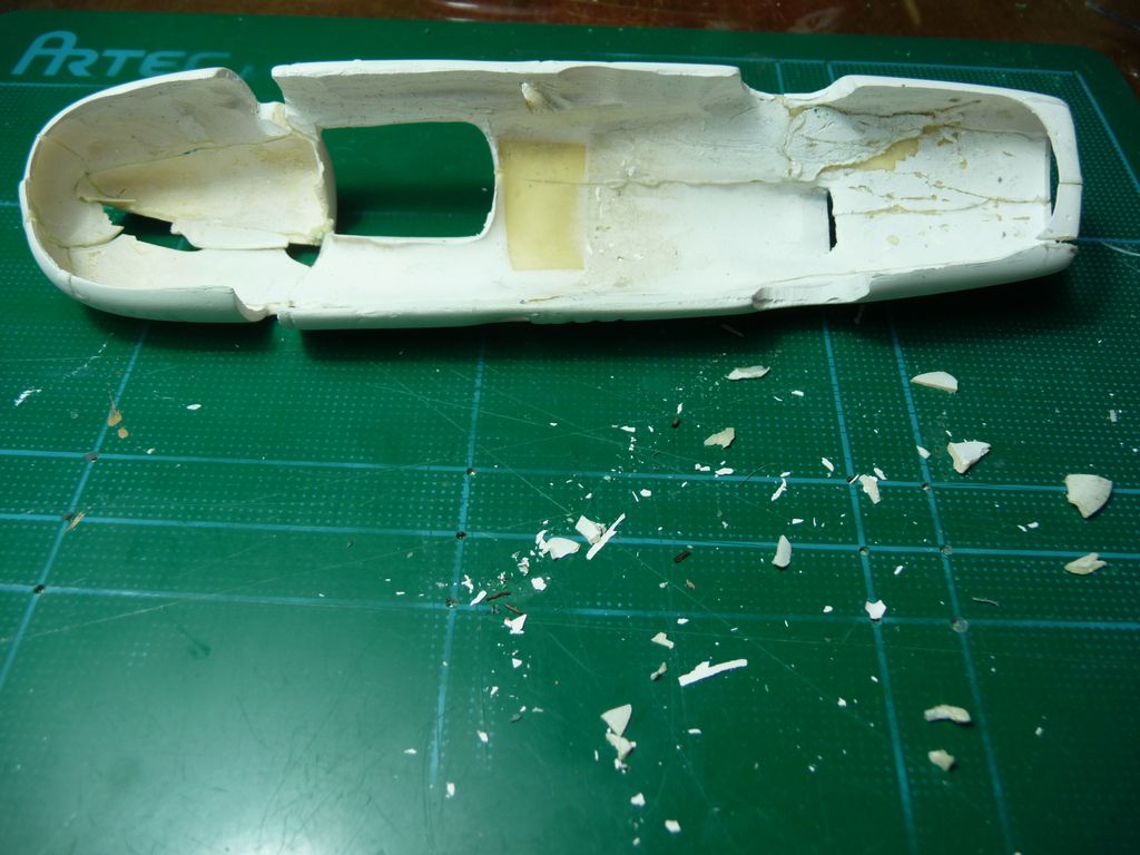

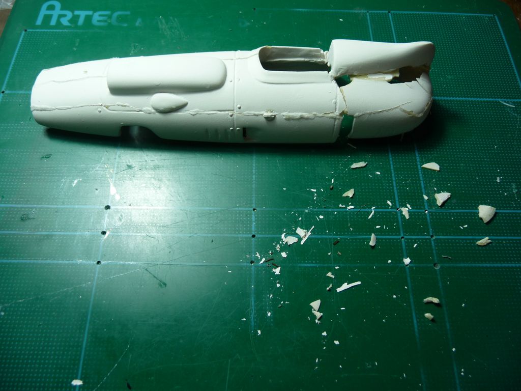

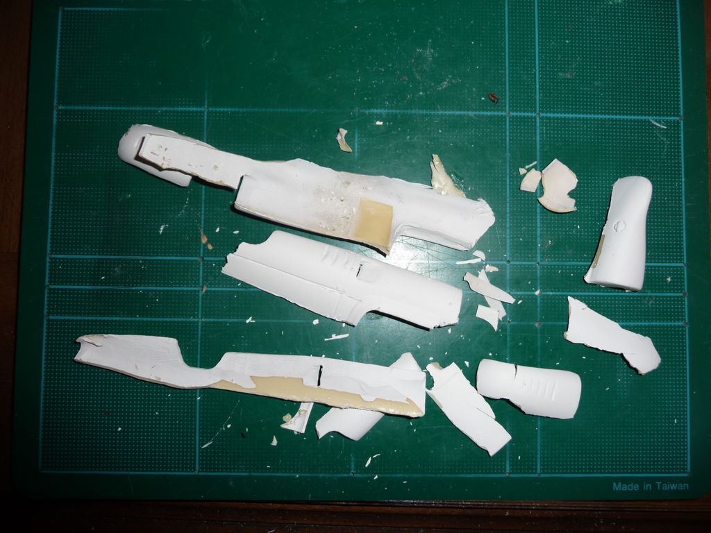

Pour donner une idée de collage cyano + bicarbonate carie
J'ai reçu ceci un jour grâce à des conna... de la poste carie
Avec de la patience et beaucoup de colle siffle et de mastic :
