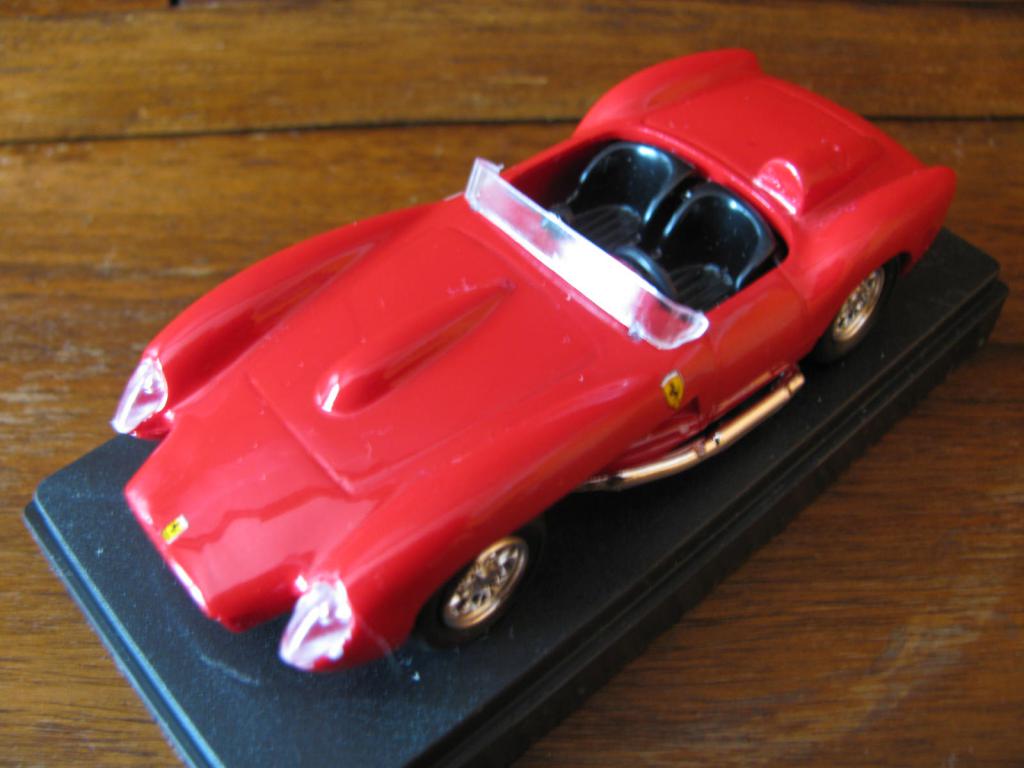

Le point de départ: une statique au 43ème de la marque Progetto K, d'où le titre. On s'aperçoit vite qu'ils auraient pu ajouter un autre K......
Mais bon, vu que c'est facile à trouver, pas cher, en plastique (ce qui évite un tirage intermédiaire) et qu'on va la charcuter....

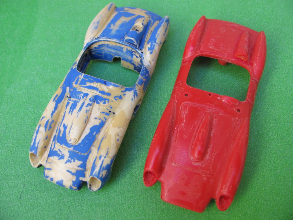

La bête dépiautée, décapée après quelques jours dans le Glanzer mise en comparaison avec celle de Renaissance. Cette dernière me servira de doc en 3D. Les défauts de formes et dimensions sont ainsi plus évidentes mais certaines erreurs de proportions vont se révéler être un avantage.

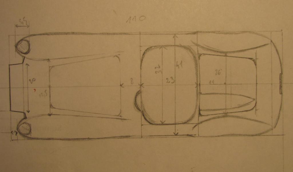

Un petit dessin. Les principales côtes prises sur celle de Renaissance, faut bien que le travail de nos talentueux artisans français serve.
Pour l'agrandissement, j'ai pris le coéf 1,1. Cela fera un gros 40ème.

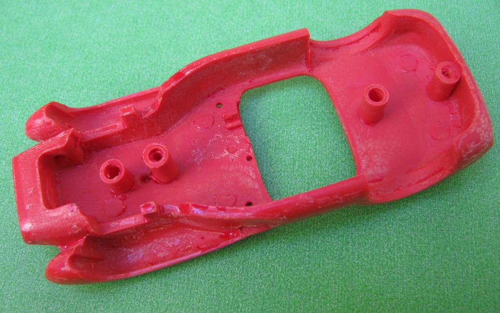

Elle a beau être en plastique, elle est très épaisse, 3 mm par endroits. Cela tient plus du char Tigre que de la Ferrari. La 330 P2 de Clé est très fine.
On va devoir jouer de la Dremel pendant un bon moment.
