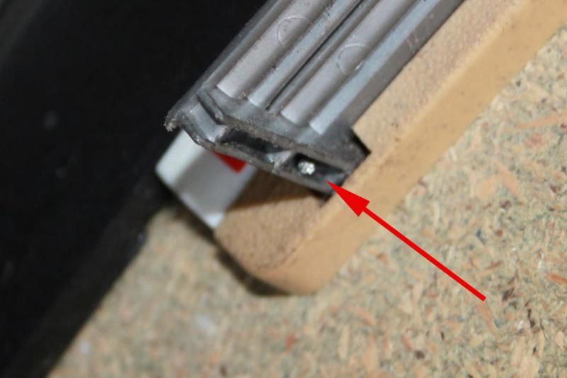

j'ai une petit question comme faite vous pour fixé les rail , car je ne trouve pas de clue qui rentre dans la fente ni de vis par contre j'ai vu ca
http://www.slotcar-union.com/fr/accessoires-scalextric/469-scalextric-c8232…
sa ce fixe comment? pourrais je utilisé mes bordures scalex?

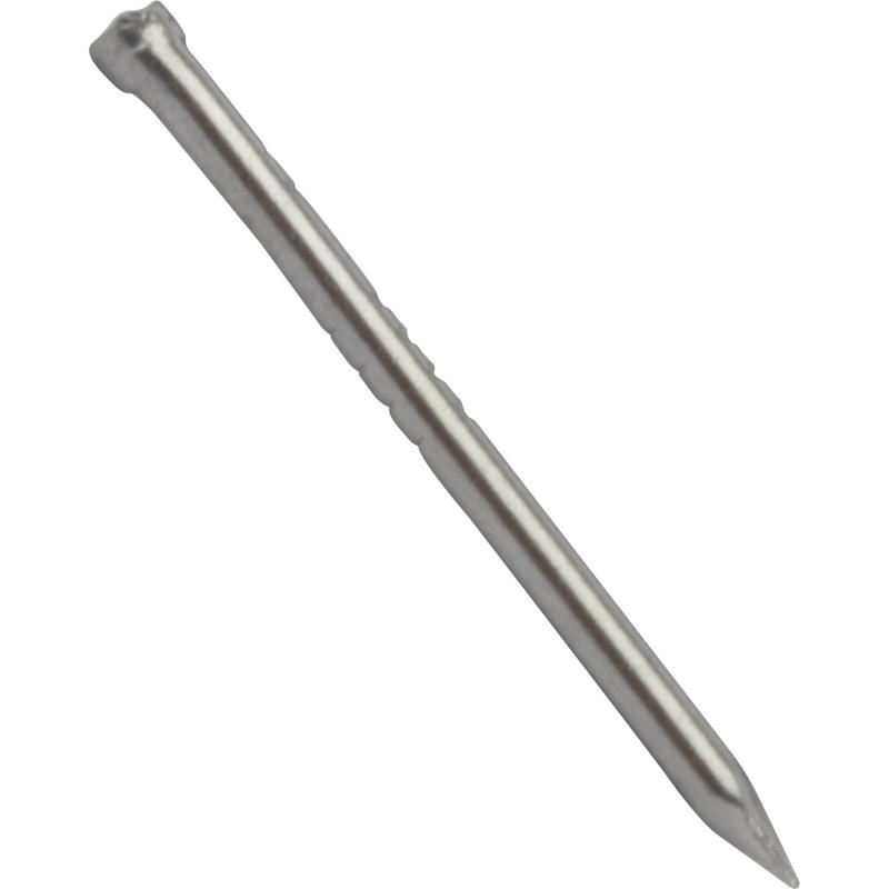

On n'utilise jamais ces pattes. Tous les circuits fixes sont cloués avec des pointes "sans tête". à la rigueur, un petit coup de colle à chaud sous chaque rail.

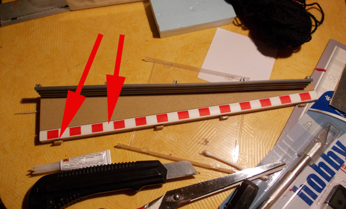

Je ne connaissais pas les agrafes Scalex. Pourquoi pas mais à réserver aux lignes droites et à l'intérieur des virages. Car les voitures risquent de venir buter dedans quand elles vont glisser dans les courbes. Même si tu roules avec les aimants.
Sinon, j'ai monté pas mal de piste en les clouant avec des pointes sans tête. Ça fonctionne parfaitement.
Il n'est pas nécessaire de clouer tous les rails ni de mettre 4 clous par rails. Par contre, quand tu en mets, il faut que se soit le plus près possible des endroits désignés par les flèches, pour ne pas déformer la piste.

pour les cloues sans tete les pointe rouge sur l'image je ne peus mettre de clou ici a moins de percer la piste pas trop envie
j'ai envoyer un mail a mondialtec les agrafes ce glisse ici
d’après ce que j'ai pus voir ça maintient les rail bien plat et ça les aligne parfaitement
par contre je ne sait pas si je peux mettre mes bordures scalex pour le coup

Ah ok! S'il y a des emplacements prévus et que les agrafes ne sont pas sur la piste, ça me parait être un bon truc.

c'est ce que je me dit
mais j'ai en stock pour 150€ de barrière scalex qui ne ce montera plus grrrrrrrrrrr
Messages: 8 981
Point(s): 8 347
MessagePosté le: 05/10/2014 10:31:47    Sujet du message: projet circuit scalextric digital at home Répondre en citant
Pourquoi?
Les attaches doivent être étudiées pour se monter avec les barrières.
dubs49
Inscrit le: 22 Sep 2014
Messages: 23
Localisation: angers
Point(s): 23
MessagePosté le: 05/10/2014 11:35:42    Sujet du message: projet circuit scalextric digital at home Répondre en citant
bin justement non
les petite patte sert la piste sur les coter du coup impossible de mettre les bordure
je crois que je vais vendre mes barrières a petit prix et enterrer ma piste avec des plaques de liege 8mm et je peins
mais par chez moi çà devient rare le liège
Messages: 8 981
Point(s): 8 347
MessagePosté le: 05/10/2014 13:31:38    Sujet du message: projet circuit scalextric digital at home Répondre en citant
Surtout pas, il suffit de couper les attaches aux extrémité et les bordures tiendront avec les attaches du milieu. Tu peux aussi faire sauter la bordure rouge et blanche pour clouer l'élargisseur de piste et remettre la bordure rouge et blanche pour cacher les clous.
S'il n'y a que les barrières, tu peux les contraindre contre la piste en coinçant la barrière entre la piste et un clou. C'est ce que je fais quand les attaches des barrières sont cassées.
