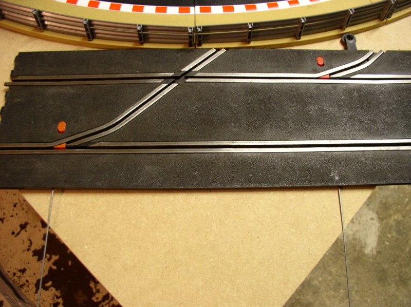

après mettre présenté, je vous présente ma piste réalisé avec des rails Scalextric Sport et Classic anciens pour les stand (pit lane).

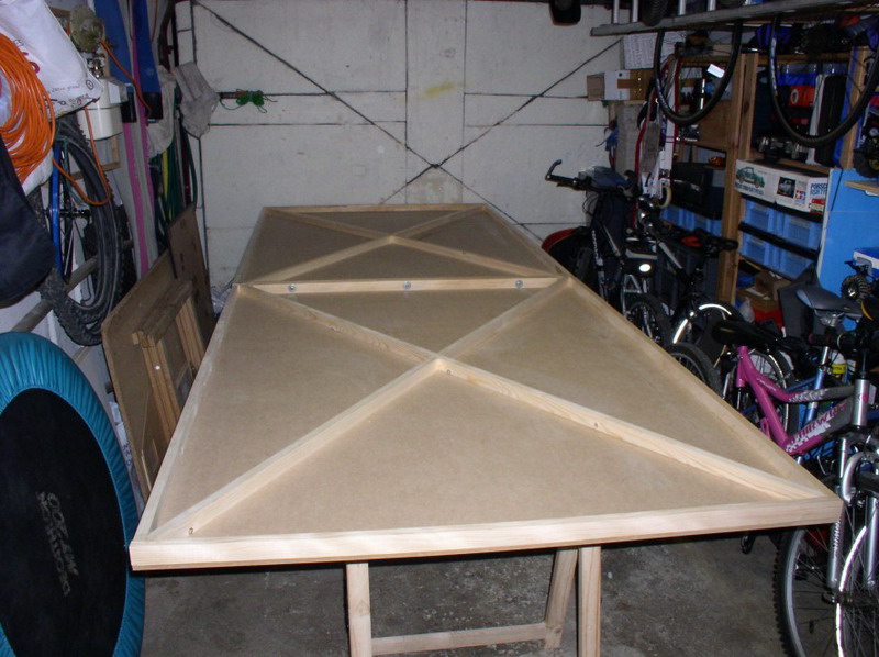

Le plateau 3m60 x 1m30 en deux parties démontables :
Fixation des rails à l'aide de vis pico (1mm x 10mm) faites pour les rails réseaux ferrés :
Instatallation de ressort de rappel dans les commandes manuelles d'aiguillage pour l'entrée aux stands :
Puis je rallonge les commandes :
La ligne rouge défini les rails non fixer pour séparer les deux plateaux :
Modif pour que les rails du stand se désolidarisent :
Pour les rails sport j'ai juste limer l'ergot qui clipse les rails entre eux.
Voici la piste :
Les commandes d'aiguillages déportées en bout de plateau :
Depuis j'ai motorisé les aiguillages avec des électro-aimants et commande à l'aide de boutons poussoirs sur les manettes :

Je suis en train de voir l'installation de poulies pour monter le circuit sous le réseau de train qui est déjà en hauteur, j'utiliserai le même treuil pour les deux. j'ai déjà mis deux cornières en acier (sur quasi toute la longueur) de chaque coté dessous pour rigidifier encore plus l'ensemble....à suivre.
