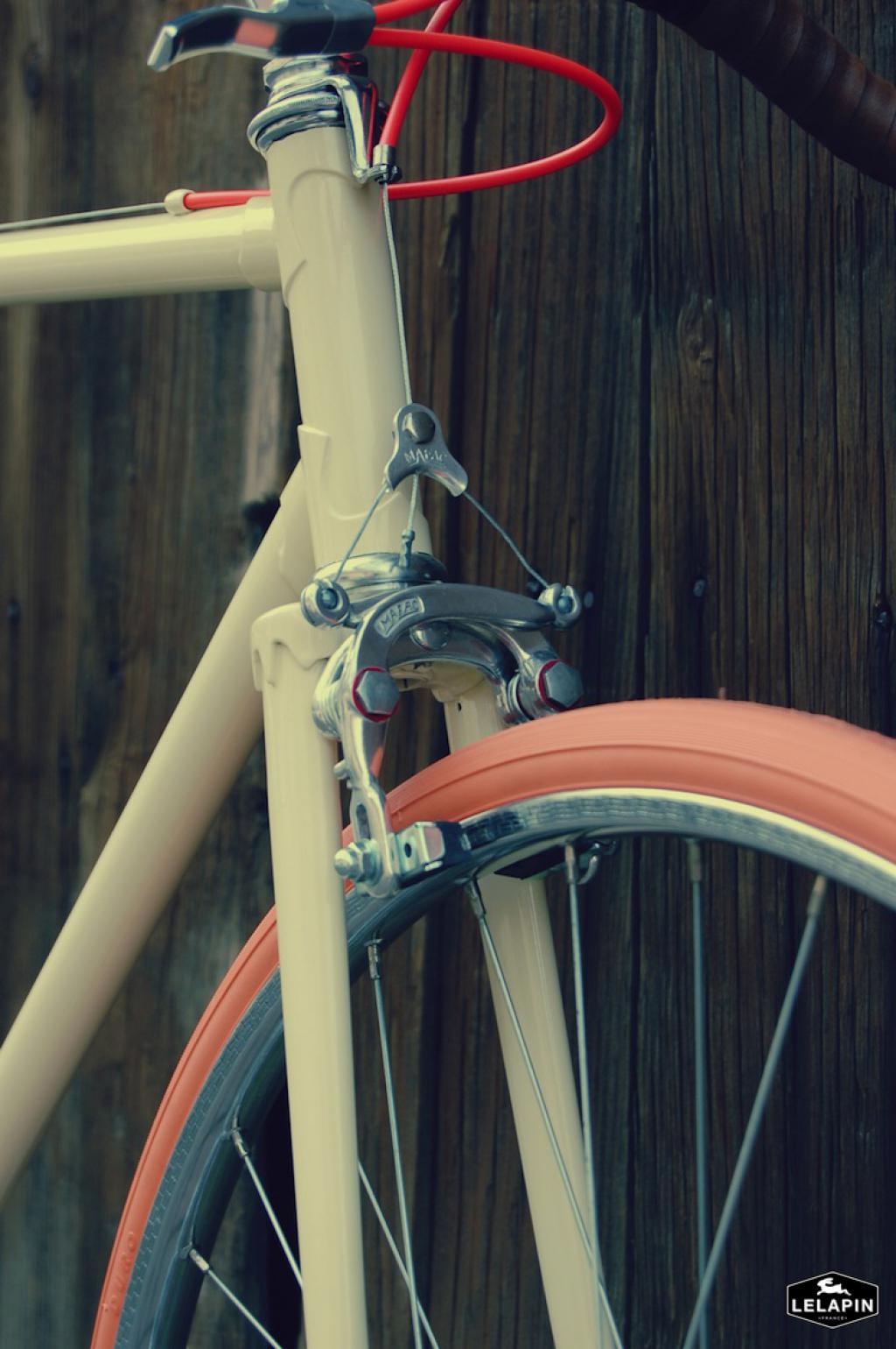

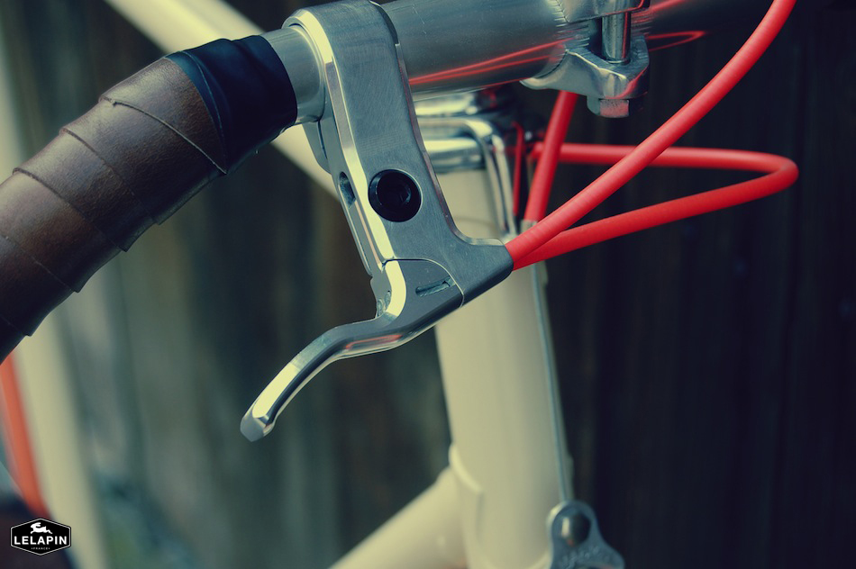

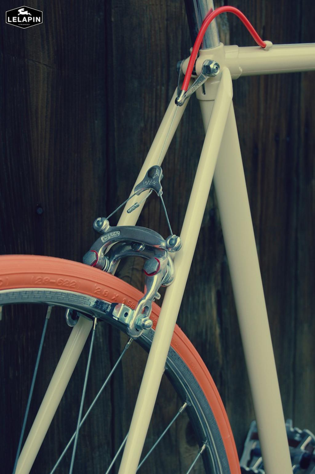

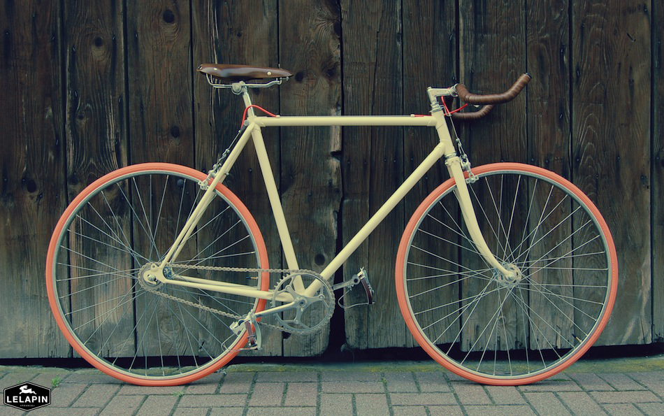

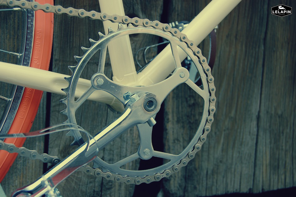

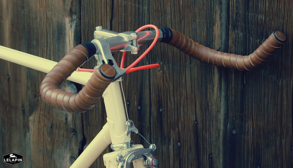

Comme demandé par beaucoup après ma présentation (je sais j'ai tardé), je vous présente donc les images des vélos que je réalise sur la base de cadres anciens.
Les pièces sont anciennes pour certaines, modernes pour d'autres, voire modifiées ou même créées par mes soins selon le vélo. Le but n'étant pas de faire une restauration "fidèle", mais un joli vélo dont le style est homogène et l'utilisation agréable.
Je travaille surtout le rendu visuel, l'esthétique et l'harmonie des couleurs, formes, matériaux et pièces. Les vélos reprennent le prénom de leur premier propriétaire, chaque modèle est absolument unique et chaque teinte n'est utilisée qu'une seule fois.
Je les réalise sur mesures et sur demande, avec aucune limite de créativité (peinture, accessoires, gravure, ornements, matériaux).
Voilà les photos de "Fernand" pour commencer :
Et les détails techniques :
- Cadre Peugeot des années 70 modifié et restauré
- Peinture "Ivoire"
- Pneus et gaines de freins orange

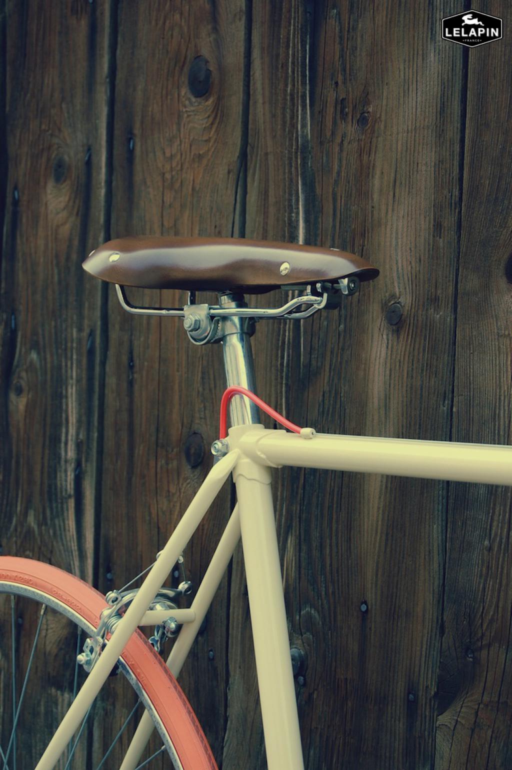

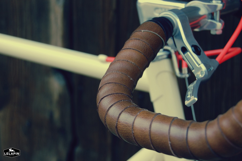

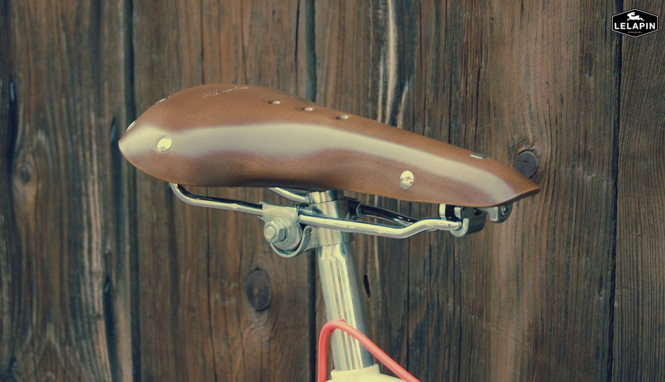

- Selle et guidoline cuir véritable brun
- levier de freons 2 doigts à 2 câbles
- Etriers de freins Mafac d'époque restaurés et polis

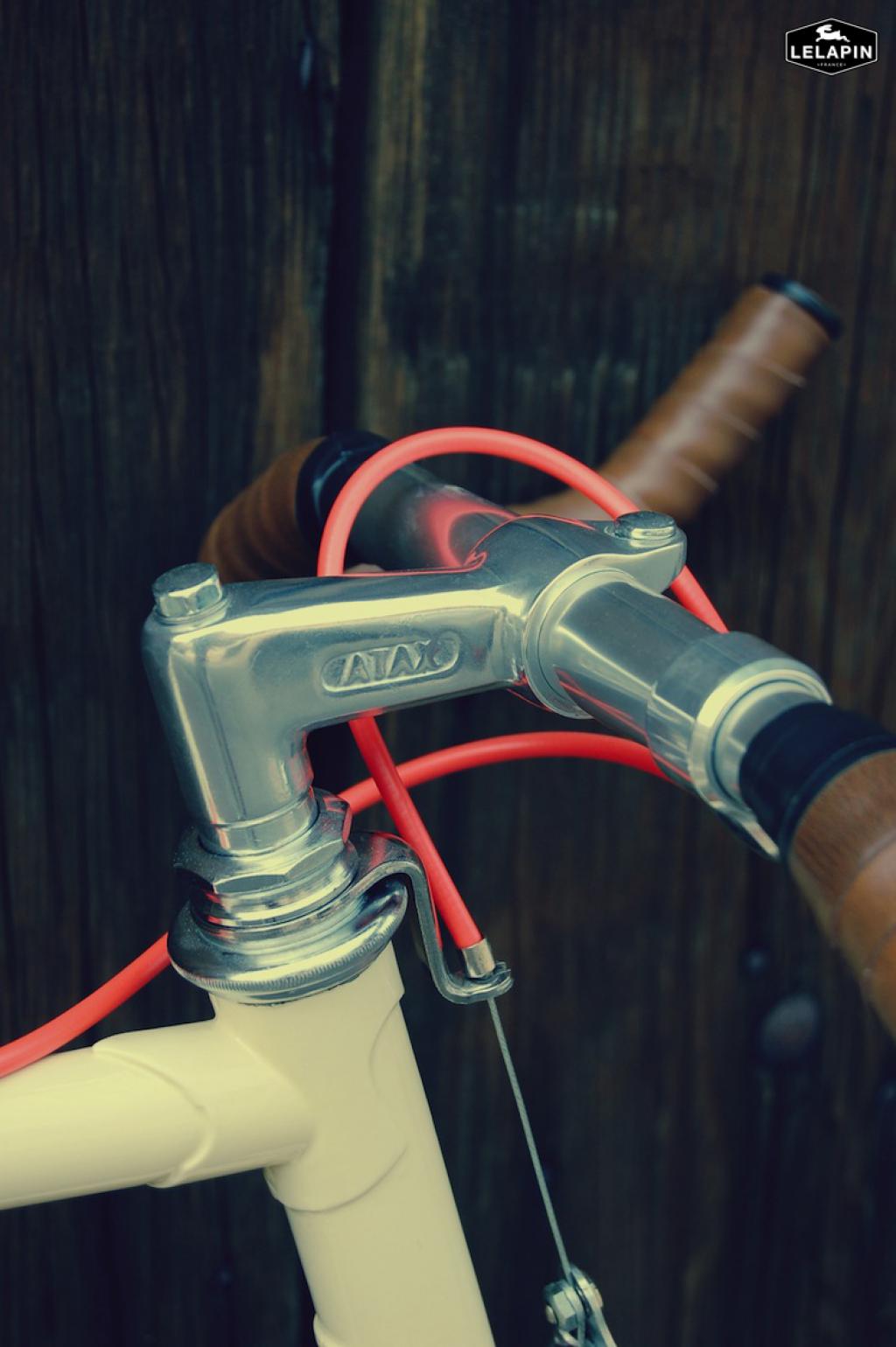

- Guidon Bullhorn en aluminium
- potence ATAX d'époque restaurée et polie
- jantes Rigida Chrome d'époque remises à neuf

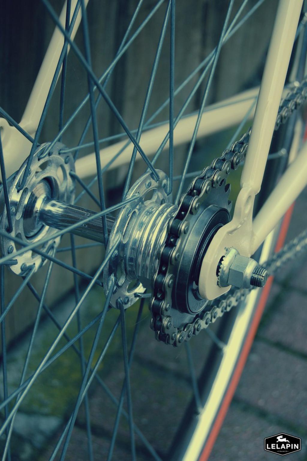

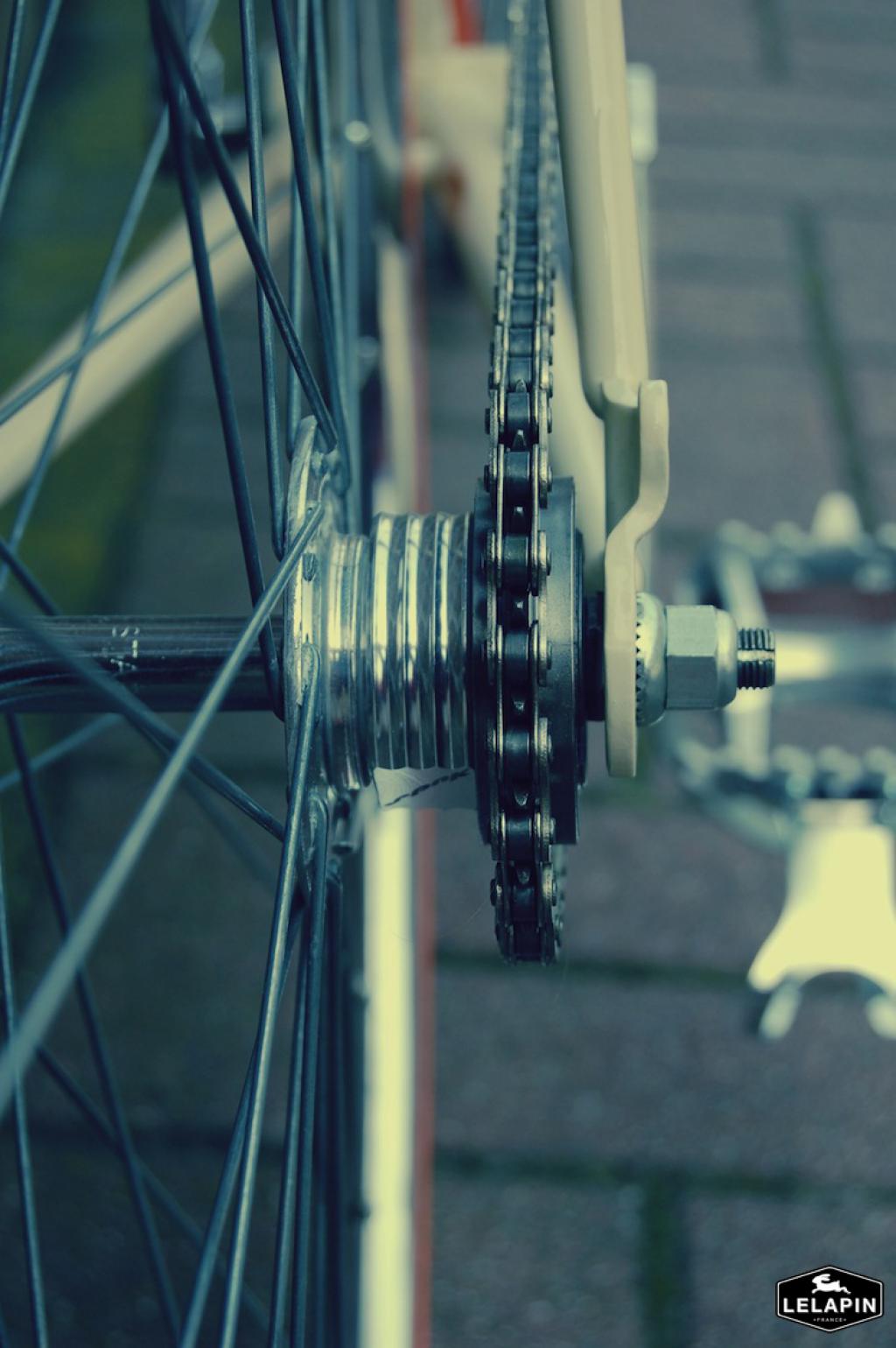

- entretoise en aluminium CNC pour la conversion singlespeed et la correction de la ligne de chaîne
- pédalier d'époque restauré et poli avec couronne 46 dents
- roué libre et pignon 20 dents "Merveille" restaurée

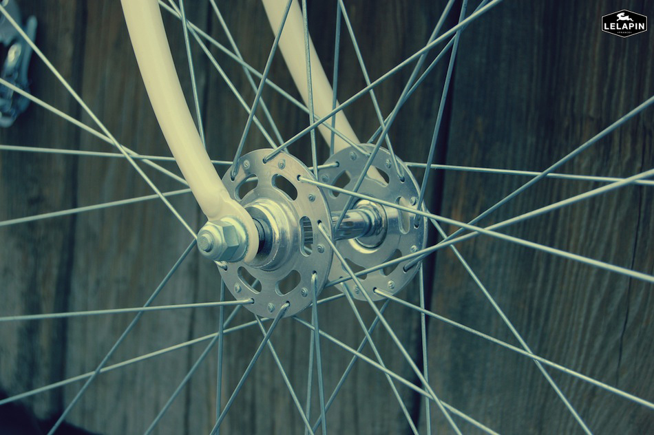

Les moyeux de roues, c'est pas du ATOM ????
Messages: 7 249
Point(s): 8 416
MessagePosté le: Ven 24 Oct 2014, 09:15 pm    Sujet du message: Les vélos du Lapin ;) Répondre en citant
Bob_Cramer a écrit:
Superbe Okay Okay Okay Okay
Quoi que peut etre pas. les Atom de ma jeunesse étaient tout alu, là c'est un mixte alu/acier.
Roues à 36 rayons, croisées à 3. classique.

@ Bob_Cramer : Ce sont des roues que j'ai trouvées en bon état. Je les aies juste démontées, nettoyées et polies, changé quelques rayons, mais laissées d'origine. Ce sont des Rigida SuperChromix avec moyeux New Star.

Tres sympa !
Je crains quand même que la selle soit un peu dure pour le céans de notre champion ... Mr Green
