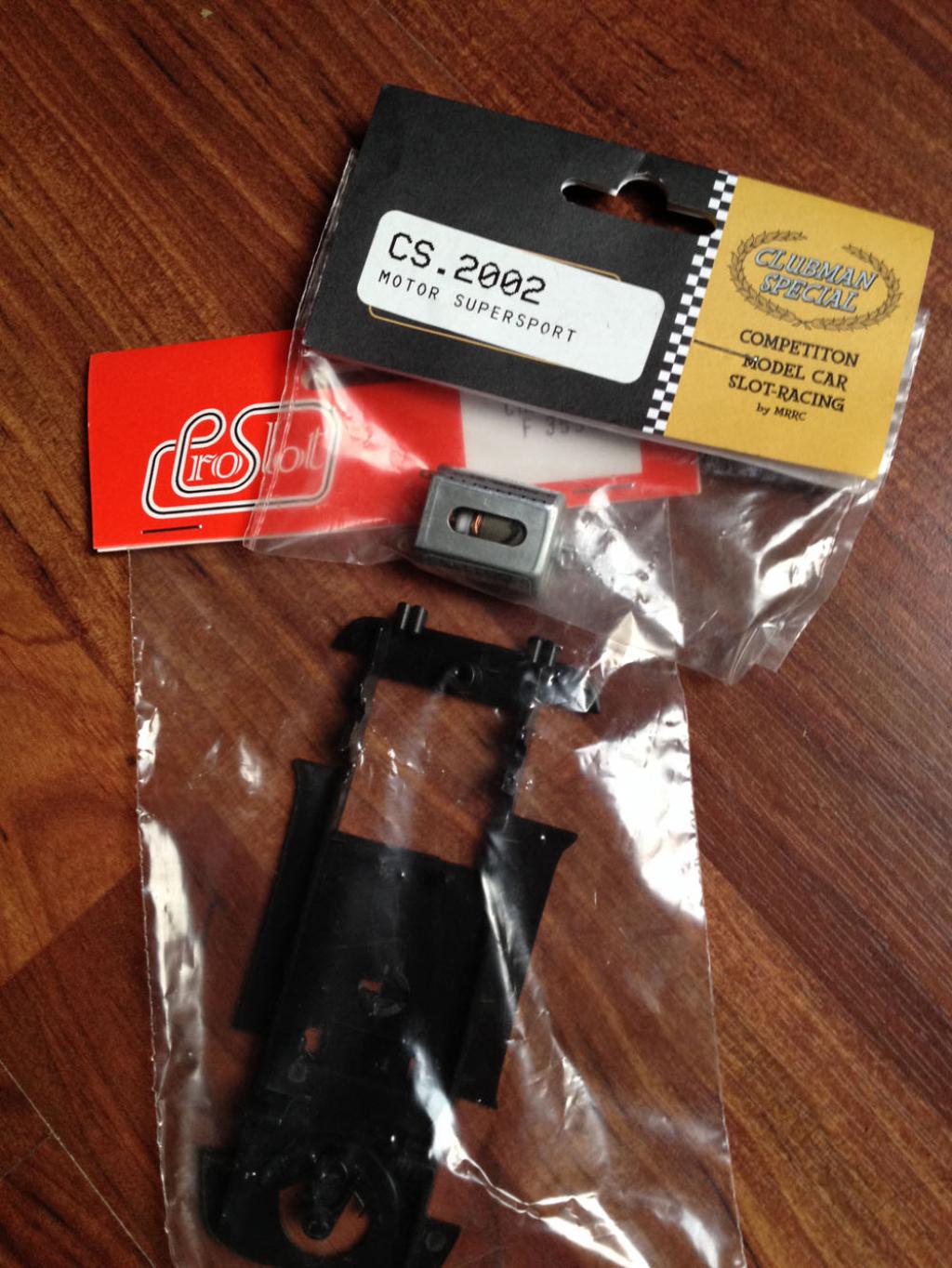

Bonjour à tous,
je me suis lancé dans le bidouillage expérimental : je voulais réintégrer un châssis sur la coque de la Cooper Ford Monogram.
N'ayant pas trouvé de châssis en laiton Monogram, je voulais tester la modification et l'intégration d'un châssis plastique...
j'ai donc un châssis Pro slot de Ferrari F355 que j'ai découpé à la taille de guêpe de la Cooper Ford, ce qui me permet de récupérer un support guide, et à l’arrière les supports moteur transversal et axe de roue.
j'ai un petit moteur Clubman Special tout neuf.
Je pensais bêtement que les tailles étaient standard...quelle erreur de débutant !
Le moteur est tout petit et je ne sais pas comment fixer le moteur au châssis...je ne trouve pas de support pour ce moteur...
Merci d'avance de vos conseils.

Il y a en ce moment, sur ebay us, une Ferrari 275P Monogram au 1/32 à vendre, avec le bon châssis.
- Tout le reste est bouinage...

as tu un support moteur fly ref: b 34 comme celui ci?
il intègre moteur et train arrière.

je ne suis pas sûr que le bâti fly corresponde à ce moteur
tu peux construire un bâti en carte plastique en t'inspirant du fly

il faut légèrement bouiner le berceau, l'idéal serait un berceau top slot mais il faudrait quand même le bouiner car il est prévu pour un mabuschi standart.

Tu pourrais essayer en collant une épaisseur sur le châssis côté fils entre le support et le moteur. Puis y faire la forme nécessaire pour soutenir le moteur.
Ou prendre un vieux châssis Ninco et y couper un morceau du support moteur et le coller comme épaisseur comme écrit plus haut.

il peut aussi changer de moteur, Naaaan ? ...

J’espérais trouver un support pour ce moteur, qui est malheureusement plutôt fait pour être monté en "classique", perpendiculaire à l'axe de roues...
je vais être obligé de bloquer le moteur avec de la carte plastique...pas un très beau montage...
je pourrais aussi changer de moteur, mais je ne sais pas quel modèle de moteur va avec ce châssis...

il manque au châssis pro slot que tu as acheté le berceau qui va avec, tu peux greffer un berceau fly en bouinant un peu et si tu ne veux pas garder le moteur que tu as, prends un moteur mabuschi standart comme le fly ou le scalex (pignon coté charbons)

Si tu veux encore essayer avec le vrai chassis Monogram, je doit en avoir 1 dans mes tiroirs...

il n'existe pas de berceau spécialement fait pour ces moteurs ?

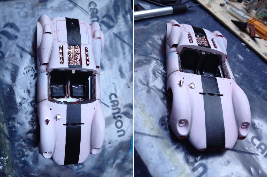

Ford Cooper en cours...avec tentative de "salissure" après course...

As-tu pensé à faire la balance des blancs?

tu peins la bande sur l'apprêt avant la couleur du fond... méthode originale mais pourquoi pas ?

T'as lu sa phrase avant les photos ? "Tentative de salissure après course" qu'il a dit ... nasvrodié
