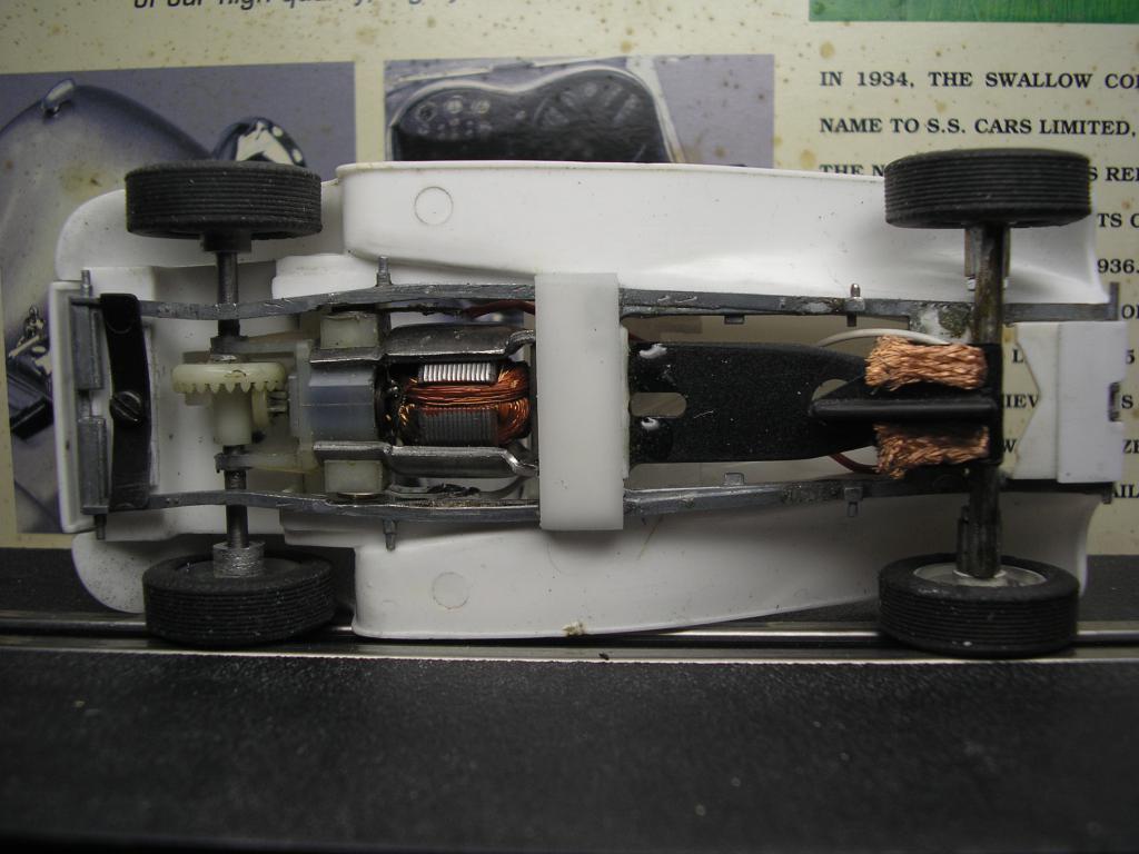

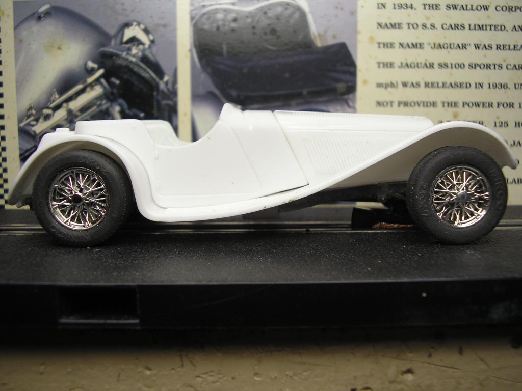

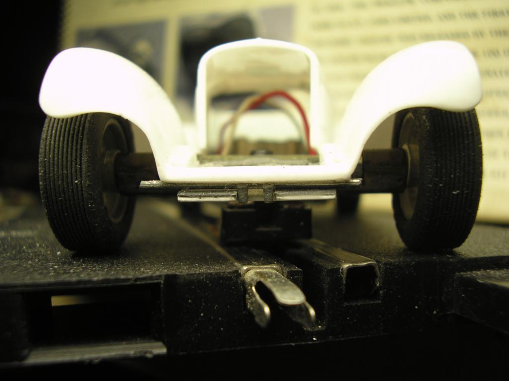

dans la série je monte toutes les mécaniques en attendant les beaux jours pour peindre toutes les carrosseries et intérieurs, voici une jaguar ss 100 hasegawa.
le châssis de la maquette étant en métal, j'ai décidé de le garder et de greffer toute la mécanique dessus.
le train avant est à roues indépendantes, le siège de guide est issu d'un châssis slot classic, le moteur est un 5 pôles jouef monté sur un berceau de voiture au 1/40em, les roues sont des ninco classic.
le démontage du châssis se fait en dévissant la languette noire située à l'arrière et en tirant sur le châssis clipsé sur la partie avant (photo).
après test, le roulage est très silencieux, juste ce qu'il faut pour ce type de véhicule: doux, progressif avec le cul baladeur.

MessagePosté le: 05/11/2014 16:51:19    Sujet du message: jaguar ss 100 1/32 hasegawa Répondre en citant
Arff!!! Un de mes premiers Scracths! Je vois que nous avons opté tous les deux pour la même solution, en conservant le châssis d'origine. Okay
le bon vieux temps du Melassos.... RollingEyes

MessagePosté le: 05/11/2014 18:34:38    Sujet du message: jaguar ss 100 1/32 hasegawa Répondre en citant
c'est comment sous la tienne?
je n'ai pas mis les roues de la maquette car elles sont fragiles, les tiennes c'est quoi car j'ai l'impression que celles que j'ai sont plus grandes?

Messages: 16 140
Point(s): 18 674
MessagePosté le: 06/11/2014 10:12:53    Sujet du message: jaguar ss 100 1/32 hasegawa Répondre en citant
C'est les jantes d'origine, emboîtées dans une jante type scalex 5 branches que l'on retrouve sur les modèles des années 70.
