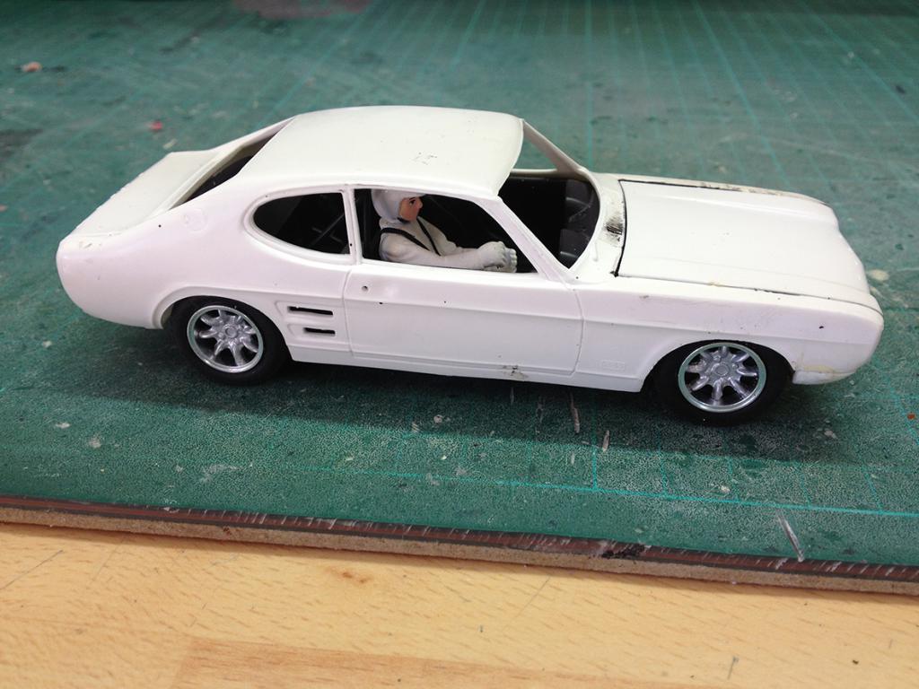

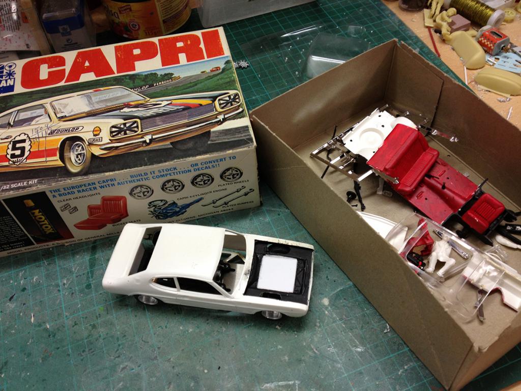

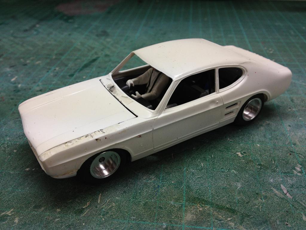

alors j'ai ressorti ma capri achetée sur la baie il y a 100 ans, en état pas terrible. maquette commencée, je pensais qu'il y avait tous les morceaux mais il manque la juparière, il va falloir que je la reconstitue en carte plastique.

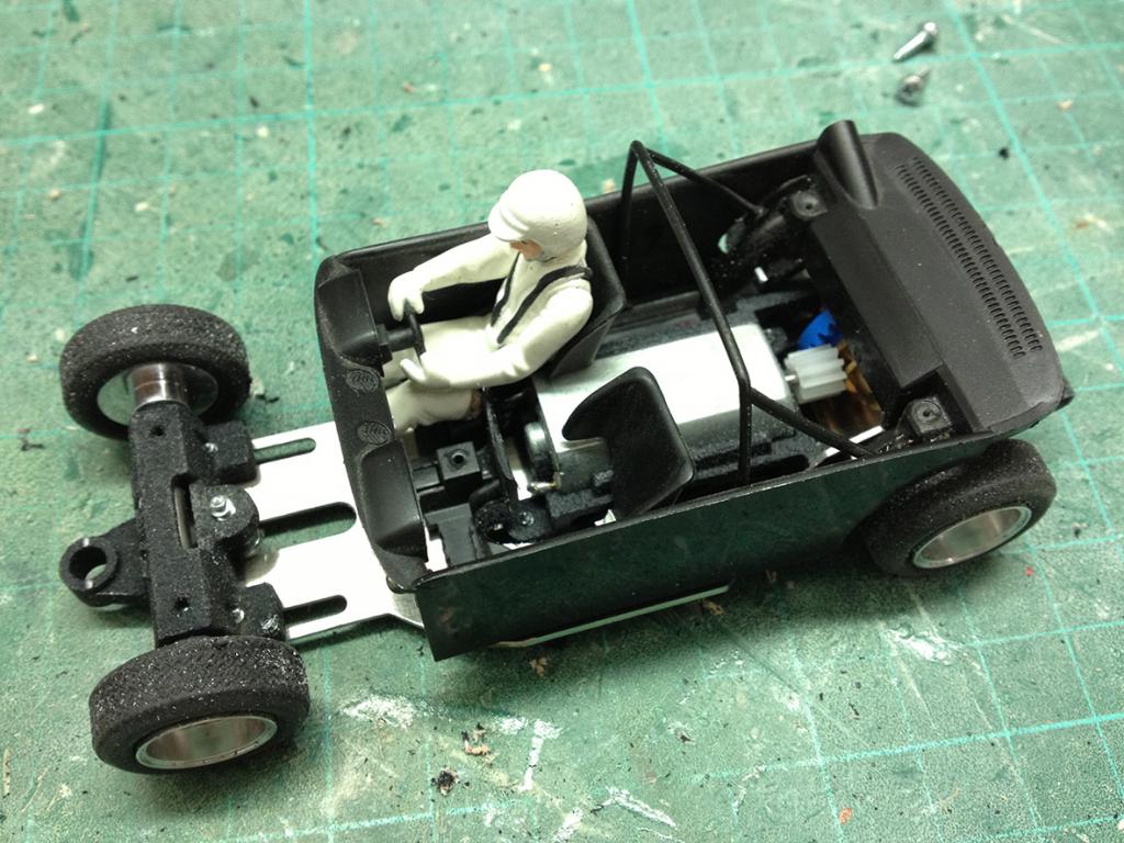

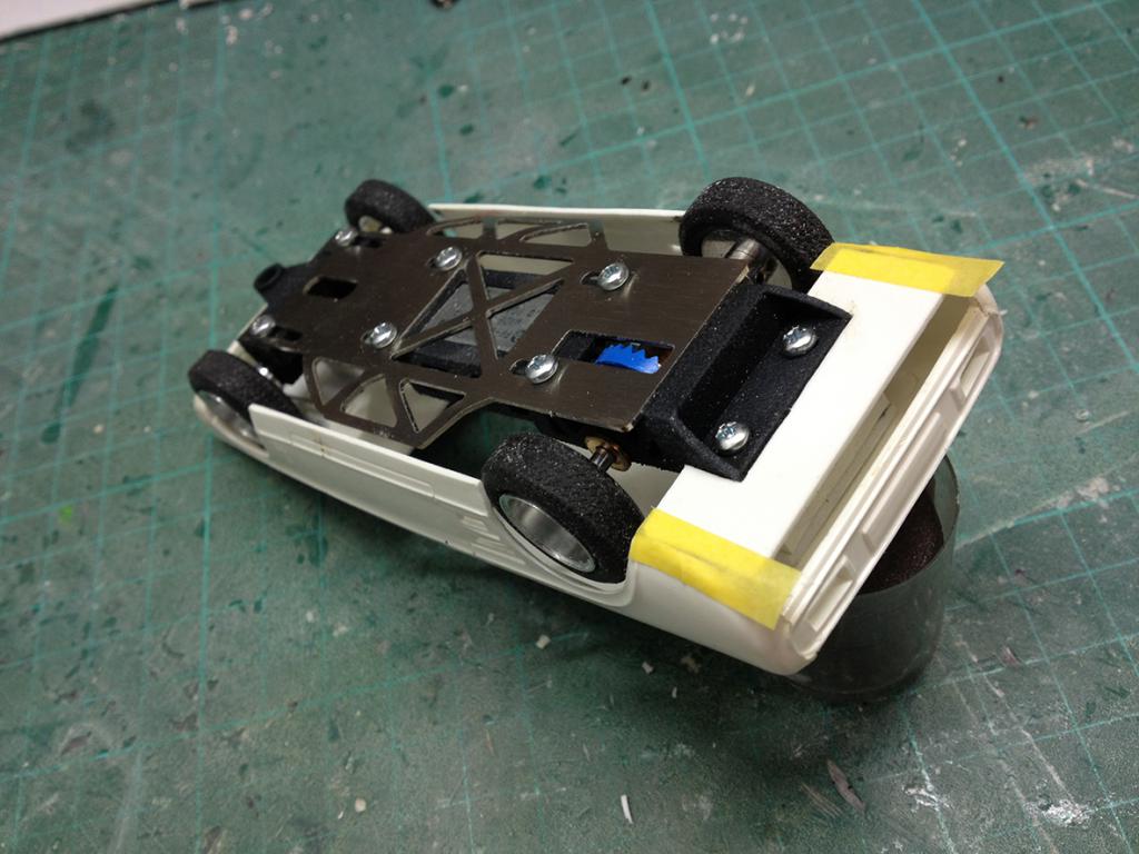

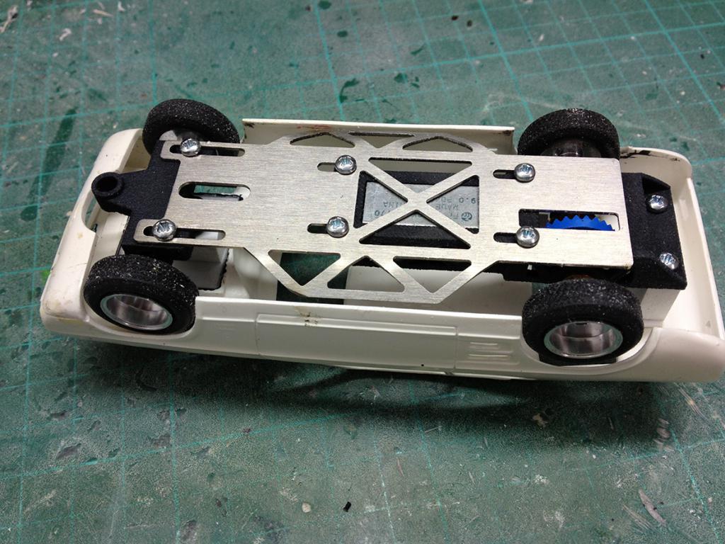

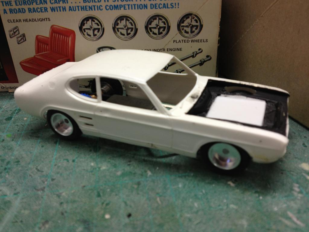

le chassis choisi est mon KY01, set de roues SR03. pour fixer le chassis à la carro, j'ai bouché la baie moteur (je collerai le capot qui ne sera plus ouvrant) pour pouvoir y coller le puits de vis avant. les puits de vis sont constitués avec des chutes de plastique des dios de Fromar.

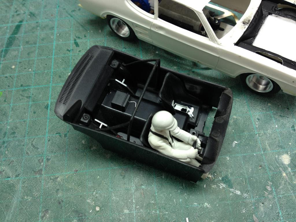

l'intérieur de la capri est livré complet, mais équipé de sièges tourisme, et je veux une version racing. je me rappelle que j'avais bousillé une escort scalex pour récupérer je ne sais plus quoi, du coup j'ai un intérieur complet très similaire à celui de la capri. gros charcutage pour laisser passer le moteur et le chassis ky, et voilà ou j'en suis.

Il est vraiment chouette ton châssis.
