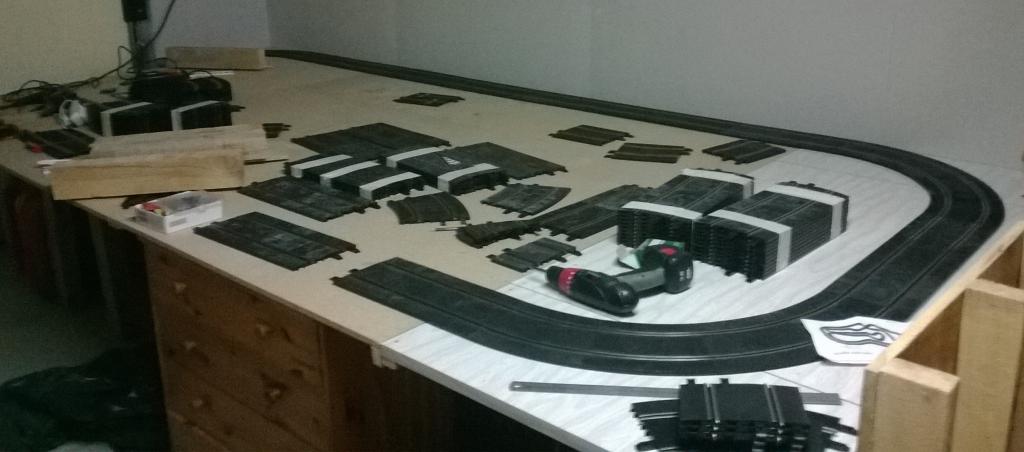

Après mes début en slot il y a quelques mois et dans le but de rouler plus souvent, je suis membres à l'ASA mais pas toujours dispo les vendredi soir.
Alors je me lance dans l'installation d'une piste. Cool
Le choix de la piste: piste plastique ninco 2voies.
Coté place, j'ai aménager mon garage après avoir isoler et ranger je me suis réserver une place de 4m*1,9m.
Voici le 1er jet d'un tracé. 2voies longueurs identiques.
Une fois les travaux a la maison effectués, j'attaque enfin le montage des plateaux:
Pour le tracé j'ai refais quelques modifs depuis la version "13", les rails sont montés, 1er essais effectués ce weekend.
Me reste à faire le pont, les bordures les barrières et ajouter un peu de décos.

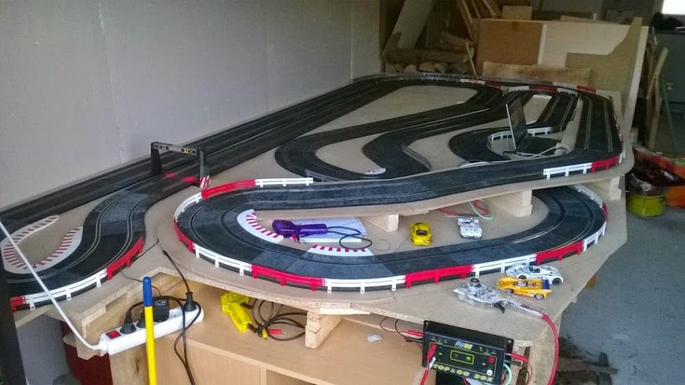

Un petit up pour donner des news.
Voici le tracé actuel fait sous UR3.0
Pour continuer une photo de l'ensemble:
Les premiers essais sont plaisants Laughing
Le pont n'est pas terminé... Reste l'habillage à faire ,ça sera très très soft. Mais il fait trop froid en ce moment...
Coté équipement j'ai 2 alimentations, alim en 5 points.
Pour le comptage je viens de recevoir ma carte phidget. Je pars sur comptage via un PC avec UR3.0, carte phidget et pont DS c'est OK ça roule.
Câblage idem à :
Pour la mise en action j'ai un boitier Stop & GO, qu'il me faut raccorder à la carte Phidget.
Me reste à trouver le brochage du boitier Stop & Go DS0061 sinon je l’opère, à moins que l'un de vous à ça sous la main. Je ne veux pas passr pour un DS200 ou autre mais piloter le relayage avec la carte phidget.

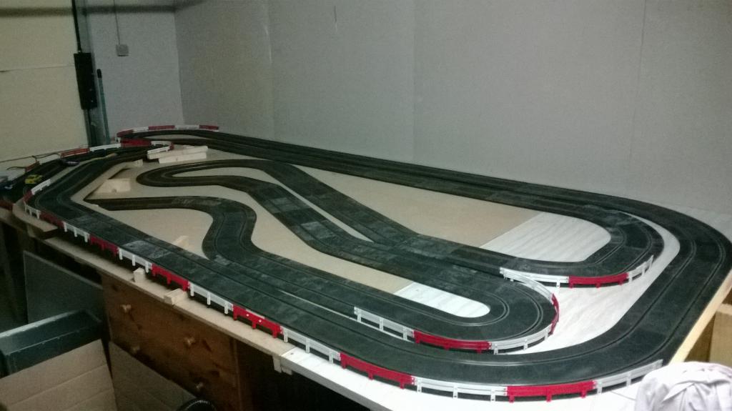

Quelques news de ma piste.
Tout fonctionne, comptage, alim. Bref ça roule. J'ai quelques rails que je "mettre en forme" pour éviter les cassures. Sur des rail Ninco, des clous sans tête doivent faire l'affaire ?
Je ne sais pas si c'est une pratique courante pour éviter la déformation des rails, tout en sachant que rails métallique et plastique
Me reste les bordures, les rails de protection à compléter et un peu de déco.
Place aux photos:
