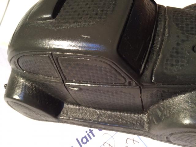

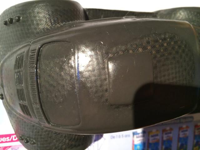

au club on a décider de metre en route un challenge VW Fun Cup en 1/24° montée sur chassi scaleauto, ici rien de compliqué.
on s'est procurer les carrosseries, mais elles ont un aspect "cannage" cfr les photos, désolé pour la balance des blancs, mais là n 'est pas le sujet Mr Green
Quel produit, utiliseriez-vous pour de boucher/égaliser ces carrosseries ?
merci de vos conseils éclairés Okay

Comment dire..?
Ça, c'est un tirage raté.
Faut reboucher, en étant motivé, au Saint Toffer, poncer, polir, reboucher etc...
ou se procurer quelque chose de propre.

Oulala et bien il me semble qu'il y a du travail là-dessus. C'est un remoulage d'une carro de chez Cricrac ?
Moi je poncerais toute la carro, puis avec la poussière récupérée et de la cyanolite je reboucherais les plus gros trous. Et re ponçage jusque avoir +/- un fini acceptable.
Et aussi comme dit Patatalo, mastiquer aussi.
Ensuite quelques couches de primer avec ponçage entre chaque couche et cela devrait être déjà mieux.

le carbone, quand c'est mal fait, ya des milliers de trous
commencer par une couche d'apprêt garnissant, pour en boucher un peu, et bien voir ceux qui restent
ensuite rebouchage au mastic, sinto ou p'tet mastic acrylique
sachant que le mastic emprisonne l'air contenu dans les petits trous, air qui empêche donc de boucher le trou, c'est trop marrant
ensuite ponçage, puis apprêt de nouveau et rebelote s'il reste des trous

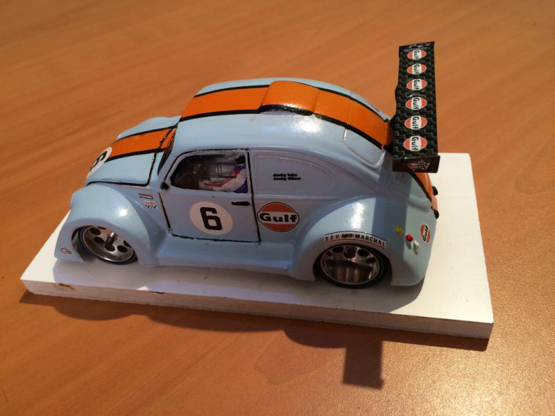

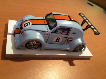

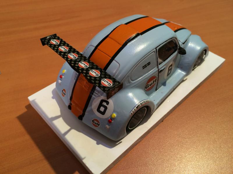

finalement, ça passe, pour une baston
