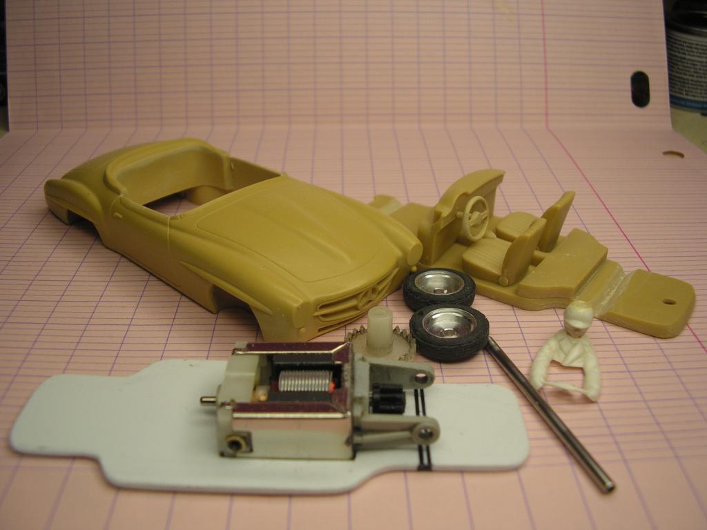

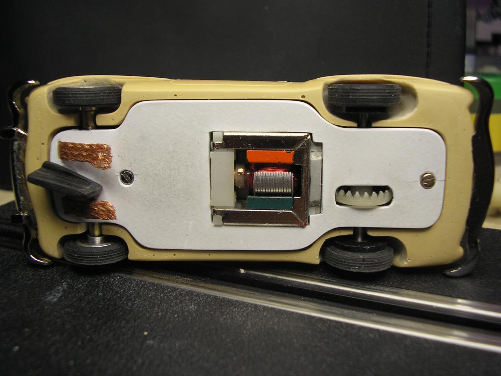

ayant fini de préparer mécaniquement tout mes kits au 1/32 en attendant les beaux jours afin de tout peindre et de terminer les assemblages en vue de les vendre par la suite car je retourne à mes amours premier: le scratch au 1/43em
j'ai récemment acquis cette mercedes 190 sl résine de chez KAGER éditions, très belle gravure de carrosserie et joli respect des formes.
j'ai confectionné un châssis plat en plasticard à partir de celui fourni afin de lui greffer tout les éléments mécanique, le moteur est un mabuschi sur lequel est collé un berceau jouef (modifié) qui recevra le train arrière (pignon 9 dents couronne roue de champ jouef).
dans l'immédiat j'en suis la.........

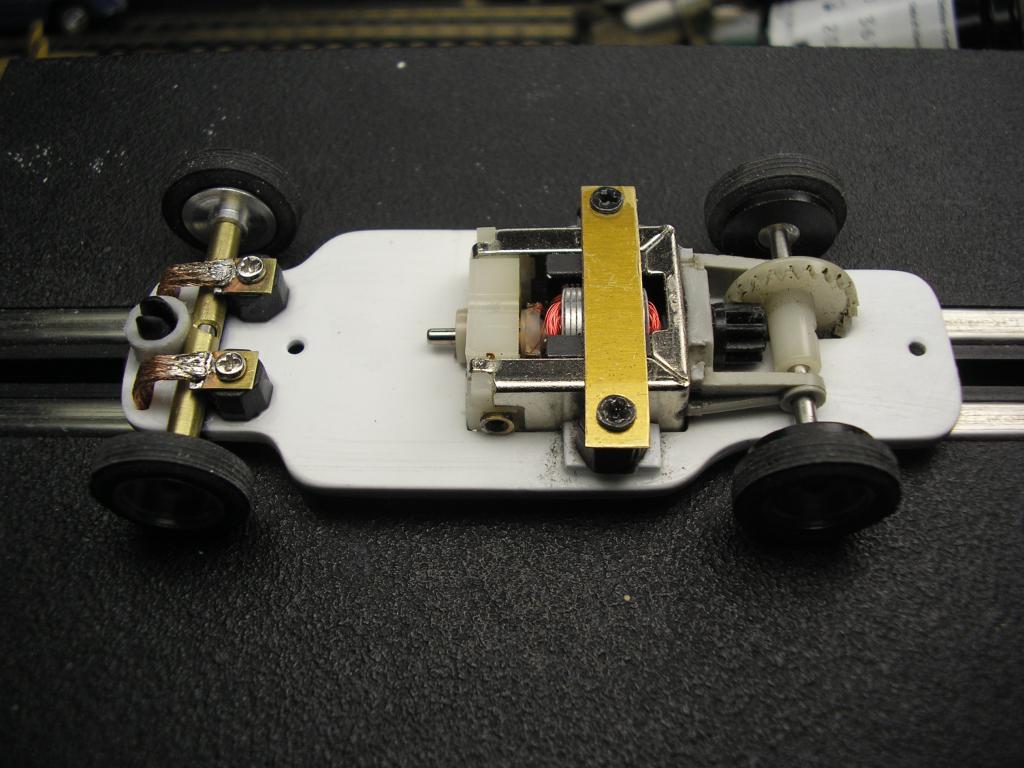

j'ai avancé un petit peu sur le châssis, moteur train arrière en place ainsi que le train avant.
les fixations par vis lunetterie aussi, reste l'emplacement du guide et les passages de tresses "façon jouef"

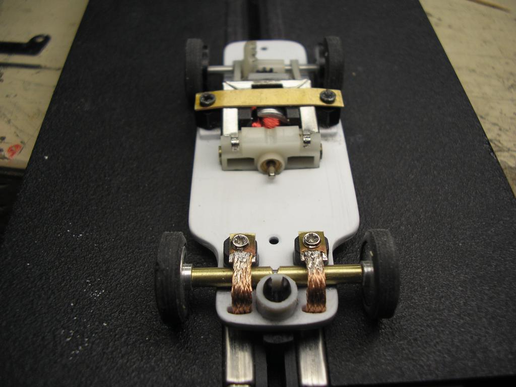

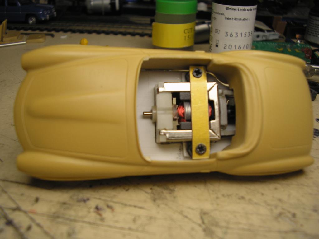

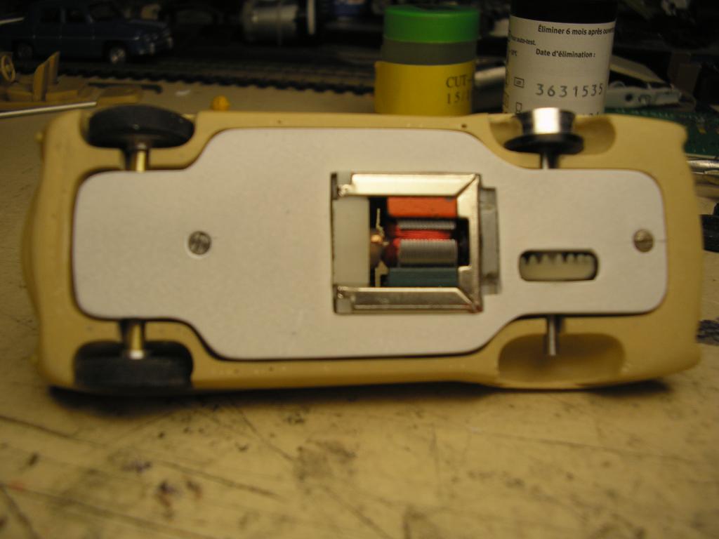

MessagePosté le: 05/01/2015 16:56:24    Sujet du message: mercedes 190 sl Répondre en citant
voici en photos la progression du châssis de mon jouet, le guide est un carrera 1/32 modifié et clipé dans un tube, les tresses sont vissées sur 2 supports et le train avant est collé pris en sandwich entre le siège de guide et les fixations tresses.
mon principal soucis sera de trouver des pneus ou de quoi partir pour en fabriquer "tube caoutchouc" à couper ou si quelqu'un a une idée...........

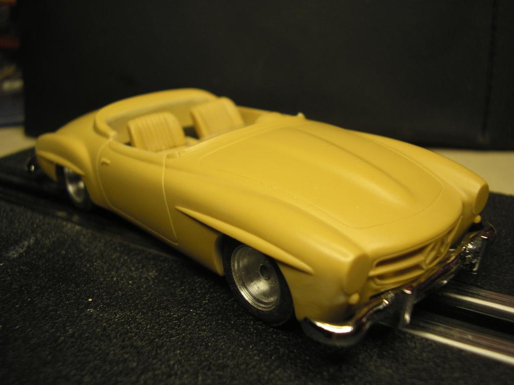

dans l'attente des beaux jours pour la peindre, d'ailleurs je pensais la peindre en bleu clair mais d'autres suggestions sont les bienvenues.
