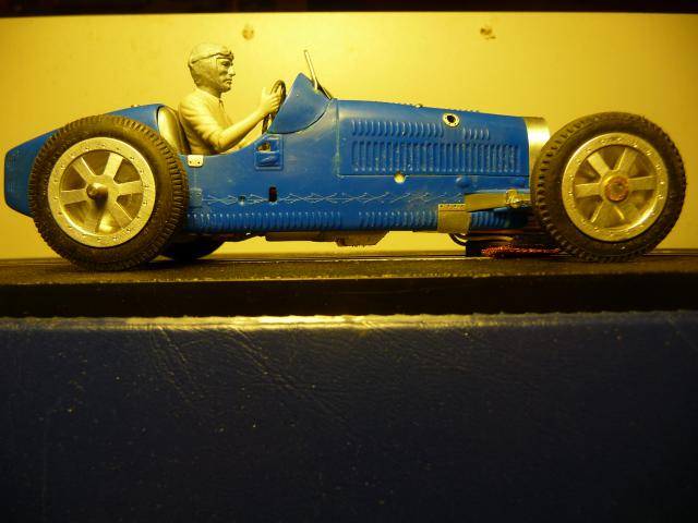

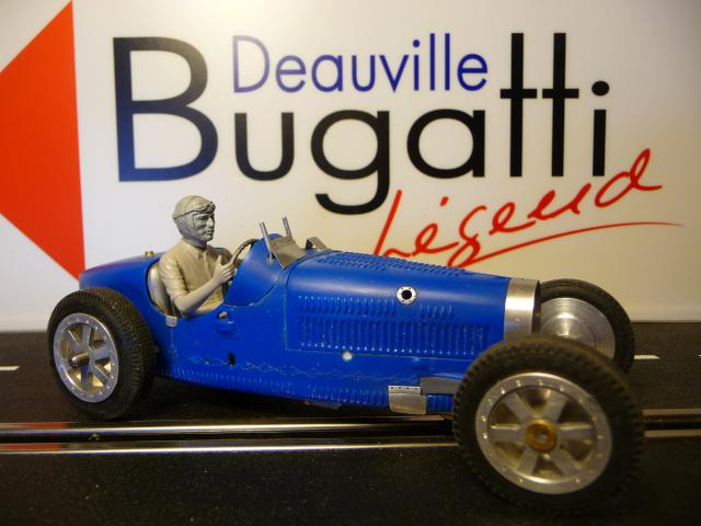

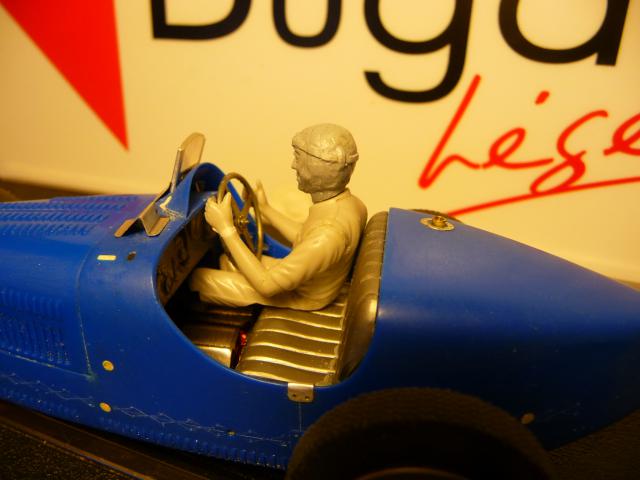

Le chantier avance lentement, mais il avance.
J’ai réalisé les essais sur piste, et cassé la manivelle que je savais fragile, comme prévu Sad
Le moteur /transmission est adapté, c’est facilement contrôlable.
Cet après-midi, j’ai un peu martyrisé un pilote Fujimi pour le faire rentrer dans la Bug.
Je lui ai bien limé les fesses, après avoir préalablement diminué la hauteur du siège pour que le pilote soit à la bonne hauteur.
Opération toujours délicate avec ce type d'auto, à cause de la place que prend inévitablement le moteur.
Comme sur la vraie, le carter moteur est visible sous l’auto

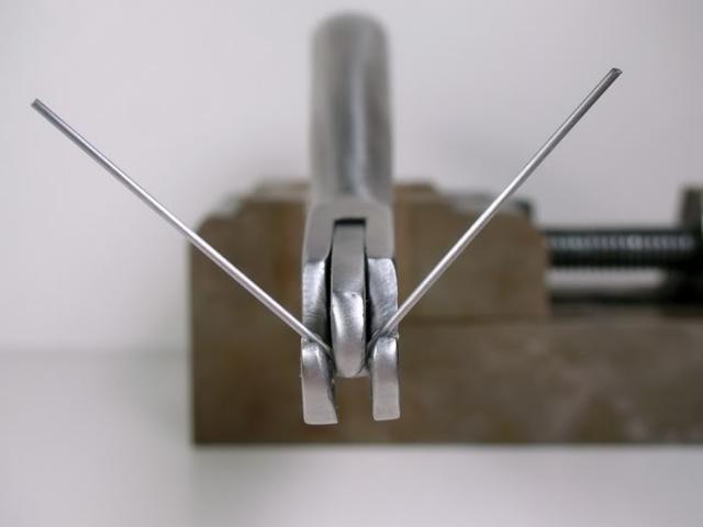

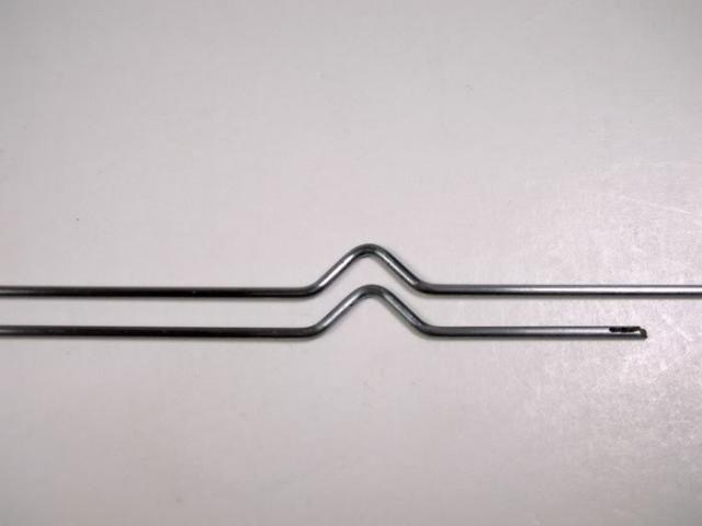

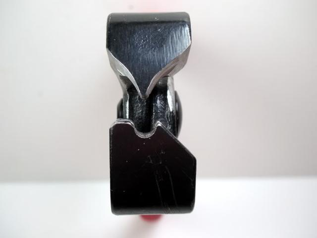

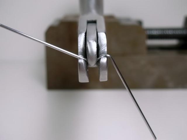

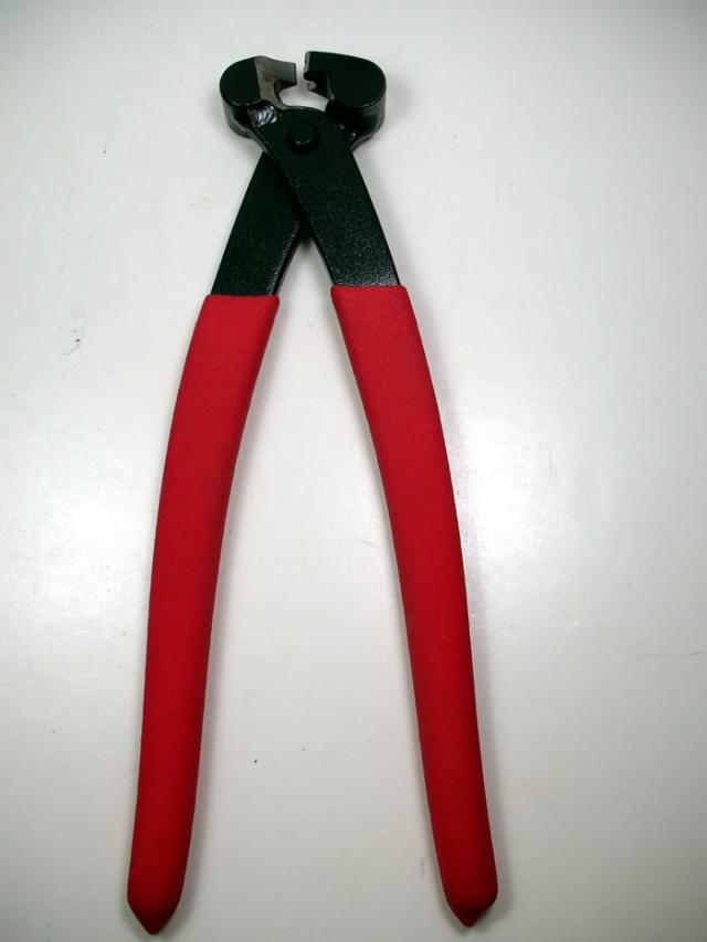

tu peux expliquer comment tu cintre proprement tes tubes ou barres de laiton ???
juste pour savoir .... même si j'ai pas le temps de faire ... j'aime bien apprendre ...
Joined: 03 Apr 2007
Posts: 1,973
Point(s): 1,993
PostPosted: Fri 1 May 2015, 03:40 pm    Post subject: BUGATTI 35 MONOGRAM Reply with quote

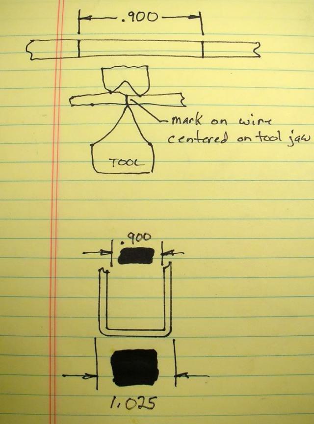

Je vais expliquer comment je fais, il n’y a rien de secret.
Comme mes châssis sont rarement les mêmes, je ne réalise pas d’outillage.
Pour réaliser le rond arrière du châssis, j’ai pris un manche de lime en bois que j’ai serré dans mon étau, et j’ai simplement formé ma barre ronde de Ø2mm autour.
Pour l’axe avant, belle pièce forgée creuse à l’échelle 1, je l’ai simplement formé à l’étau, mais pour qu’il soit symétrique, je l’ai refait 3 fois, ça ne marche pas à tous les coups.
Outre atlantique, les sloteurs qui fabriquent leurs châssis en barres de laiton ou cordes à piano utilisent les outils ci-dessous
Voilà, en espérant avoir répondu à ta question .
