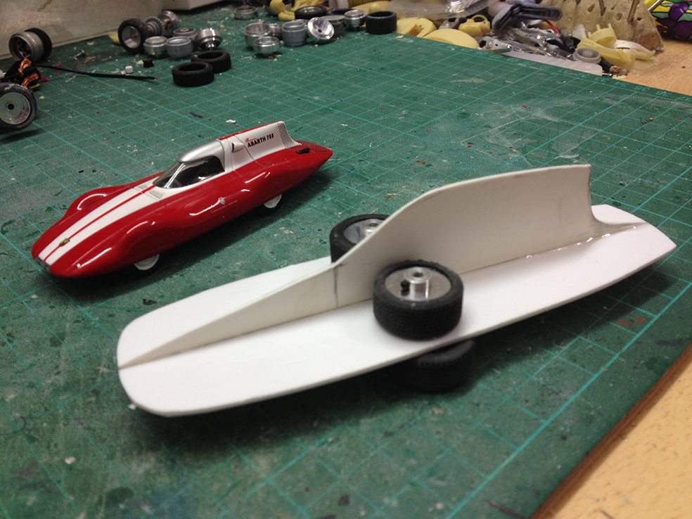

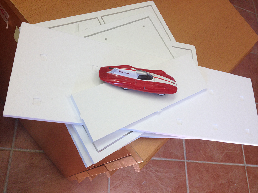

ne me demandez pas pourquoi, c'est bizarre mais je craque sur cette espèce de sucette bicolore

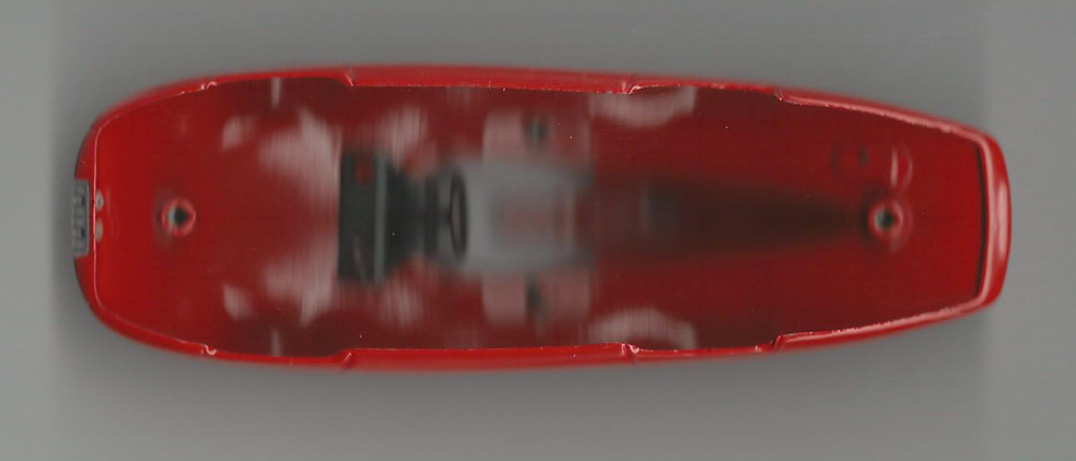

du coup j'en ai acheté une au 1/43 en série presse. des lignes ultra simples signées Bertone, un modèle idéal pour un scratcheur fénéant

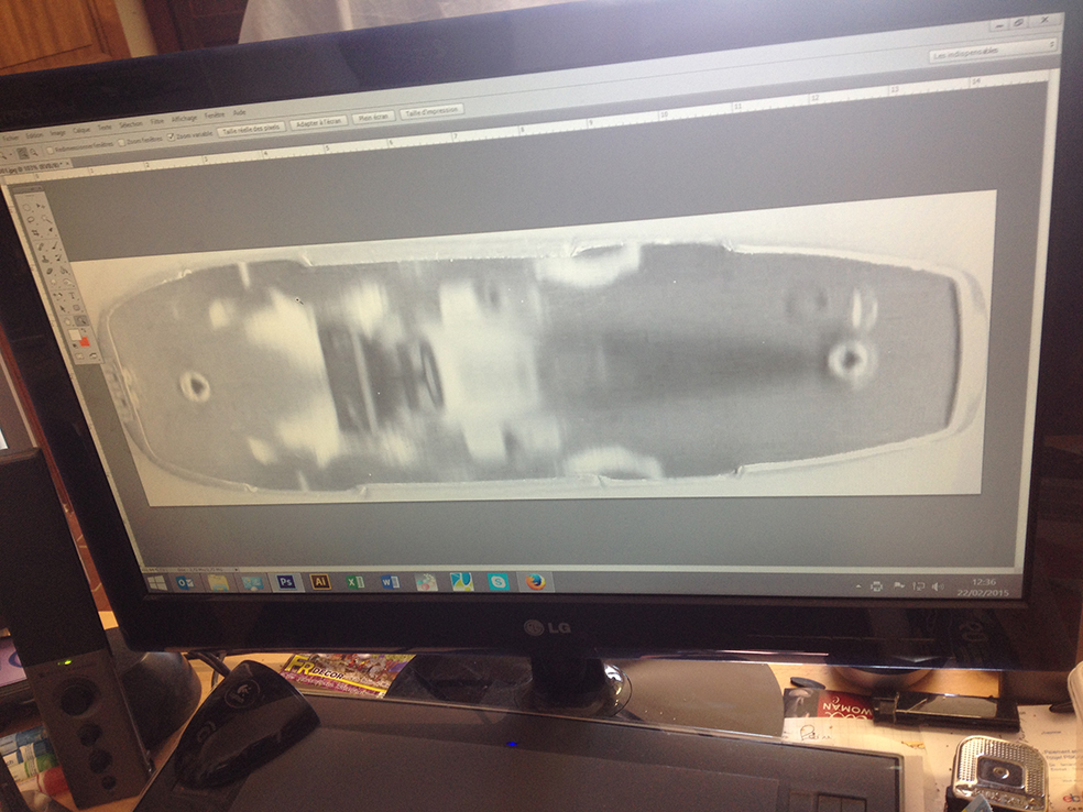

une fois démontée, la miniature est scannée et redimensionnée à la bonne échelle, un patron est imprimé pour vérifier que je pourrai bien y insérer mon châssis KY01, et aussi pour servir de gabarit de découpe

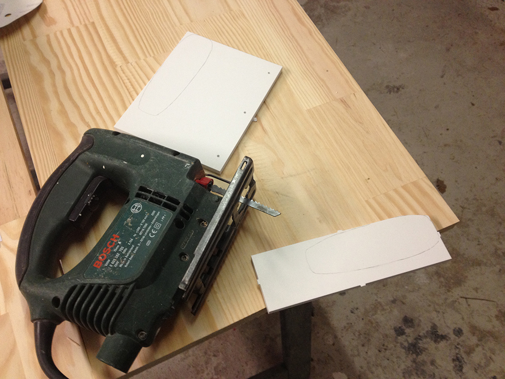

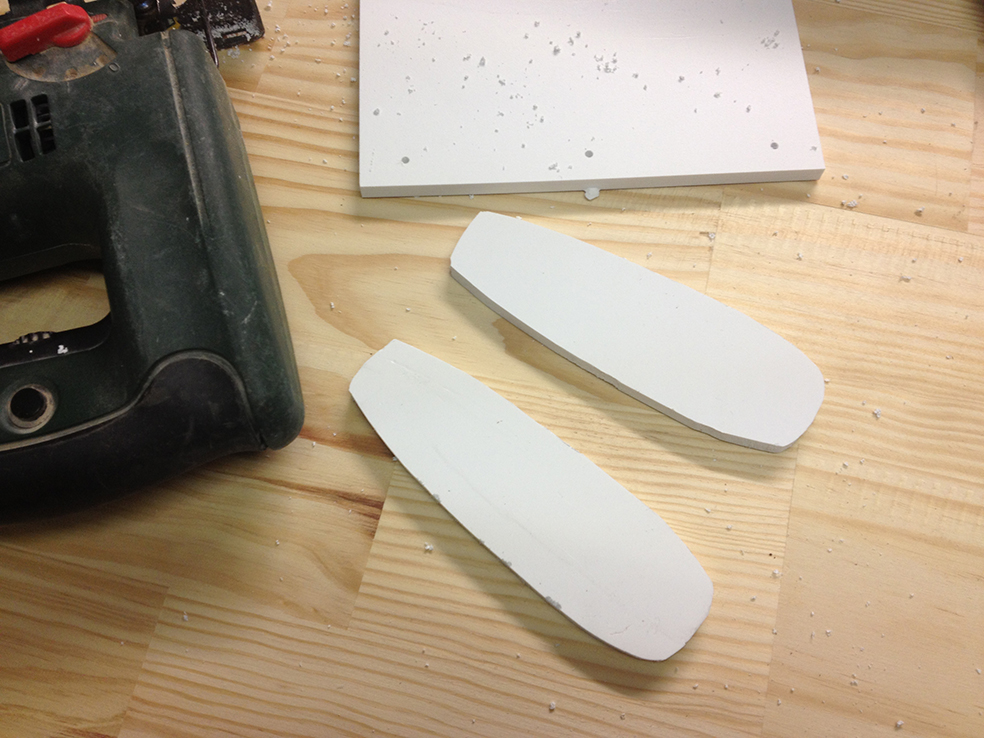

il me reste des tonnes de chutes de styrène provenant des modèles MF Motorsport, c'est dans cette matière que sera taillé le master
découpe à la scie sauteuse

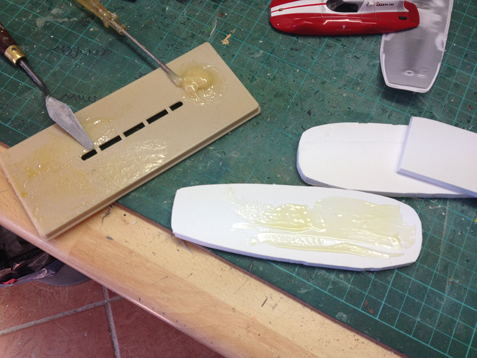

encollage des couches à l'araldite

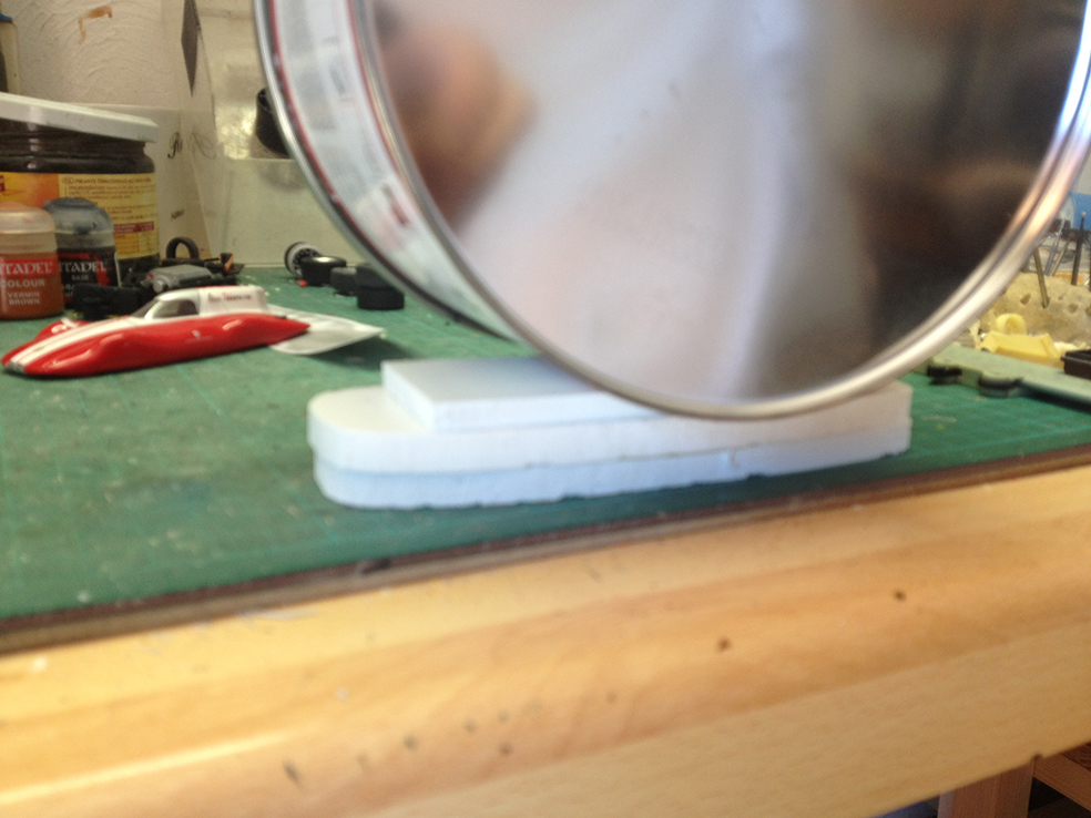

presse et séchage
pour l'instant, ça ne ressemble pas à grand chose, mais je suis confiant clown

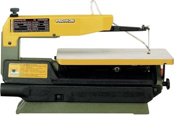

Une petite suggestion Mr Green
Sinon, je ne sais pas pourquoi également, j'aime aussi ces suppos.
Posts: 15,699
Point(s): 16,925
PostPosted: Mon 23 Feb 2015, 11:27 am    Post subject: Re: Abarth 750 Monoposto 1956 Reply with quote
ah oui mais non, les outils de précision c'est pour les pros

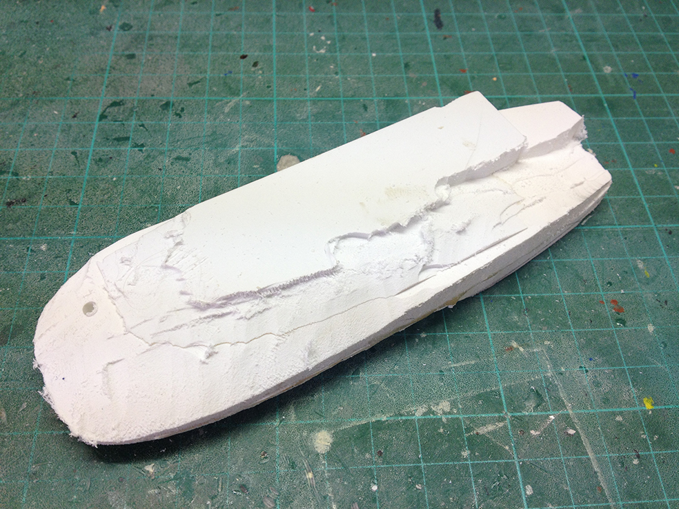

PostPosted: Wed 25 Feb 2015, 09:59 am    Post subject: Abarth 750 Monoposto 1956 Reply with quote

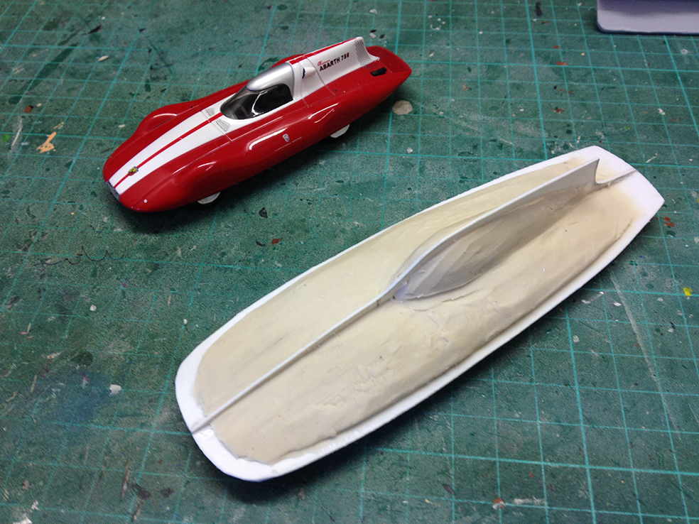

il m'a fallu 1/2h de fraisage à la dremel pour obtenir ce résultat
au final cette matière est trop dure pour un travail rapide, j'abandonne et opte pour le plan b

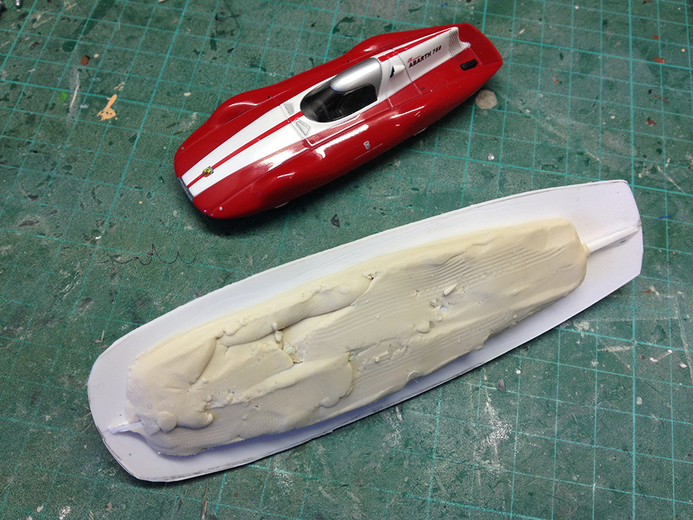

alors je construit en carte plastique un support selon les deux maitres couples du bidule
puis je remplis de plastiline, sur laquelle je vais appliquer mon sintofer. grâce à l'âme en plastiline, j'aurai moins à creuser ensuite. évidemment, la matière molle doit être en retrait de la forme idéale d'environ deux à trois millimètres, de la façon la plus constante possible

J'ai déjà fait ça, mais pas avec la plastiline qui est définitivement trop molle.
J'utilise de la plasmolegno, une pâte auto durcissante (censée imiter le bois, mais j'ai jamais trouvé le truc efficace) mis en forme au plus près, qu'après j'imbibe de G4 dilué à l'acétone pour que ça pénètre bien. Une fois le tout bien durci, tu peux sculpter, fraiser très facilement et utiliser par dessus le Saint Toffer.
Comme ça, même si tu usines un peu trop généreusement, non seulement tu ne perces pas, mais en plus tu n'as pas le problème du gras sur l'enduit qui est pénible...
wi mé justement, la plastiline est garantie 100% sans matière grasse
et sa consistance dépendant de sa température, je vais la placer quelques heures au frigo avant de l'enduire de sinto
et lorsque je viderai, je nettoierai avec soin l'intérieur avant de rajouter du sinto (si besoin)
