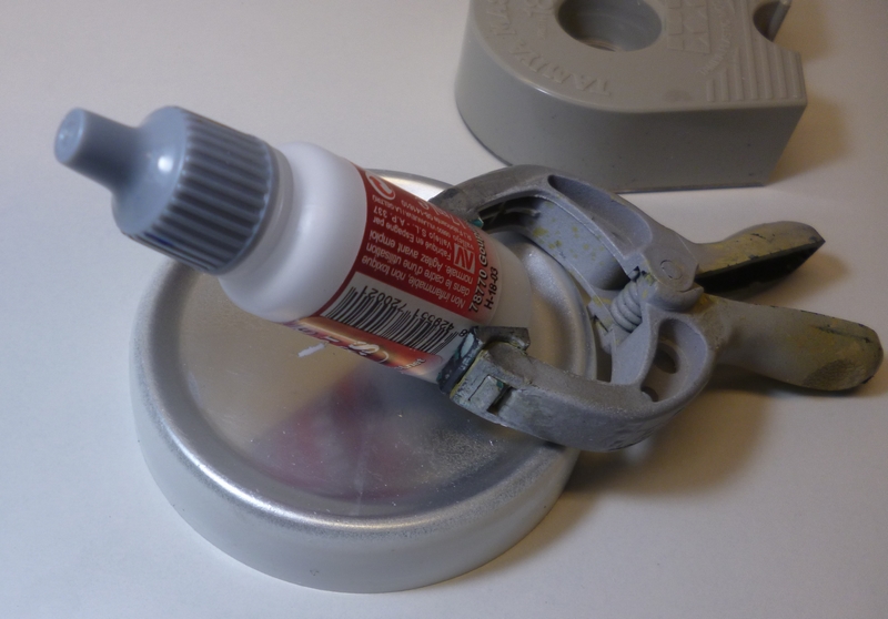

Le gros truc qui m'empêche d’appréhender l'auto, c'est la partie aluminium. J'ai fait des essais directement sur un couvercle blanc avec de l'alclad chrome, c'est parfait tant que l'on ne vernis pas. Dès que l'on vernis, on perd l'effet métal que l'on désir, même avec le vernis Mister hobby top gloss. C'est bizarre parce que le phénomène est nettement moins prononcé lorsque l'on réalise du chrome, même méthode, à l'alclad chrome mais sur une base Enamel noire.
à gauche, vernis Mister hobby, à droite l'alclad sans vernis
Il parait que ça marche avec du klir......

Et bien ce sera Alclad sur base blanche avec du klir comme vernis. L'idée n'est pas nouvelle et elle est utilisée fréquemment par les avioneux... j'ai placé mon échantillon à coté du carter Alu de la 500 Four, c'est très rapprochant et ça brille de la même façon.
cela donne ça:

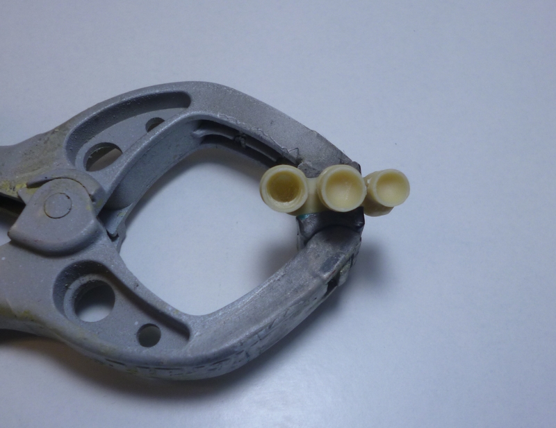

Comme j'étais lancé, j'en ai profité pour dégourdir la Dremel:
et voilà le résultat, reste encore à peaufiner....
restera à réussir à faire cet effet là:

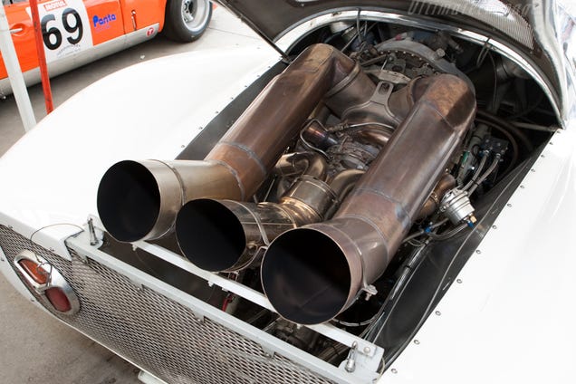

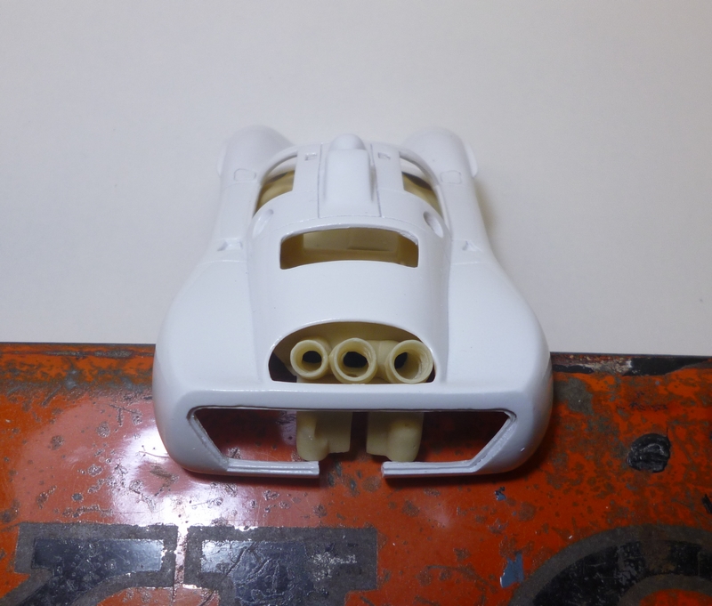

juste un mot sur les échappements : la turbine n'est pas celle d'origine, du coup le tuyau le plus petit se retrouve au milieu et non plus a gauche
il fallait le préciser clown2
