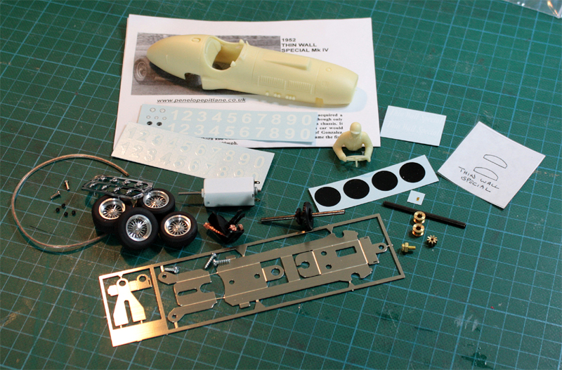

Il y a quelque temps j'ai craqué pour ce petit kit de chez Penelope Pitlane: la Ferrari 375 Thin Wall Special
ça faisait un moment que ça me démangeait d'essayer un kit Penelope...
Au premier abord, c'est assez sympa, tout est inclus... chassis métal, mécanique complète, roues à rayon BRM... ça semble assez bon tout ça...
Oui mais.... parce qu'évidemment il y a un mais...

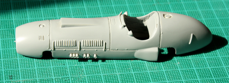

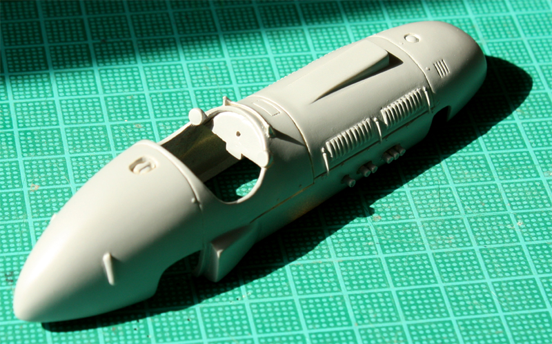

Je ne sais pas si j'ai joué de malchance ou si tous les kits Penelope sont idem, mais en y regardant de plus près, la carrosserie... c'est la cata...
Il y a de grosses dissymétries dans les formes générales, les ouvertures pour l'axe avant sont décalées de 3mm, celles de l'axe arrière pas à la même hauteur et pas de la même forme, la prise d'air du capot est de travers et bouchée, j'ai renoncé à compter les trous et les bulles (plus assez de doigts Mr Green ), et enfin les gravures semblent avoir été faites avec un burin... Bref, y'a du boulot pour en faire quelque chose "d'acceptable"...

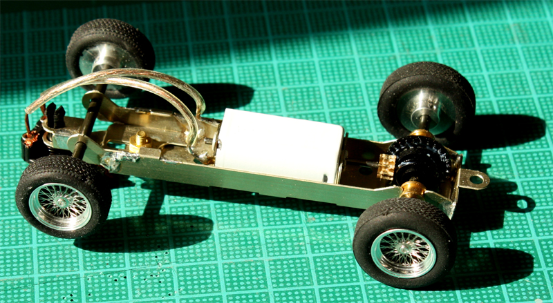

Du côté du chassis, par contre, c'est un régal... parfaitement ajusté, il se monte sans problème et tout s'emboite à la perfection.
Pour plus de solidité j'ai rajouté des points de soudure, ce qui a aussi l'avantage de le lester un peu.
J'ai juste changé les roues arrière pour y mettre des pneus 22x7... les 22x9 livrées avec le kits me paraissaient trop larges.
Bon, après quelques heures de ponçage, perçage, apprêt, reponçage, bouchage... etc... ça commence à avoir meilleure allure.
Il y a encore des petits défauts au niveau des gravures, mais comme je compte m'essayer à la patine je vais les laisser et m'en servir, et puis j'ai pas envie non plus de tout reprendre...

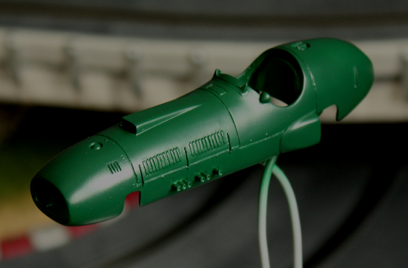

Bon, première couche de peinture...
C'est pas flagrant sur la photo mais la teinte est beaucoup trop fonçée
Comme ça c'est mieux, plus proche du peu de photos que j'ai pu trouver sur le net...

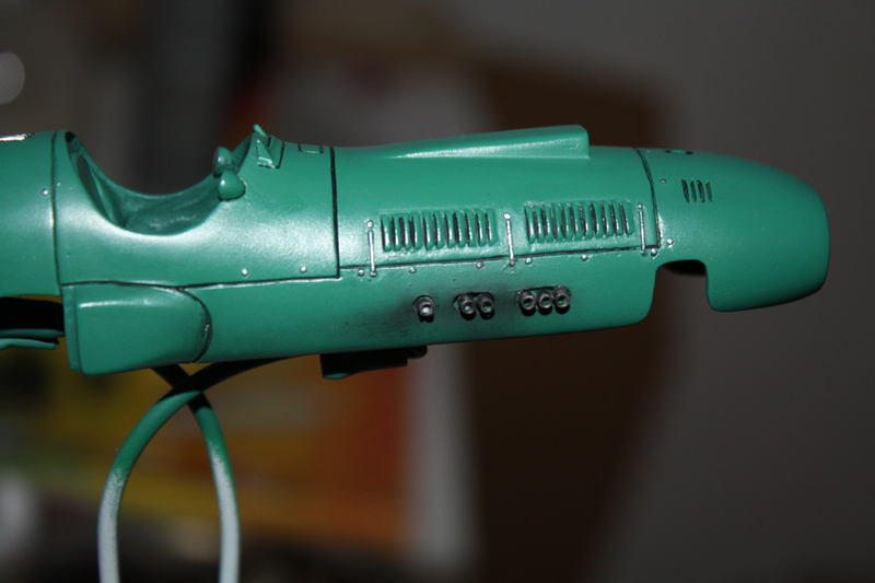

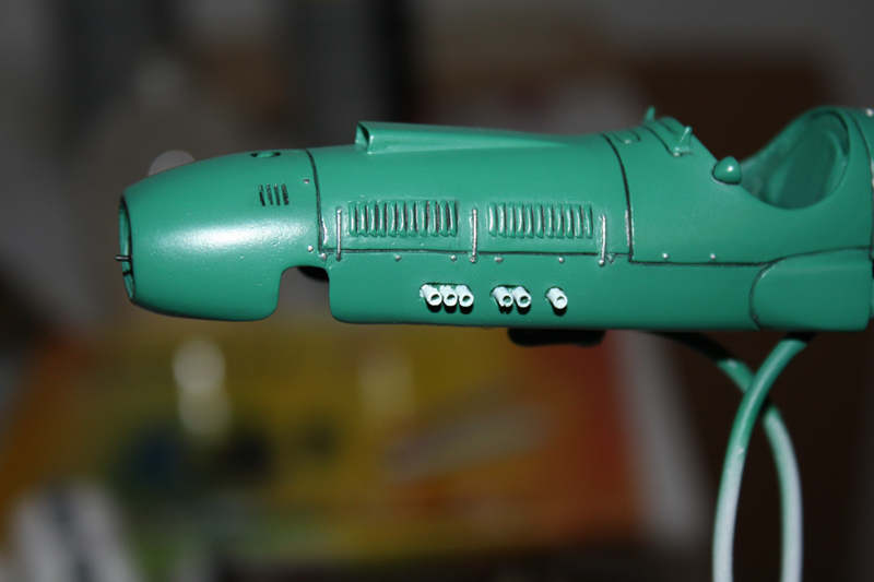

Un peu de patine autour des échappements...
Reste à estomper un peu tout ça et ça devrait le faire...

Sinon, rien de spectaculaire aujourd'hui, donc pas de nouvelle photo. J'ai juste estompé un peu la patine, et peint le tableau de bord et le dossier...
