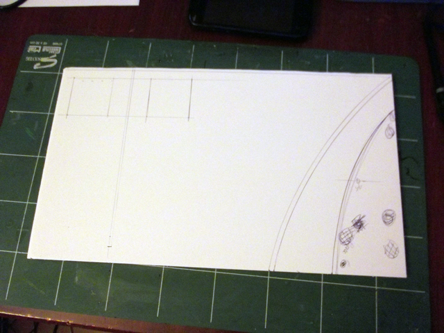

Le croquis tracé:

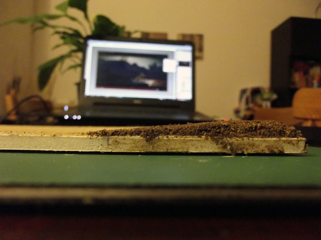

La base de ces revêtements son du sable fin pour la route et de la terre tamisée pour le bord de la route. Ces deux matériaux sont collés à la colle à bois sur une plaque de carton plume de 5 mm d'épaisseur.
En détail.
Après le séchage complet de la première couche de sable et de la terre, ajout de la seconde couche de sable et mise en forme à l'aide d'un rouleau à pâtisserie et collage avec une mélange 50% eau et 50% de colle à bois.
Après séchage complet, j'ai appliqué une première couche de peinture. Le sable étant très fin, la colle est restée en surface et donc la surface du sable s'est ramollie et a collé à la brosse lors de l'application de la peinture qui s'est déchirée. Donc pour avoir une surface uniforme, j'ai appliqué une troisième couche de sable que j'ai saturé en mélange eau + colle.

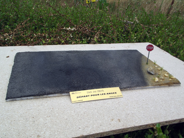

La route terminée en détail :

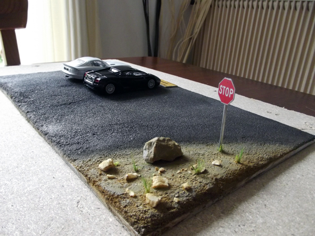

Collage des pierres, rochers et ajout d'un peu de verdure, même si le terrain est aride siffle .
Application d'une nouvelle couche de patine sur la terre pour supprimer l'effet brillant de la colle à bois séché.

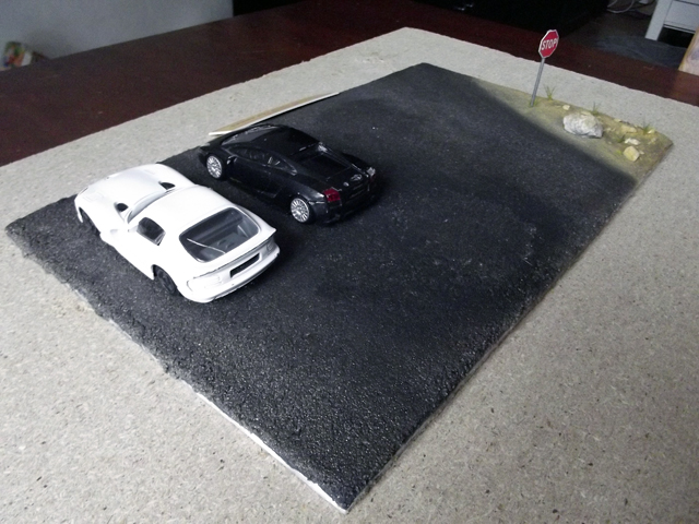

Vue d'ensemble
Et voilà l'ensemble après l'éclaircissement des zones des passages des roues des véhicules.
Détail du bas-côté de la route.
Détail de la route.

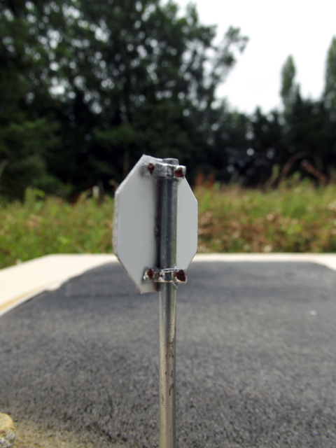

Le panneau stop.
Vue d'ensemble.
Le panneau a été réalisé à partir d'un panneau STOP US et imprimé sur une feuille de décalcomanie transparent et posé sur du papier blanc rétroréfléchissant, lui-même colé sur une plaque plain evergreen scale models blanc de 0,4 mm d'épaisseur. Le poteau a été réalisé à partit d'un cintre en acier galvanisé. Je suis contant du résultat final, mais pas des brides de fixation. Je les ai réalisées à l'aide de papier alu plié, mais elles ne sont pas régulières. La prochaine fois, je les fabriquerais avec du tube et du plat evergreen scale models.

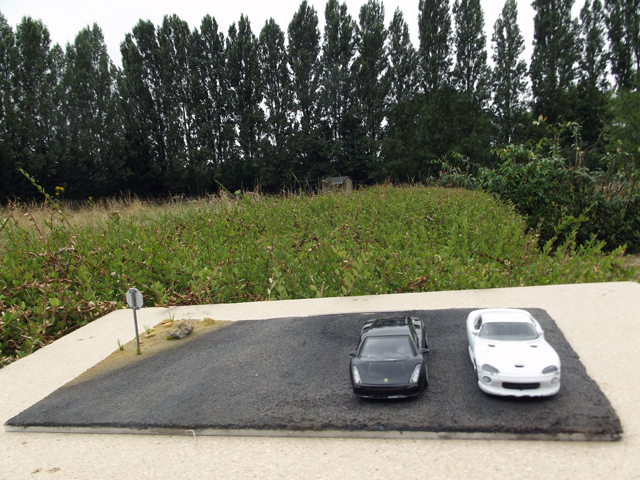

Vue d'ensemble
En détail

Mise en scène avec les voitures.
Il me reste plus qu'à trouver les voitures de Dominique Toretto et Brian O'Connor.
Cela va être compliqué, car je n'ai trouvé aucun modèle correspondant au 1/43 Neutral .
Je pense que je vais prendre des modèles édités des précédents épisodes de la série siffle .

au début je me disais ça va être tristus son bout de bitume avec deux pauvres bagnoles dessus mais c'est au dessus de tout soupçon, bravo encore Okay
et les dios qui racontent une histoire sont les plus touchants.
juste un avis perso : la viper est un peu proche du bord, j'aurais gardé quelques centimètres de route pour plus d'équilibre.
