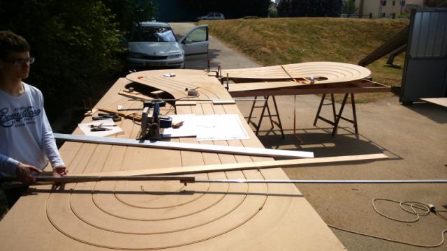

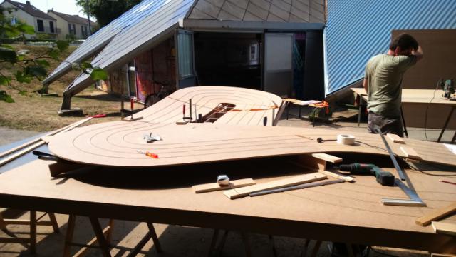

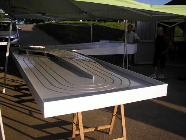

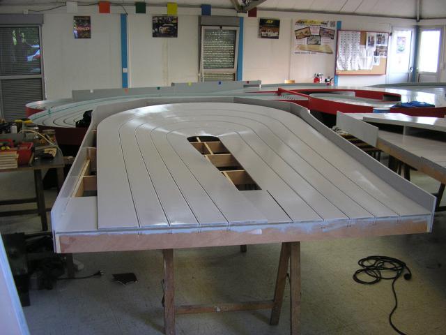

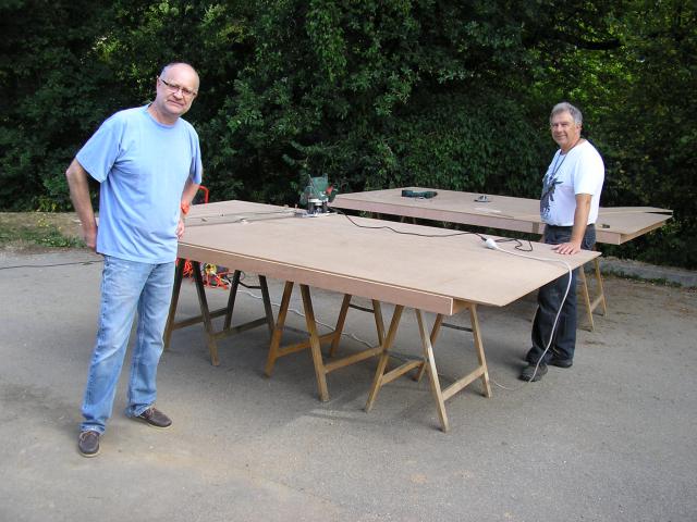

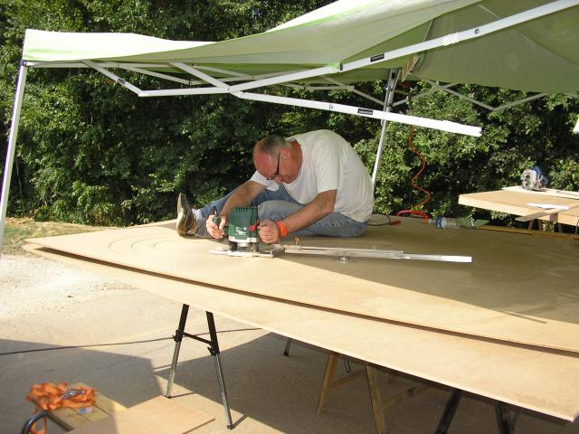

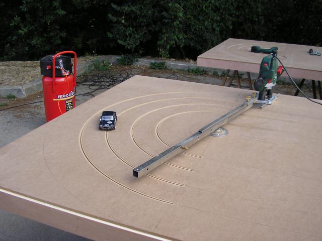

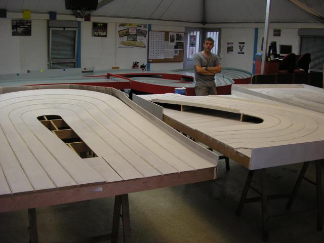

Quelques photos de la prochaine piste bois de démonstration du Modélisme Maurepas Club .
La mairie nous demande de temps en temps de présenter l'activité ou de faire des démonstrations sur les festivités de la ville . Le cahier des charges est de la transporter très facilement et de la monter en 10 minutes , elle se compose de 3 modules de 2,5x1,50m posée sur des tréteaux , 4 voies , MDF hydro 10mm, support CP 15mm hydro . Place au photos ...

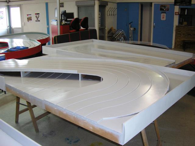

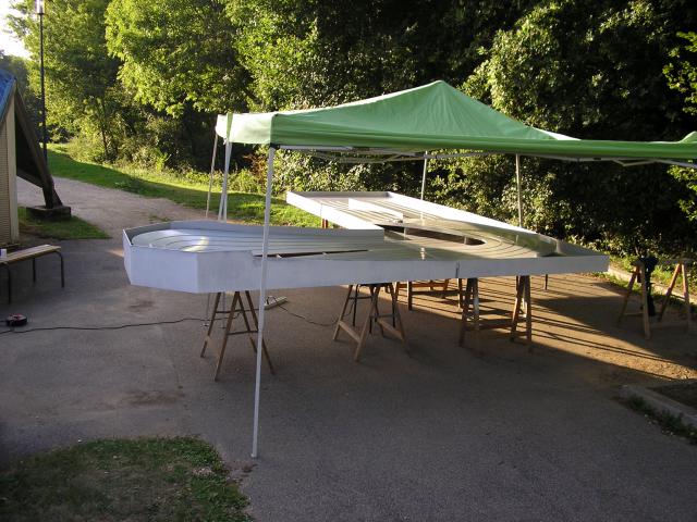

Merci pour vos commentaires . Première couche d’apprêt , on a un peu le pression , faut que ça roule pour le 13/09 sur une manif de vieilles voitures ... à l’échelle 1

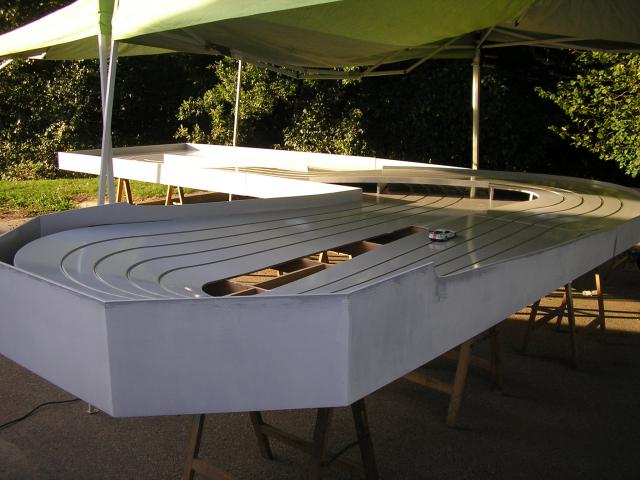

Première couche de laque ...

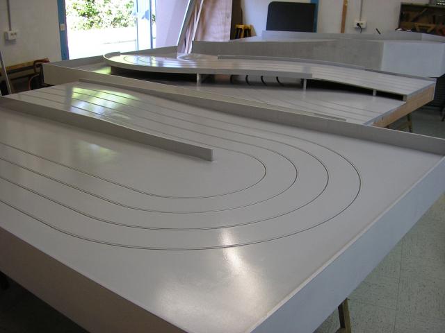

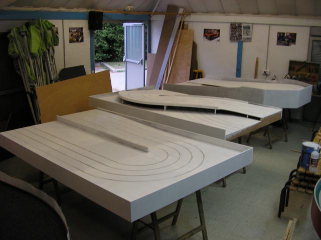

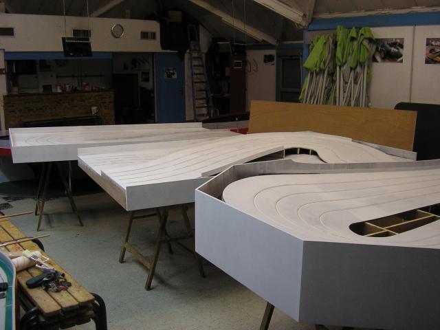

Suite en image , 2e couches de gris , mise en place de la tresse et montage pour les premiers essais...
