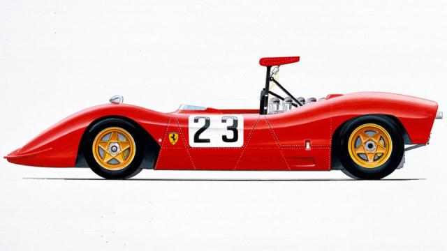

Voici donc un plan, pas très juste , mais il faut bien commencer avec quelque chose, et puis c'est pour réaliser une voiture de slot au 1/24.

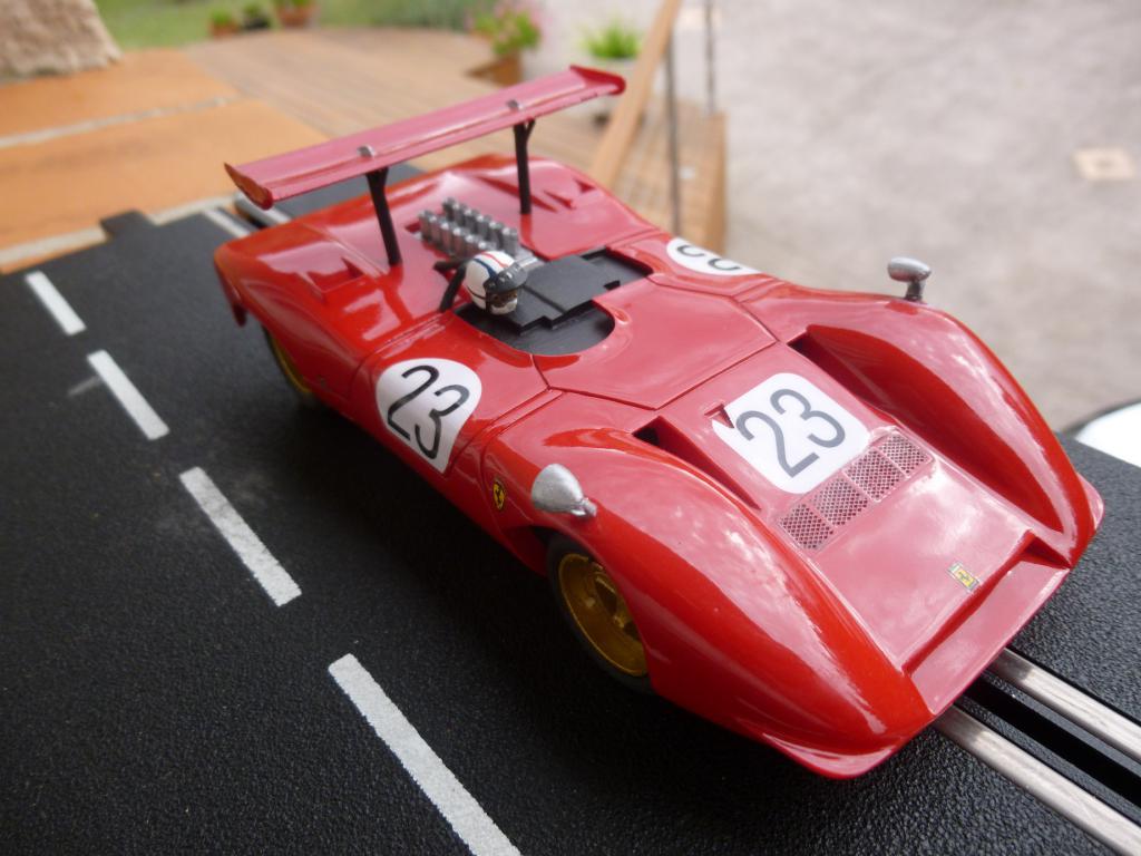

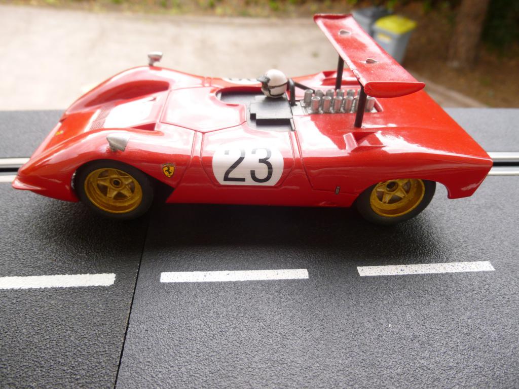

Mais celle-là, c'est du 1/32 non? Résine. D'où ça sort?
Messages: 7 570
Point(s): 9 588
MessagePosté le: 05/09/2015 17:14:18    Sujet du message: FERRARI 612 CAN AM Répondre en citant
Résine Marseillaise , trouvée par hasard , a terminer de monter et sans pilote chez SAG il y a quelques années .
Le loup m'avait mis dedans et de façon provisoire la tronche de Chris ( Amon , hein .. pas PSK .. )
Je l'ai laissée dedans et on l'a coulé dans le goudron ( manque encore les plumes )

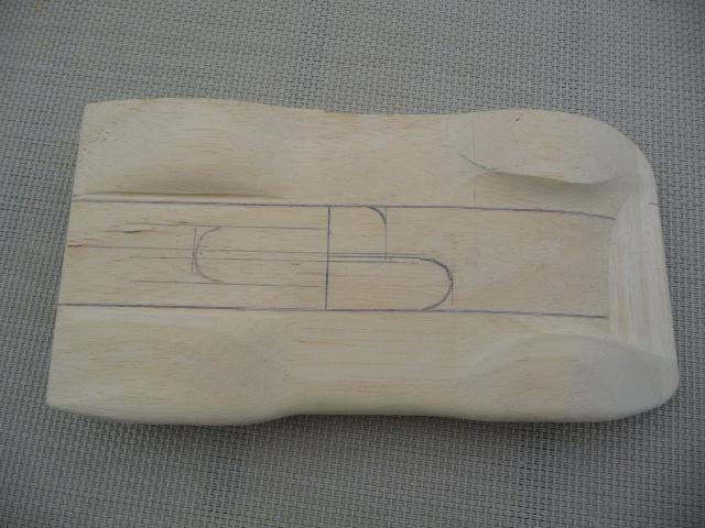

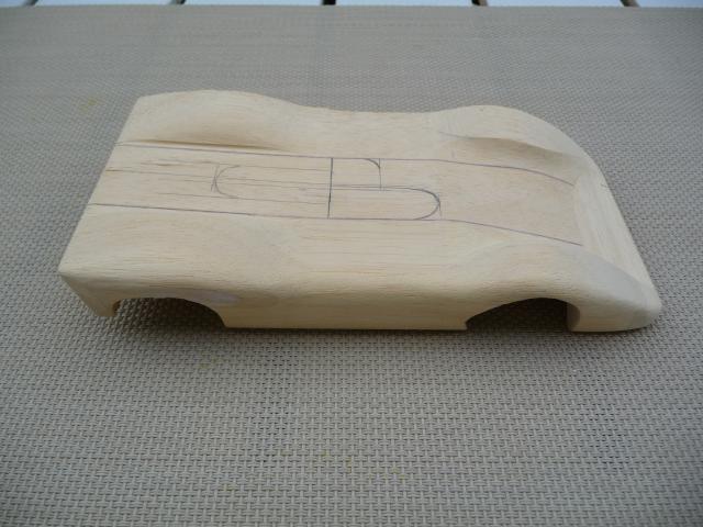

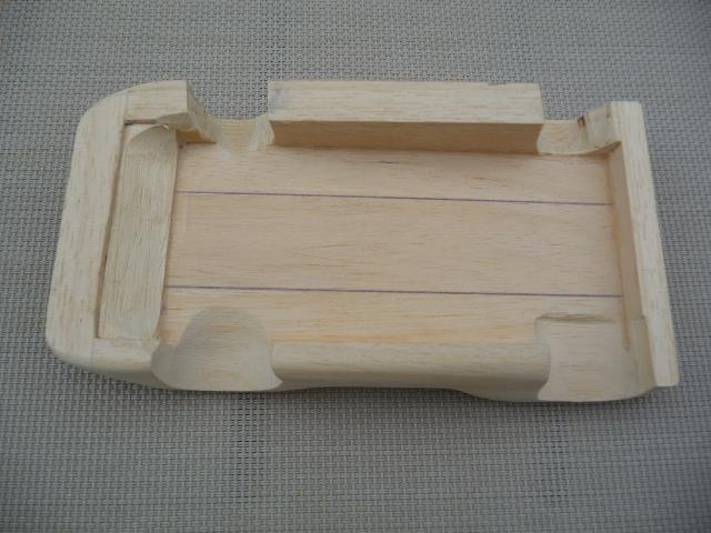

MessagePosté le: 06/09/2015 10:35:42    Sujet du message: FERRARI 612 CAN AM Répondre en citant
C'est bien du 1/24, le32 ème, c'est trop petit pour mes pauvres yeux.
Voici la boite réalisée en obèche.
Toujours la même méthode de construction.
Les 2 lignes noires sont en contre plaqué de 1 mm collé entre les baguettes de bois, elles vont me servir pour réaliser une voiture symétrique.
Enfin j'espère

Ah! Enfin du bois!
Messages: 9 072
Point(s): 8 438
MessagePosté le: 06/09/2015 12:13:22    Sujet du message: FERRARI 612 CAN AM Répondre en citant
Enfin j'espère
Awékameme Shocked

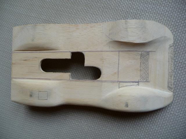

MessagePosté le: 07/09/2015 21:24:16    Sujet du message: FERRARI 612 CAN AM Répondre en citant

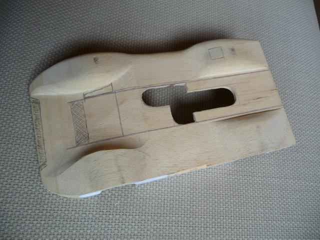

A ce stade, elle pèse 44 g, cela va être difficile de faire en dessous de 40 g, une fois terminée.
