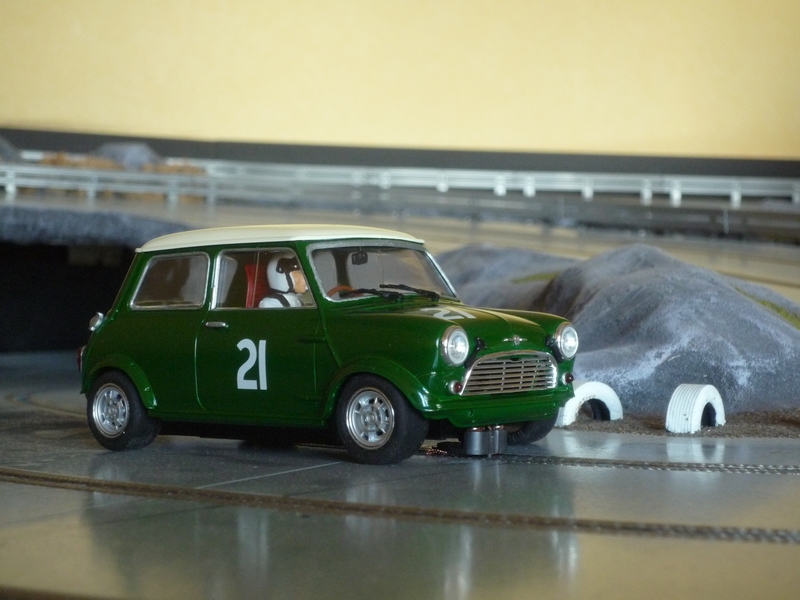

Depuis que Vincent nous a présenté son écurie avec laquelle il participe à la "Nord 1300 Cup", j'avais envie de m'essayer à cet exercice pour plusieurs raisons :
- ça change
- solutions techniques simples et économiques
- ces petites 1/24 sont craquantes
Je viens donc de finir une Mini Cooper Tamiya, qui ne devrait pas rester seule bien longtemps puisque un autre chantier est déjà en cours.
Côté technique :
- j'ai dû déporter les puis de vis arrière sur les côtés du châssis ; j'utilise pour ça les rondelles les plus fines fournies avec le châssis SlotClassic
- toute la mécanique est issue du catalogue Slot.It, du moteur cage orange aux jantes alu 15x8 à l'avant comme à l'arrière
- pneus 19x10 BRM, 22 shores à l'arrière ; les pneus avant, plus durs, seront vernis si besoin
- un guide suspendu Ninco
Les photos :
Par rapport à un kit résine, il y a un peu plus de boulot.
Avec Tamiya, on sait que les maquettes sont de qualité. Pas de problème d'assemblage à craindre : il suffit de prendre son temps et tout se passe bien.
L'adaptation du châssis est aisée vue la place dont on dispose, surtout si comme moi on décide de ne pas conserver l'habitacle complet.
Maintenant, je n'ai plus qu'une hâte : l'essayer en piste

Pour compléter :
- peintures en bombe Tamiya Racing Green (TS43) et Racing White (TS7)
- vernis Norauto. Avec mes Ferrari 350 Can-Am et 250 LM, c'est la 3ème fois que j'utilise ce vernis because rupture de stock pour le vernis Motip que je prends habituellement. Résultat. J'en suis satisfait malgré un bémol : le temps de séchage annoncé (2 heures si ma mémoire est bonne) est TRES optimiste ; il vaut mieux patienter 24 heures entre 2 couches et au moins 48 heures avant de manipuler la carrosserie
- pour remplacer l'habitacle j'ai utilisé une carte plastique au format CB qu'il faut légèrement mettre en forme pour l'arrière
- le pilote provient d'un set "pilote + co-pilote rallye" de la gamme Tamiya
- la photo suivante illustre la modification du châssis nécessaire du fait de l'absence de porte-à-faux arrière de la Mini :
