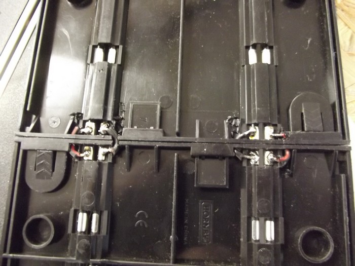

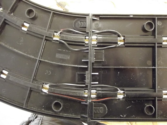

Salut les Folmeurs...
je suis en train de rallonger ma piste scalex-sport et j'ai décidé de ponter les rails de piste...ma nouvelle piste vas donc etre au final de plus de 17m...vaut-il mieux ponter tous les rails les uns aux autres ou simplement quelques tronçons seraient t'ils suffisants? Question ..qu'en est'il aussi du "passage" des pontages...car pour le coup ça empêche de plaquer les rails sur le support...je suis donc a la recherche d'idées Laughing
j'avais pensé percer les rails pour faire passer les fils électrique, mais bon percer les rails ça fait mal au coeur, mais ça me semble une solution...j'attends vos avis.

Ouf , ça y est, j'ai terminé les pontages...il ne me reste qu'a insérer des languettes au point de liaisons des 4 longueurs de tronçons de piste....je ne pouvais pas faire autrement a moins de retourner le circuit dans son entier..mais une fois les languettes insérées et le ou les repiquage de points éloignés effectués se sera top.. Okay

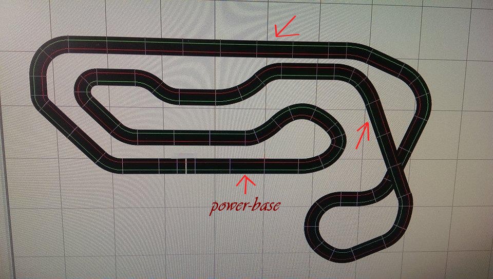

effectivement là j'ai fini de tout souder...les pontages de rails a rails et aussi les pontages entre rail power-base et 2 autres rails des plus éloignés a environ 5m50 d'un a l'autre et a partir de la power base...là on sent bien que le jus est bien présent partout... Okay

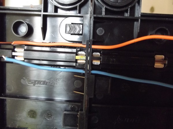

voilà ce que c'est quand on vas trop vite...... Embarassed
j'ai donc effectué tous les pontages rails-rails avec du cable HI FI en 0.75...ensuite j'ai lu sur le forum qu'il fallait surtout faire des pontages a partir de la power base ...j'ai donc fait 2 pontages a environ 5m80 d’intervalle .....ma piste faisant 17m environ...j'avais utilisé du 0.75..mais ça me paraissait quelque peu sous dimensionné..j'ai donc refait ces 2 pontages avec du 1.50...
j'ai fait plusieurs essais et ça marche du tonnerre...a votre avis dois-je en faire d'avantage ou est-ce suffisant...certains de mes rails sont déjà calé avec du polystyrène et j'hésite a redémonter...j'aurais du y penser avant.
je pensais en faire un 3eme mais du coup les intervalles ne seraient plus identiques...est-ce important.

MessagePosté le: 28/11/2015 21:10:33    Sujet du message: pontage piste scalex-sport Répondre en citant
A mon avis, c'est largement assez pour tes 17m. Mon circuit fait 26m et j'ai aussi trois points de pontage.
