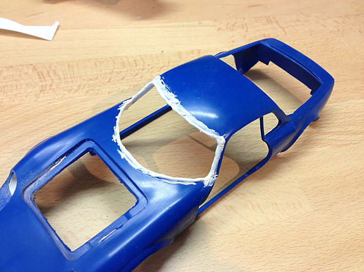

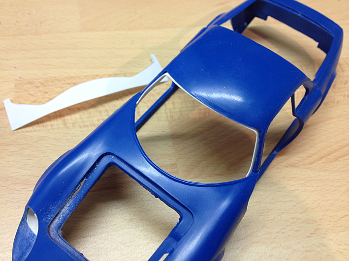

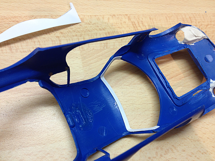

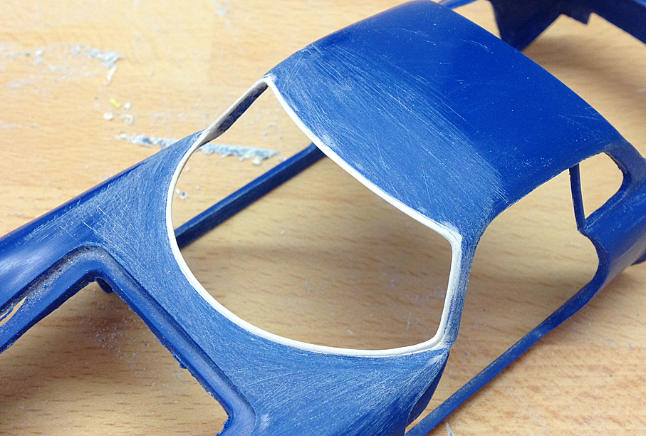

- pare-brise :
pas de chance, la baie est trop grande. il faut donc la réduire pour créer une base qui va servir à l'entourage en relief. pour cela, une plaque de plasticard est mise en forme à la main, placée tangentiellement à l'interieur du pavillon. une fois découpée, trop large pour avoir de la marge à la recoupe, elle est ensuite collée en place à la superglue par l'intérieur.
ensuite, j'utilise du sintofer pour apporter la matière qui va constituer le jonc. tartiné avec une petite spatule de peintre appelée "couteau". c'est pratique et facilement nettoyable, on en trouve de toutes les tailles.
le boudin est patiemment mis en forme au ponçage, c'est long difficile et chiant.
mais si l'on est patient et déterminé, on obtient çà :

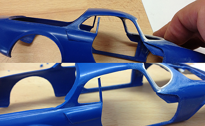

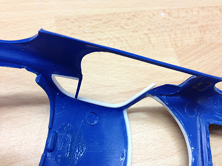

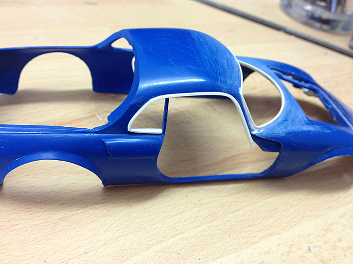

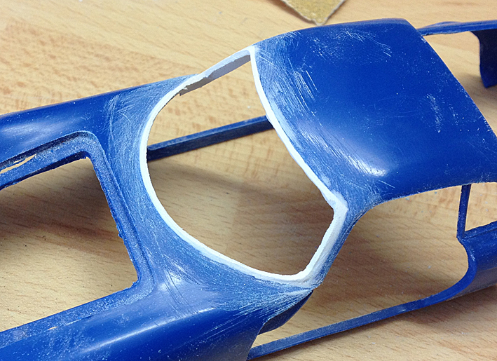

le jonc de vitres latérales est fabriqué différemment : uniquement avec de l'evergreen.
préparation :
il faut commencer par agrandir la surface des vitres (le trou donc) de la valeur de l'épaisseur du jonc, sinon une fois le jonc créé, les vitres seront trop petites. pour l'instant ça n'est pas très klir, pardon : clair, mais vous allez vite comprendre.
on voit que j'ai sacrifié le haut du montant car il allait me gêner.

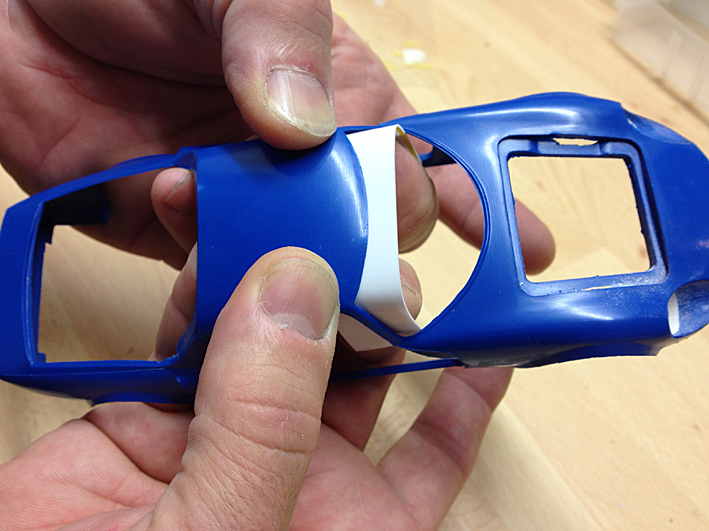

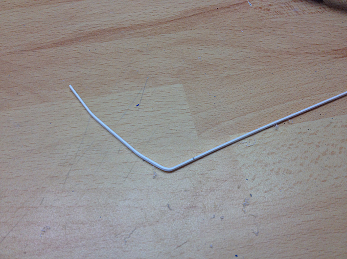

je découpe un jonc dans de la carte plastique à la bonne épaisseur, et je le met grossièrement en forme en le pliant avec les doigts :
je le colle à sa place par petites touches avec des gouttes de superglue, en le faisant bien plaquer sur le bord :
une fois la colle bien sèche, le jonc est mis en forme finale en le coupant au cutter et en le ponçant. aux endroits ou ça tourne trop serré pour plier l'evergreen sans le casser, je reforme l'arrondi avec un peu de sinto. on peut aussi le réduire au ponçage, grattage, si on le trouve trop large, trop épais.

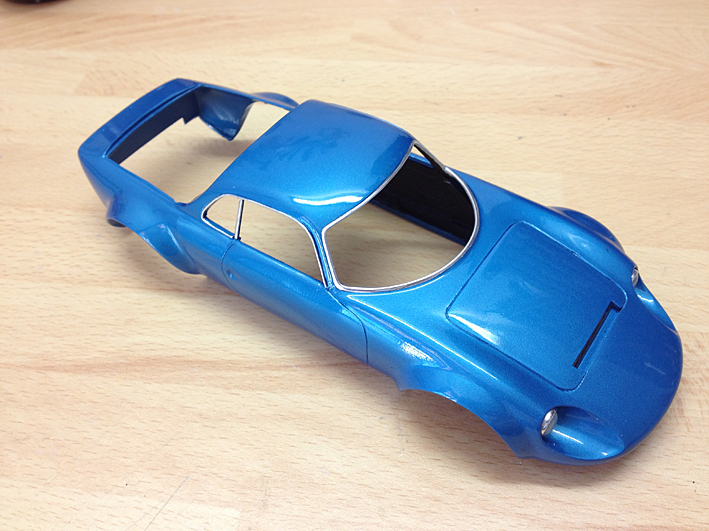

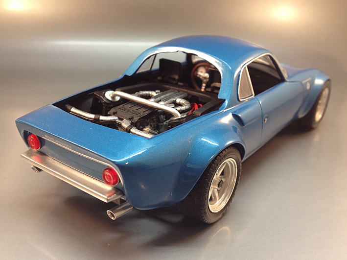

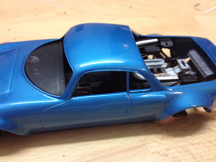

une fois peint, c'est jouli :
et une fois chromé, c'est encore mieux :

une autre solution pour les joncs de vitres, et les joncs en général : le profilé de laiton ou de cuivre.
l'avantage par rapport au plastique, c'est sa mémoire de forme. on peut donc le tordre petit à petit jusqu'à ce qu'il épouse exactement la forme désirée, puis le coller délicatement à sa place avec des gouttes de superglue. c'est long, mais très efficace. on peut ensuite le poncer pour le désarondir.

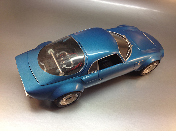

puisque la djette vous a plus, voici quelques détails :

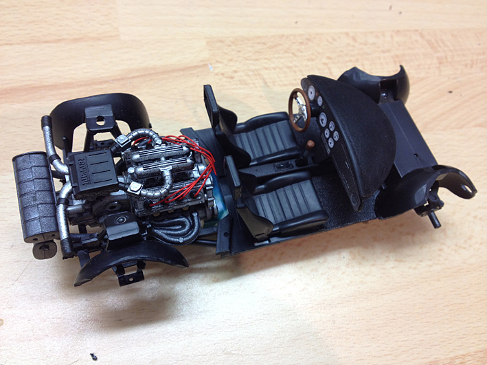

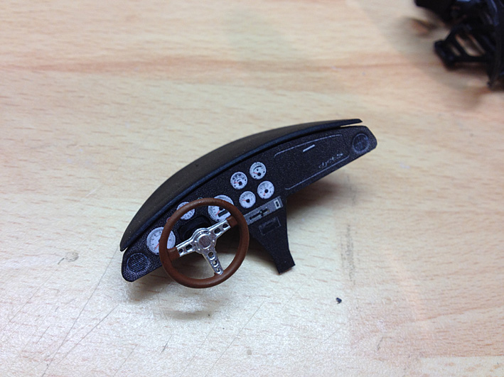

un v8 ferrari a poussé dans le coffre :
le tableau de bord dessiné sur photoshop :
vue arrière :
Messages: 11 752

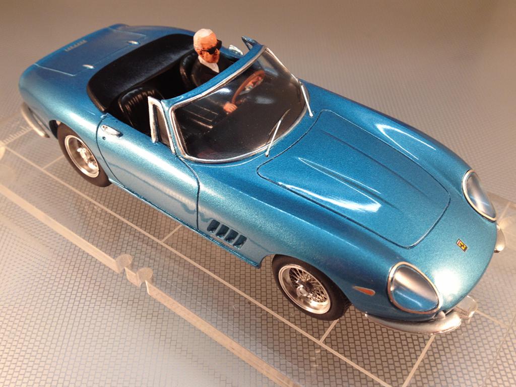

pour le "chromage" des entourages de vitres, au 24eme on utilise souvent le bare métal.
mais au 1/32, la meilleure solution pour moi est ma peinture effet chrome.
ça rend plutôt bien :
