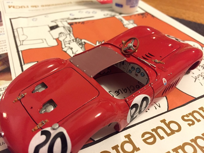

Petite question:
Je suis en train de terminer le kit GTM d’une Maserati 300s avec un couvre tonneau…
Avant de coller le pare-brise et le rétro (elle est réellement quasi finie) je me rend compte que j’ai oublié de « rendre mat » mon couvre tonneau (il brille autant que la carro alors qu’il représente une pièce de tissu ou cuir)
Et là je merde… comme la surface est petite, je m’y emplois au pinceau. Malheureusement les traces de pinceau sont terriblement visible Sad
Je vais re poncer la pièce en essayant de ne pas griffer le reste et réessayer… Neutral
Mais vous ? Comment faîtes-vous pour mettre un coup de mat proprement au pinceau ?
(j’ai masqué un vernis par le passé histoire de remettre un coup de bombe à un endroit spécifique, mais ce n’était pas meilleure idée -> le vernis est venu avec quand j’ai « démasqué » 
Toute aide est la bienvenue

non au pinceau, ça ne fonctionne pas.
il faut passer un vernis mat à la bombe ou à l'aéro, ce qui demande un masquage qui risque d'arracher le vernis, en effet spama

Perso, je me satisfait généralement du pinceaux pour des touches de mat,
avec du vernis acrylique "doux" type Beaux-arts ou au topcoat Mr Hobby d'abord pulvérisé au fond de son bouchon,
puis avec un pinceau bien chargé et très rapidement,
parce que ça sèche très très vite .
mais c'est vrai aussi que je ne vernis quasi jamais "miroir"
et que mes autos n'ont pas la finition "Le Mans Miniature " Embarassed

mister hobby au pinceau dilué par petite couche très fines sans repasser là où l'on vient de passer.

même chose que Lanceslot et Ballitt . Je ne le dilue même pas . Et ça marche parfaitement bien , je l'ai encore fait hier .
même vernis : Mr Hobby Mat .

Pareil que mes camarades ... mais j'utilise un pinceau laqueur ... sans diluer le vernis ...

le pinceau laqueur n'a guère d'intérèt que pour vernir une carrosserie me semble t il ou une piece parfaitement nickel en surface
un pinceau normal est plus adapté afin de créer qques irrégularités sur un couvre tonneau jamais bien tendu ni bien lisse .

Mon souci venait probablement du fait que je repassais pour essayer de "tendre" le vernis d'une part et que j'utilisais un vernis acrylique d'autre part (qui sèche bcp trop vite à mon sens)
J'ai poncé et remis deux couches fines... C'est bcp mieux. Ouf!
La photo est prise avec mon téléphone et une lumière pourrie... mais ça donne une idée.
Reste à ajouter un peu de relief (le ponçage n'a pas aidé) et coller deux ou trois brols et elle sera enfin présentable
Bonne journée

miam !, ça promet bien !
La finesse des attaches capots est remarquable Okay

damned .....belle auto que voilà et très joli boulot . La suite svp .....
et te tracasse pas avec tes histoires de pinceaux .....t'as l'air de parfaitement maitriser la situation . Okay

Sinon, suivant l'effet que tu veux obtenir, tu peux également tamponner avec une brosse dure: Ça évite les traces de coups de pinceau et donne du grain.
Mais elle m'a tout l'air parfaite ta caisse. Okay

Superbe
Oserais-je juste un bémol sur l'étrange implantation du volant ?
