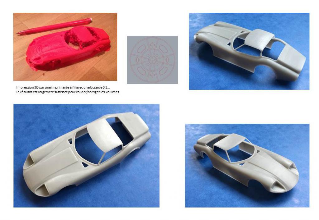

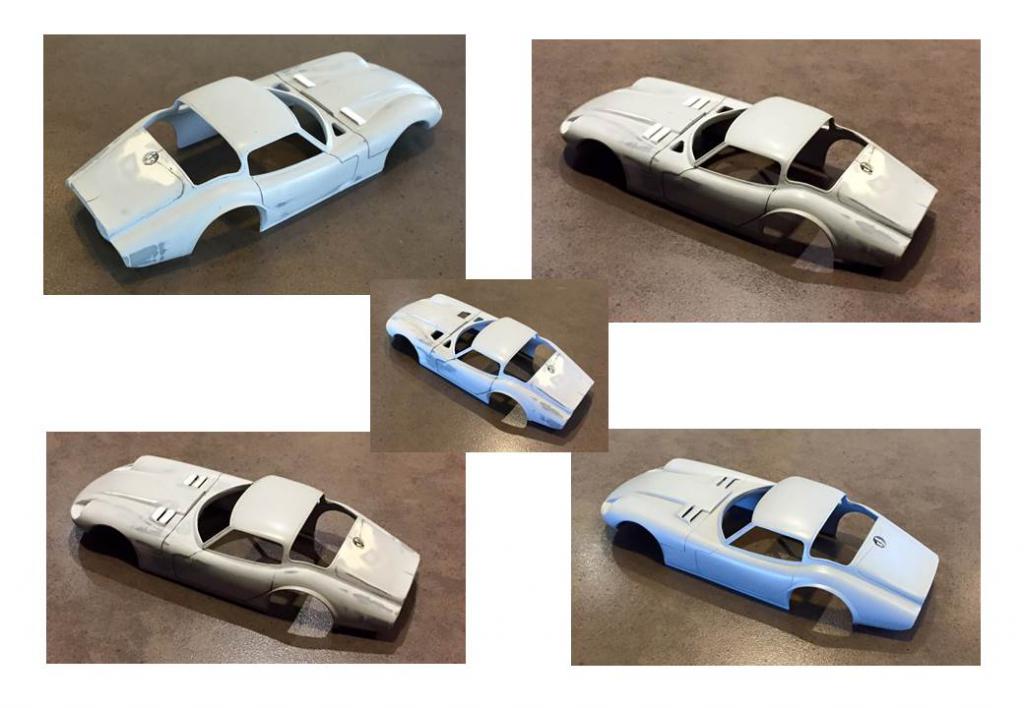

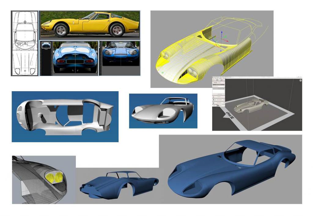

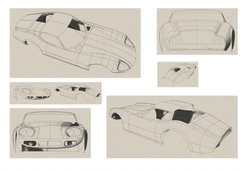

Certains d'entre vous l'on vu à Léguevin, je suis sur un projet qui me tient particulièrement à cœur. Celui de réaliser une auto de A à Z. N'ayant pas le talent de Régis pour partir d'un bout de bois, je suis parti d'un bout d'écran pour modéliser une Marcos Mantula en 3d.....
Voilà en image, le résumé de la genèse de la bestiole. Elle est loin d'être terminée, mais je suis déterminé, mais pas pressé!!!
Bon Lundi........ clown2

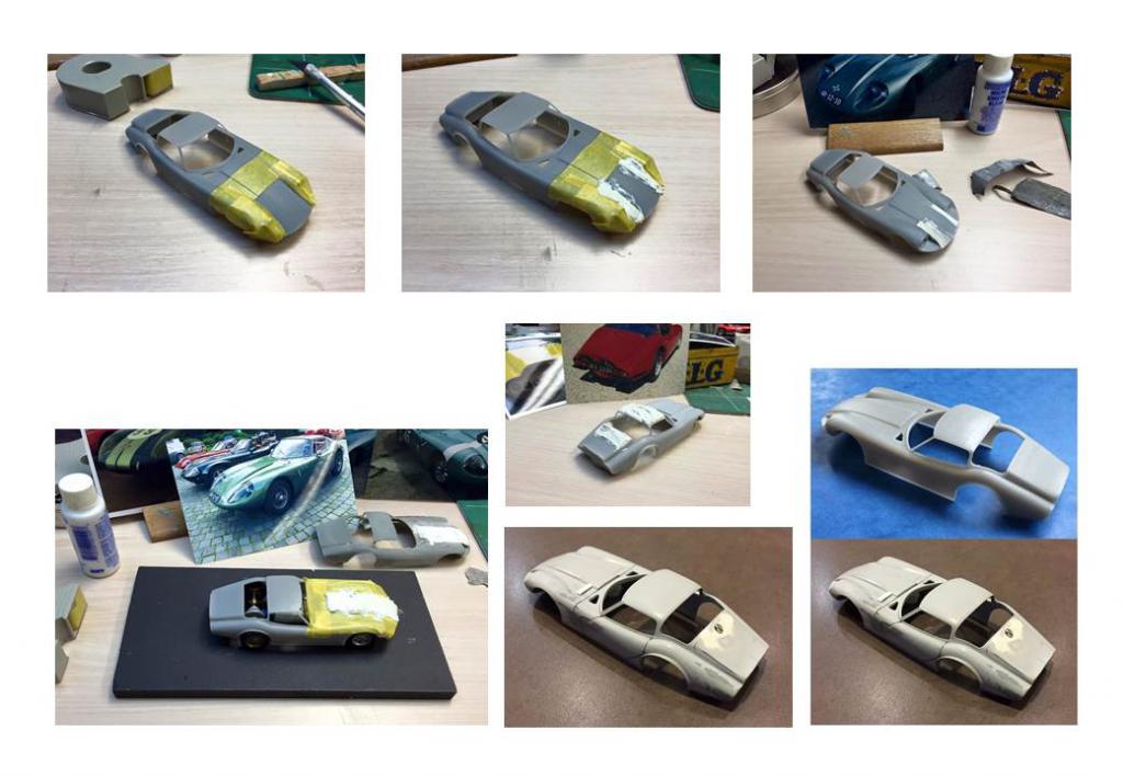

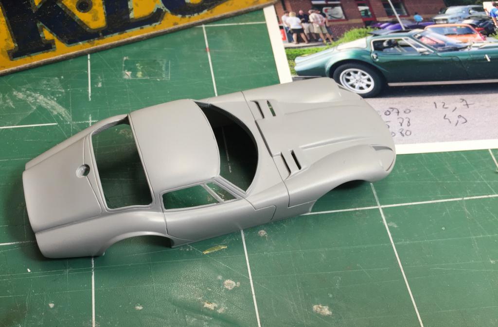

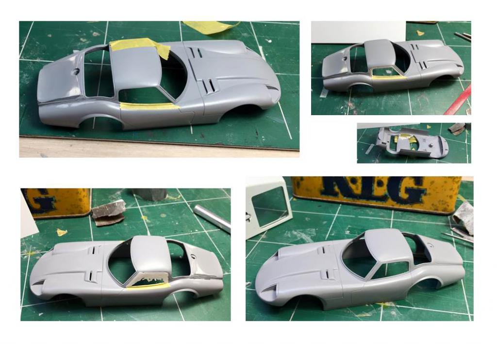

Yop! Les deux cotés sont faits.....
....La suite risque d'être plus pénible......la poignée de portière et son logement...

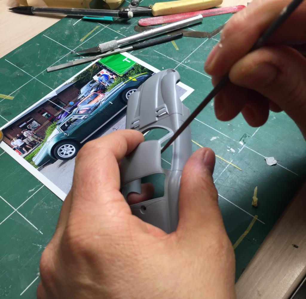

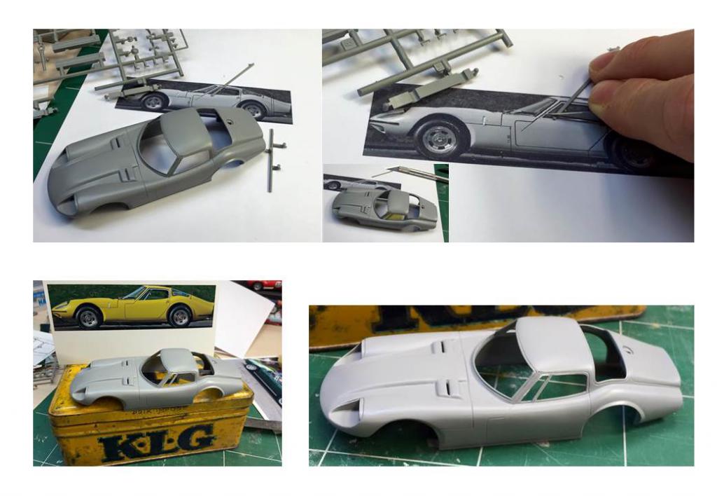

Je suis épaté par les projets qui passent ici!!! Shocked Shocked Shocked
Les gravures étaient aussi marquées sur ton impression ou tu les as regravées Question
En fait j'ai reçu un kit en 3D de MaMienneAvecQuiJeFaisDodo mais il va falloir regraver à gauche et lisser à droite...
Me demande bien comment je vais procéder d'où la question siffle
Sinon... très joli projet!
Messages: 16 232
Point(s): 18 766
MessagePosté le: Lun 1 Fév 2016, 04:29 pm    Sujet du message: Marcos.....la Révolution en marche...... Répondre en citant
Les gravures sont manuelles, y'a encore des retouches à faire.
L'ensemble est âpreté et poncé.
Pike
Inscrit le: 12 Sep 2015
Messages: 207
Point(s): 207
MessagePosté le: Lun 1 Fév 2016, 04:34 pm    Sujet du message: Marcos.....la Révolution en marche...... Répondre en citant
Bhen mert' c'est un plastique super dur! Comment (avec quoi) fais-tu pour le graver?
Et surtout, comment fais-tu pour respecter les lignes? Les droites sont droites... Les courbes à leurs places... Suis sur le cul
Messages: 16 232
Point(s): 18 766
MessagePosté le: Lun 1 Fév 2016, 04:39 pm    Sujet du message: Marcos.....la Révolution en marche...... Répondre en citant
Pointe à graver et bande dimo pour les droites, à main levée, sans filet pour les courbes!! Embarassed
