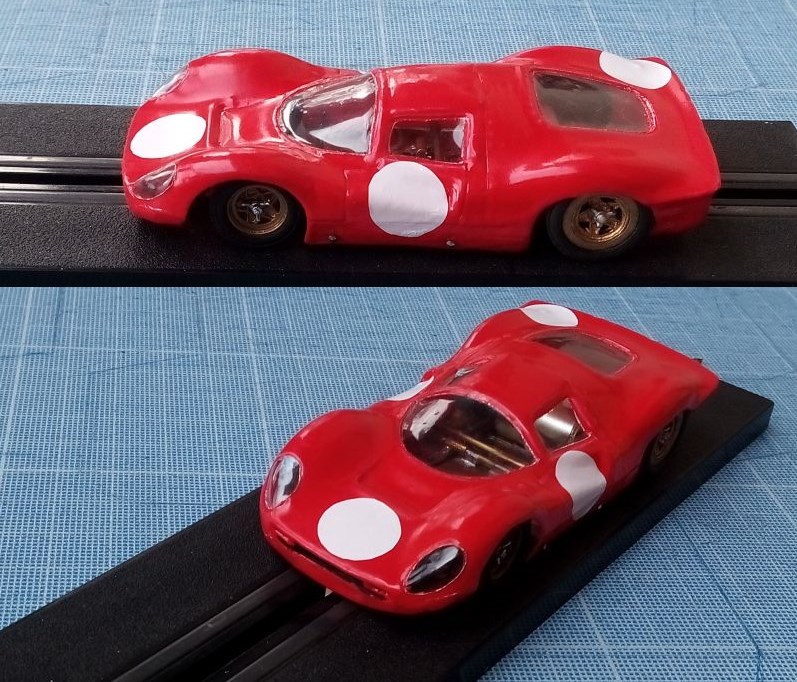

Salut Mr Green ,
Parfois quand je me balade sur le net à la recherche d'un Graal au 1/43, je me mets à baver sur les merveilleuses vintages au 1/24 dont regorge la bay...
Je me surprend alors à rêver d'un age d'or du 1/43 lorsque, vêtues d'une simple robe de lexan,les slotcars cachaient sur leurs jupes courtes les parties les plus rutilantes de leur anatomie, drop arm en tête et postérieur en forme de sidewinder...
Bien loin de nos plastiqueries in-line actuelles RollingEyes !
Je me dis alors qu'à force de persévérance je finirais bien par tomber sur l'oeuvre d'un sloteur anonyme qui aurait sut greffer un peu de métal à une Dinky... Que nenni !
Alors épuisé par l'échec, je vais me coucher en me disant que je vais jouer encore longtemps avec mes tutures à deux balles...
A+ LM

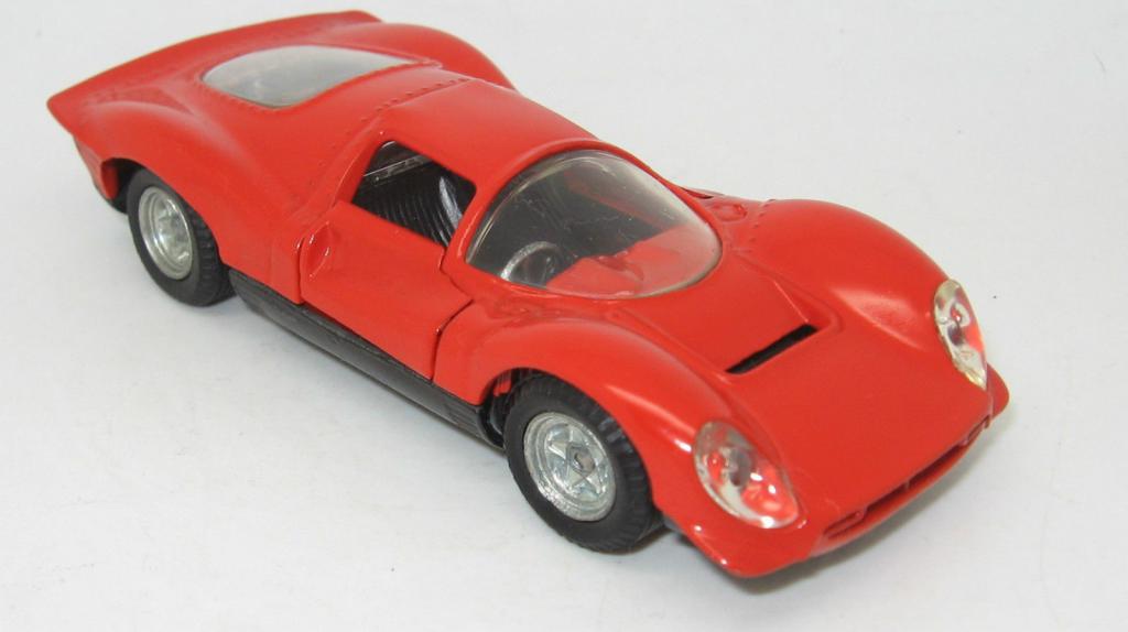

2 euros le lest c'est cher Mr Green
c'est une thermo la carro ? ça vient d'où ?

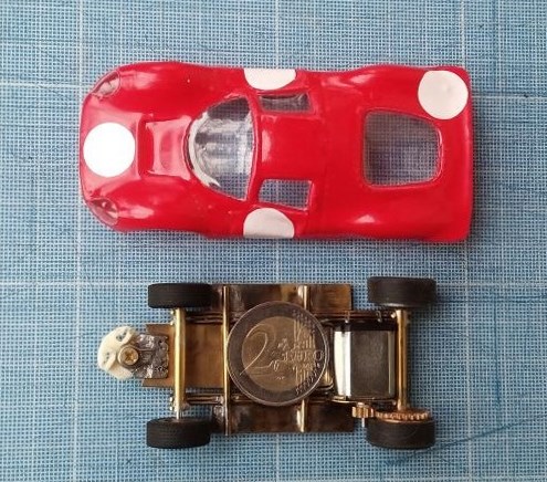

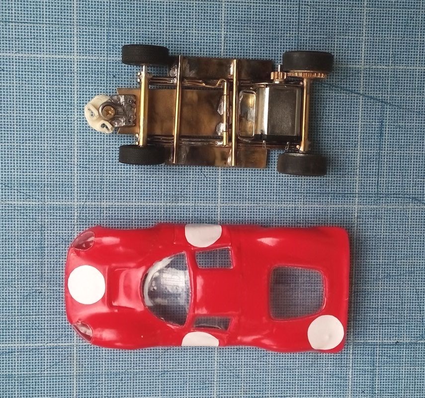

Je sais, mais c'est juste la bonne taille
Donc , carro thermo sur base de la Polistil 1/43, c'est sûrement pas la plus réaliste, mais j'aime cette interprétation toute en rondeur loin de la précision clinique des miniature actuelle: c'est une italienne quoi !

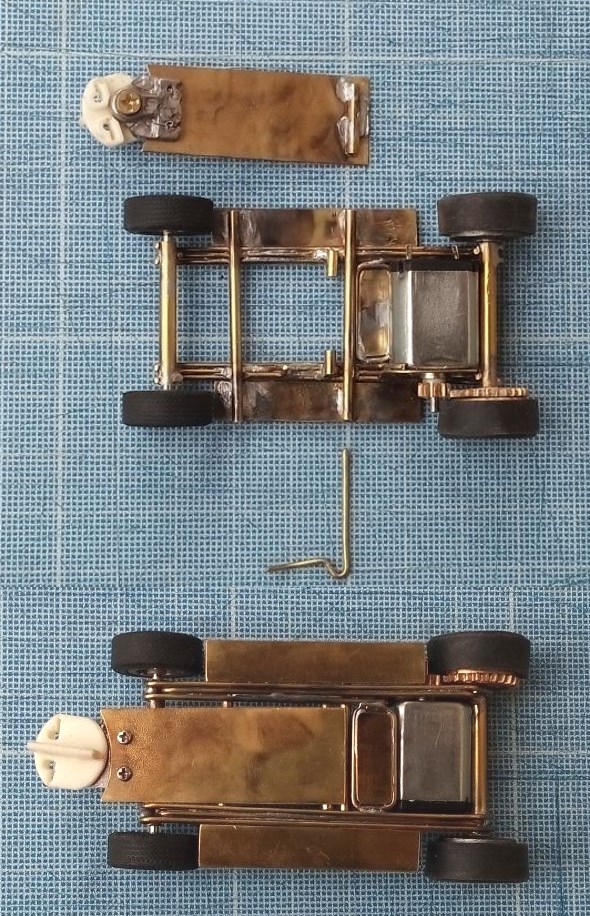

Pour le reste plaque de 0,5mm, fil de 1,5, tube de 3,2 pour les axes de roues en fil acier de 2mm. petit détail, le support du guide est moulé en étain, comme ça le lest de ce coté ci c'est fait !
Quoi d'autre... guide moulé depuis un Kyosho retaillé, les roues et inserts maison en résine acceptent les slicks Jouef.
les pneus viennent de chez Bruno car je ne trouve plus mon silicone favori ( qui équipaient mes voitures de proxy) et le moteur est un RM1A Solarbotics équivalent du FF030 qui est vraiment pas mal pour cette échelle
La voiture pèse 34g ce qui est acceptable avant essai...
Au final seul le moteur, les pneus et les tresses sont achetés tout fait mais c'est surtout parce que je ne tresse pas le cuivre
Merci pour vos commentaires, n'hésitez pas à être critique il n'y à que comme ça qu'on avance...
A+LM
donc tu as thermoformé ça ?

ça y ressemble, sauf que la mienne n'a pas d'ouvrants et l’intérieur me semble différent... Peut-être une version antérieur ?
Messages: 15 551
Point(s): 16 777
MessagePosté le: Lun 15 Fév 2016, 10:26 am    Sujet du message: Oldschool ! Répondre en citant
oui peut-être une version export
et ça démoule bien ?

Ooui! EXPORT , POLITOYS EXPORT PAS POLISTIL !!!
Sinon ça démoule fort
c'est pas une forme facile, c'est jamais parfait, il faut retoucher. C'est pour ça que je peint par l’extérieur, je trouve ça plus joli, plus facile et ça cache bien la misère Mr Green mais ça reste un procédé rapide et ça j'adore!
