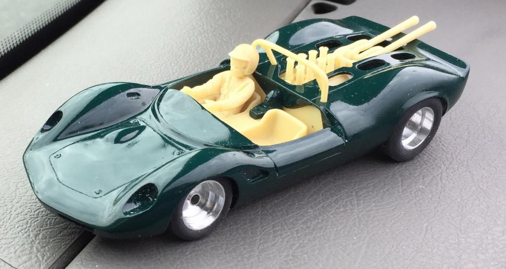

Voilà, il faut bien le dire le post de Pike m'a donné l'envie de commencer la mienne de Lotus.....
...et effectivement comme l'a constaté Pike, ce kit donne du fil à retordre, tant la place est limitée.... il faut jouer de Dremel, de la lime et du cuter pour arriver à tout loger sans que cela coince.
Enfin c'est faite et il faut dire que cela vaut le coup, même si je ne suis pas toujours resté zen devant la bestiole verte!!!!
Au registre des modifs pour que cela s’emboîte sans forcer:
- ponçage jusqu'à la toile du haut moteur (coincé entre le support blanc du mabushi et la carrosserie)
- passage à la Dremel des passages de roues arrières
- passage à la dremel du cockpit pour faire passer les fils du moteur
- amincissement de la partie arrière du cockpit pour que le support blanc du mabushi ne soit pas en buté contre (plus de réglage) et aussi pour que l'arceau puisse rentrer dans son logement sans forcer.
C'est un peu long la première fois, puisqu'on y va à tâtons, mais le résultat en vaut la chandelle....sur les deux autre qui me reste à faire ça sera plus rapide. Okay
En plus, j'ai pris le parti de rabaisser l'ensemble siège pilote en voulant privilégier un tableau de bord sans découpe pour laisser passer les jambes du pilote fourni...et pour ça il a fallu lui péter les genoux.... carie
Les échappements sont plus long que sur la vraie, mais j'aime bien, ça lui va bien, je le laisserai donc comme ça.
Je ferais des photos pour illustrer tout ça....comptez sur moi.... clown2

PostPosted: Mon 7 Mar 2016, 07:23 pm    Post subject: les 40 positions Zen du Lotus.... Reply with quote
muy bien... Okay
mais tu la trouves pas bizarre cette bosse sur le capot ?

PostPosted: Wed 9 Mar 2016, 03:44 pm    Post subject: les 40 positions Zen du Lotus.... Reply with quote
Pike wrote:
Excellent!!! Mr Green
Viiiiiiiii...ben je l'ai refaite. carie
