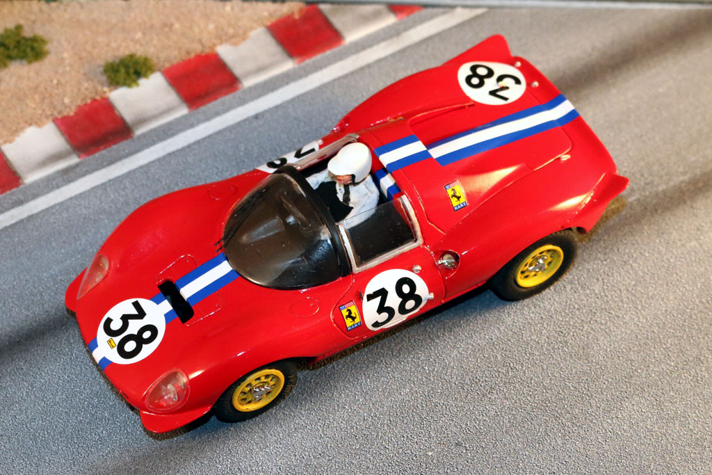

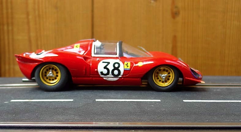

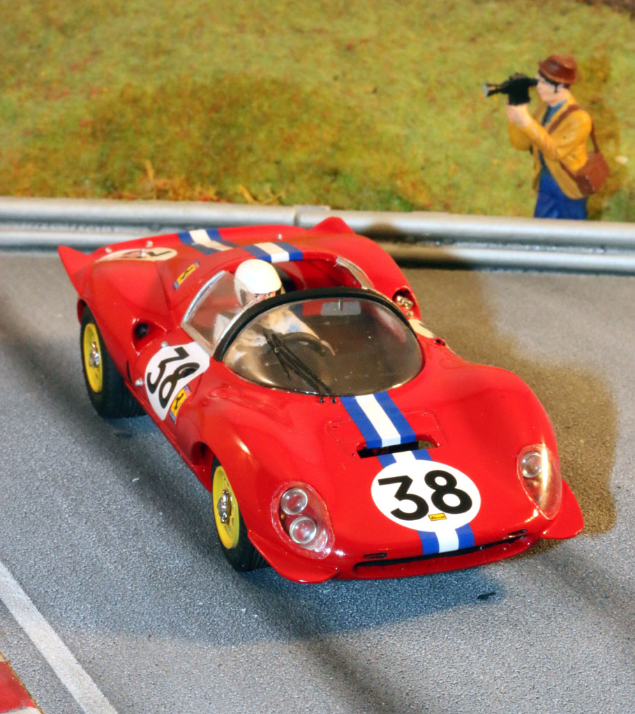

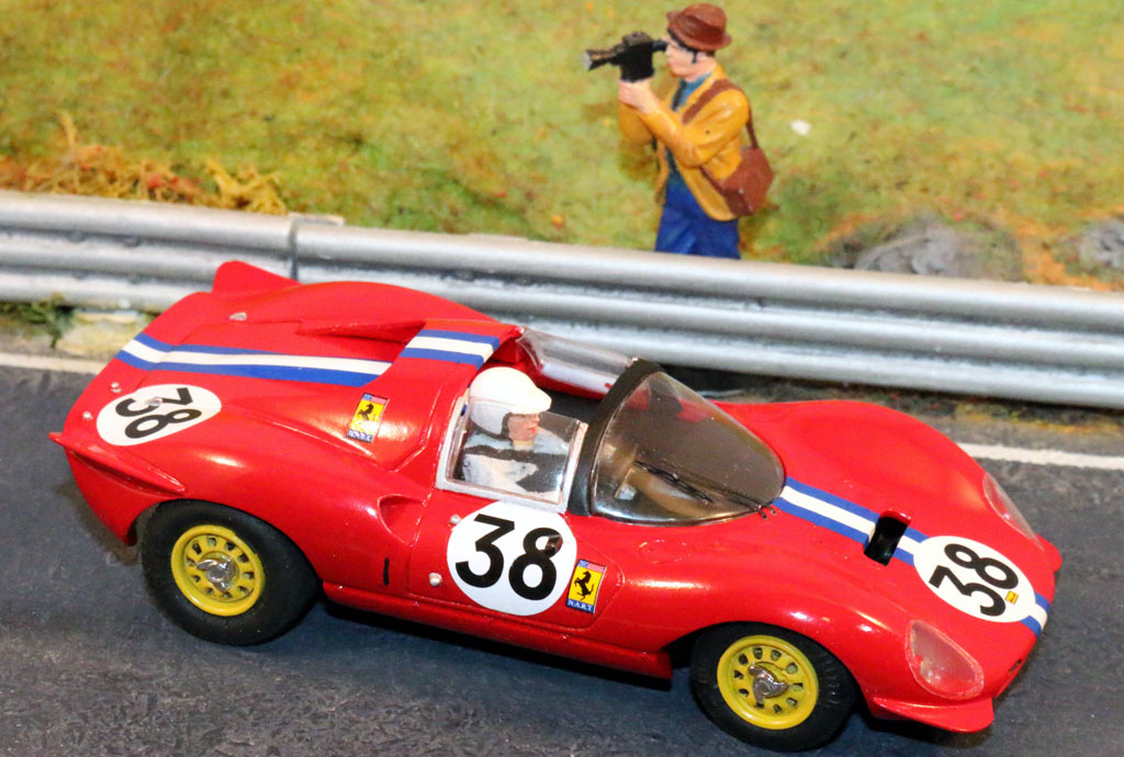

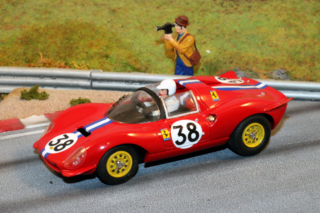

J'ai dit oui à une Dis No (Yééé! Mr Green ) qui dormait depuis 2009 dans un tiroir.
Kit GMC globalement pas compliqué à faire. Je déplore juste que la différence de carrosserie, par rapport à la Berlineta, soit faite avec une pièce résine rapportée. J'ai percuté le truc une fois la peinture faite. Sinon, j'au rais essayé de boucher les joints pour que ça ne se voit pas... En même temps, j'aurai pu le rater RollingEyes
Pas de regret donc...

sinon c'est joli mais un peu 4x4. ya pas moyen de l'abaisser ?
Messages: 9 495
Point(s): 8 861
MessagePosté le: Ven 11 Mar 2016, 10:50 am    Sujet du message: Re: Say Yes! Répondre en citant
J'suis dessus... tronc
Mais il n'y a pas grand-chose à gagner spama .

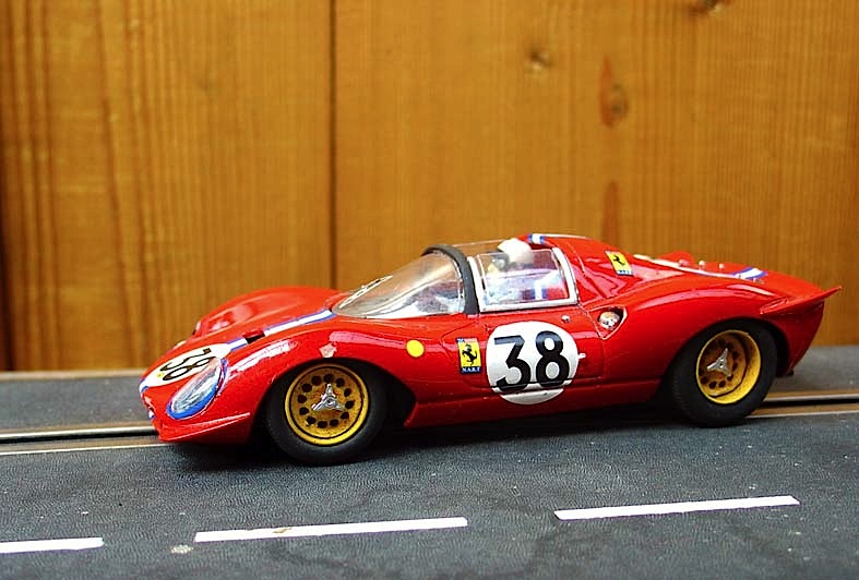

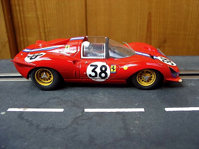

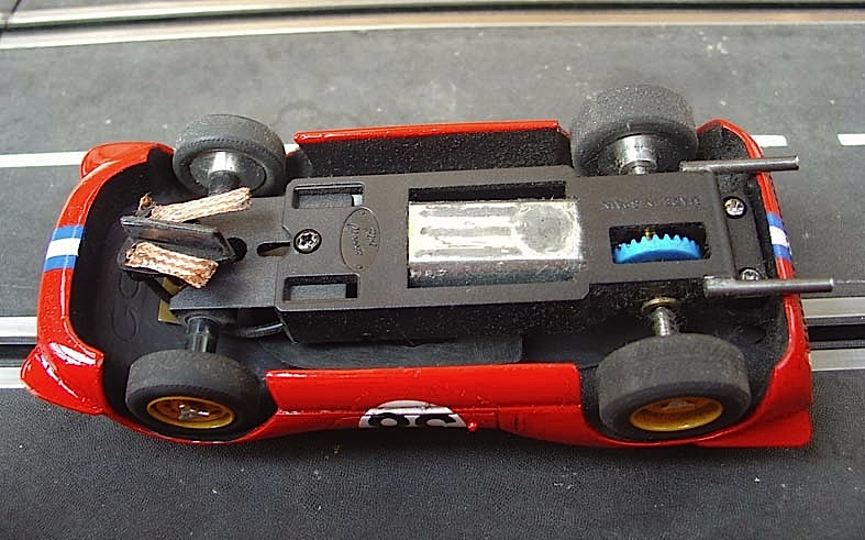

à l'époque de la sortie de ce très joli kit, j'avais fait ce montage.
Le châssis slot classic ne permet pas , dans sa config d'origine, une garde au sol raisonnable pour ce modèle .
Du coup, j'avais changé le moteur pour un slim collé au fond du Slot-Classic.En biais léger pour attaquer correctement la couronne Slot-It.
et un habitacle bien raboté.
Peut-être qu'avec un MRRC ou certainement avec un PY43, c'est jouable sans avoir à coller le moteur.
Cela dit, la mienne nécessiterait une bonne restauration,
elle a beaucoup roulé et sans ménagement sans jamais déconner au niveau mécanique .
Bon, l'utilisant uniquement sur Carrera, j'ai bridé au maxi le train avant pour éviter que les roues ne fouchent les ailes …
ça vaut le coup, à mon avis,
parce que ton montage est chouette et que ce kit est vraiment très évocateur de la vraie
et perd une bonne partie de son charme avec la garde au sol de 4X4 ...

J'ai rabaissé l'ensemble, un peu moins de 2mm. J'ai raboté le support pilote. On voit le jour au travers!
J'ai soudé les fils moteur SOUS les pattes prévues. J'ai coupé un bout du puits de vis avant et diminué l'épaisseur du châssis SC à l'arrière. Trop dangereux de tailler dans la résine peinture faite et décalques posés sku
Franchement, je la trouve plutôt bien en hauteur de caisse. Peut-être qu'un "mille" de moins ne serait pas mal. Mais par rapport à la vraie au repos, je ne suis pas si mal.
Par contre, j'ai été un peu radin sur le déport des jantes.
A ce sujet, Moi ce qui me choque toujours le plus sur les kits des autos de cette époque, c'est le diamètre intérieur des jantes trop grand et l'utilisation de pneus taille basse. Sur celle de Lanceslot, c'est ok.
Perso, comme pour la Berlinetta, j'ai fraisé des jantes Scalex 60's et les inserts fournis pour avoir des jantes avec un diamètre "raccord". Les pneus sont issus, aussi, de la gamme Scalex 60'S.

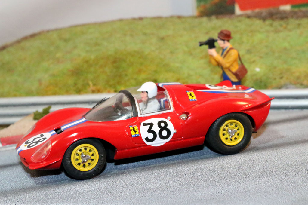

Sur tes images, je pense que l'orientation de ta lumière à la prise de vue augmente la sensation de garde au sol importante .
ou aussi un KY01, également prévu pour le moteur slim.
