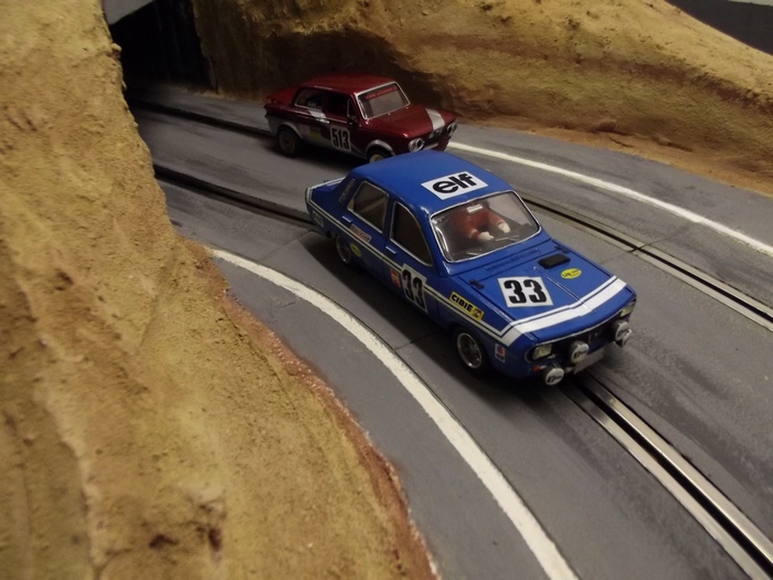

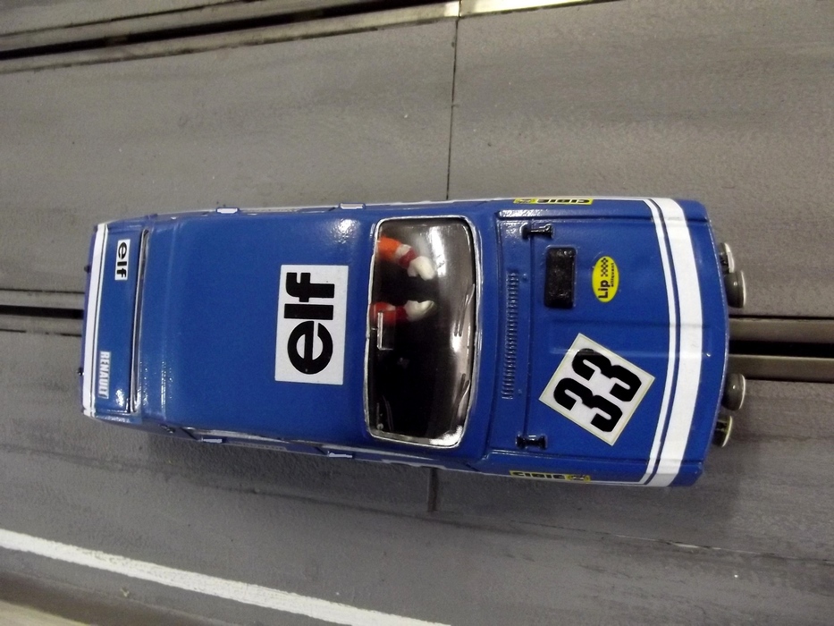

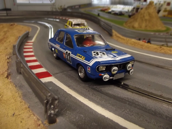

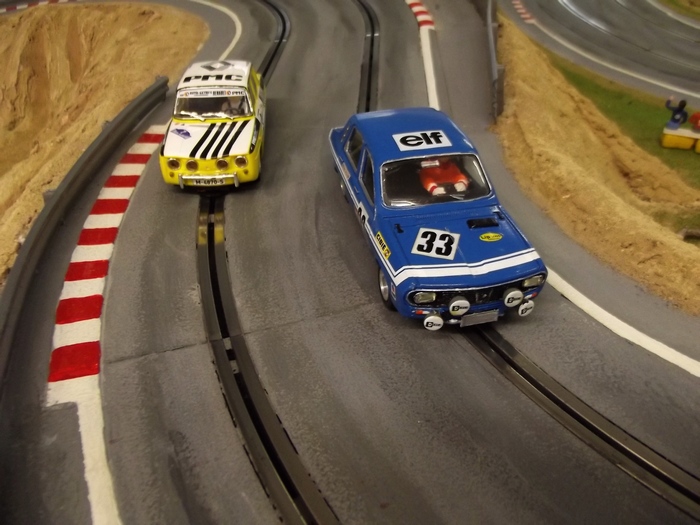

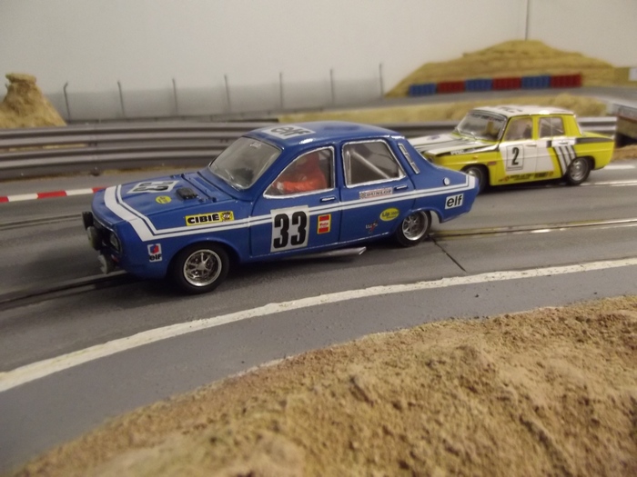

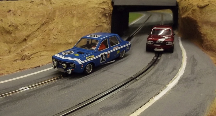

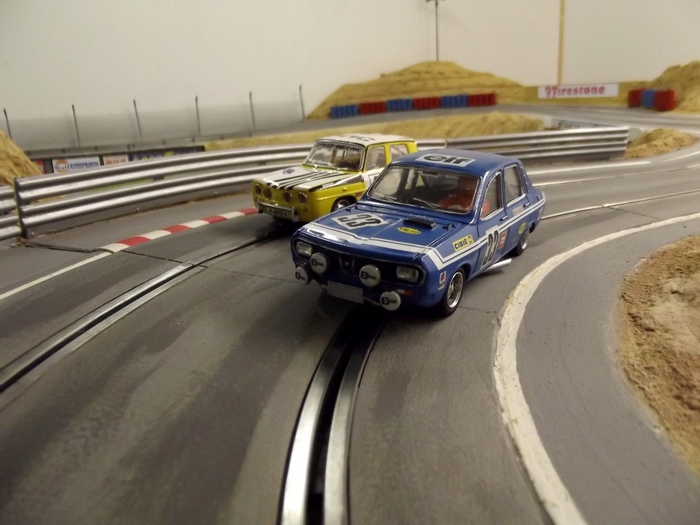

Au risque de faire hurler les puristes de chez Scalextric, je me suis enfin décidé a scratcher une r12 de cette marque..ceci a fin de pouvoir la faire courir au milieu des autres petits bolides de rallye du GR1 ou 2.
j'ai donc greffé un chassis slot-classic, posé un guide digne de ce nom..(slot-it)..monté 4 jantes alu vissées et mon choix côté bourrin c'est porté sur un humble mabuschi 16.000.
un petit bémol dans mon scratch, mon pare brise est fendu...j'en recherche un...si vous avez des idées merci de me contacter.. Okay

oui elle se défends pas mal car elle est plus légère qu'une R12 résine et du coup freine un peu mieux, même si ça reste très minime. idem pour le lest, du coup le centre de gravité est un peu plus bas et elle part moins en tonneaux qu'une R12 résine..les virages se passe de se fait plus rapidement...
au sujet des groupes, la R12 Gordini courait d'entrée en groupe 2...je ne me souviens plus pour quelle raison d'ailleurs, du coup elle se trouvait confrontée a plus puissante qu'elle...le kit 160cv avait d'ailleurs vu le jour justement pour combler les écarts de puissance il me semble..

Juste, tu ne peux pas élargir un peu plus la voie arrière ?
oui je viens de voir ça..j'avais pas fait gaffe en vrai..en photo ça se vois plus Mr Green
