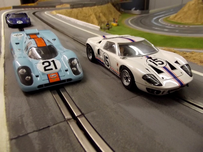

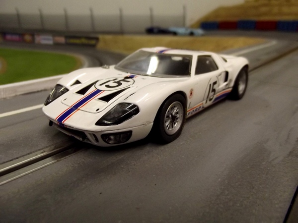

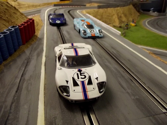

Certains vont se demander pourquoi ou bien se dire a quoi bon essayer d'améliorer une gt40 scalex alors qu'il y a des nsr et slot-it qui ont un comportement quasi irréprochable sur piste...
je dirais tout simplement que j'adore la forme (même si elle n'est pas exacte) de la GT40 Scalex...mais que son comportement sur piste sortie de boite est vraiment pas terrible....je n'ai donc pas
chercher a en faire une slot-it....simplement a améliorer la scalex pour qu'elle soit digne de ses formes... siffle une auto n'étant pas simplement qu'une carrosserie.

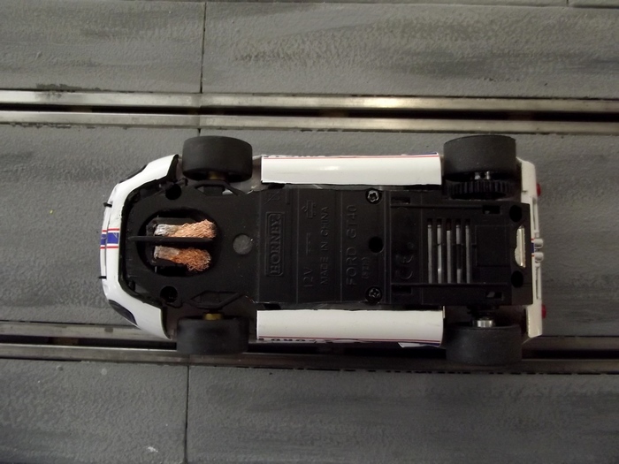

j'ai donc joué du bistouri désolidarisé le châssis de la carrosserie....puis recollé les bas de caisses et jupe avant sur cette dernière....déjà là, une grosse amélioration a été apportée sur piste niveau
comportement car d'origine elle est vraiment raide...le Mabushi était rinçé, j'ai donc installé un cage orange a la place...par contre j'ai conservé la transmission plastique.
en farfouillant dans ma boute a merdoui....j'ai trouvé roues av de slot-it gt40 plastique et 2 alu "de provenance indéterminée" pour l'arrière chaussées de pneus qui vont bien...
j'avait au paravent monté un guide slot-it donc voilà..
coût de la transfo: un moteur slot-it cage orange neuf..puisque j'avais déjà les roues...
ainsi préparée la Scalex est vraiment très sympa, je suis très content de pouvoir enfin rouler convenablement avec sur ma piste..
