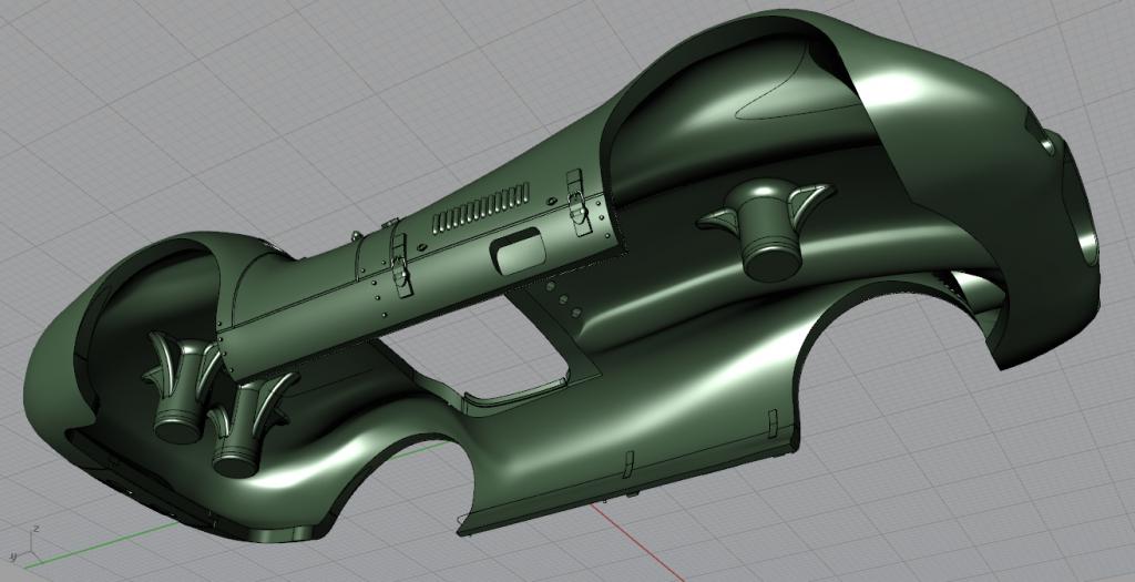

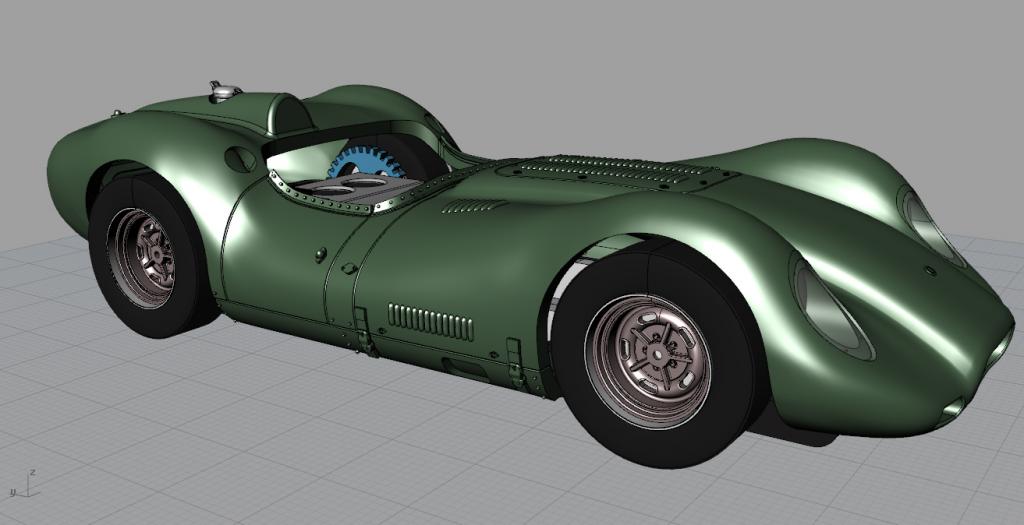

Après plusieurs mois d'absence.... une petite avant-première d'un des projets en cours...
La naissance est pour bientôt...
Plus de détails prochainement...

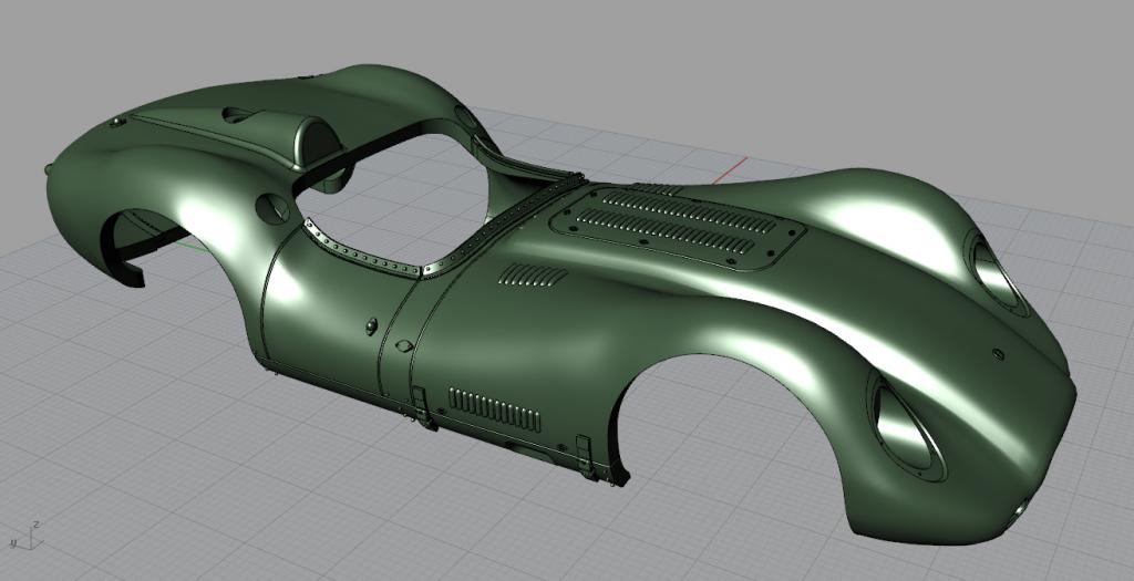

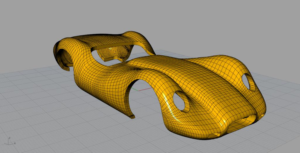

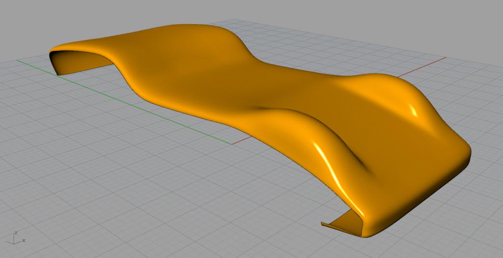

Ma façon de dessiner en 3d n’est pas du tout classique. Au lieu de tracer des courbes sur lesquelles on applique des surfaces, je pars d’une surface plane que je déforme dans tous les sens avant de lui donner du volume et je travaille là-dessus après… c’est un peu comme une sorte de « sculpture numérique ».
Bon, assez causé, passons aux images…
Voilà la surface de départ après quelques petites transformations
Après des heures (beaucoup d’heures…) on donne du volume, on perce, on coupe… et ça donne ça
On rajoute des détails

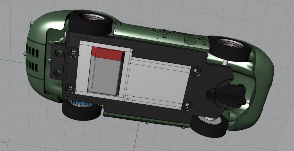

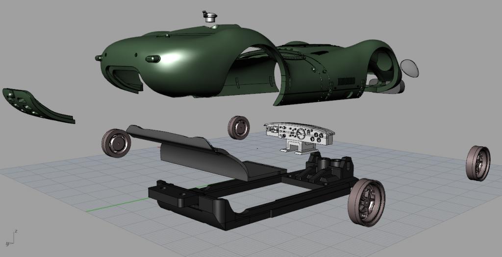

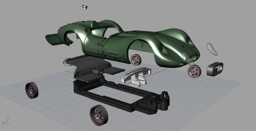

Les puits de vis sont prévus pour un châssis Slot Classic
Mais vu la faible hauteur de la voiture, avec un Slot Classic, il était impossible de faire un habitacle digne de ce nom…. Et vu le niveau de détail de la carrosserie je trouvais ça dommage. Et puis le Slot Classic, c’est pas le top en piste, il faut l’avouer…

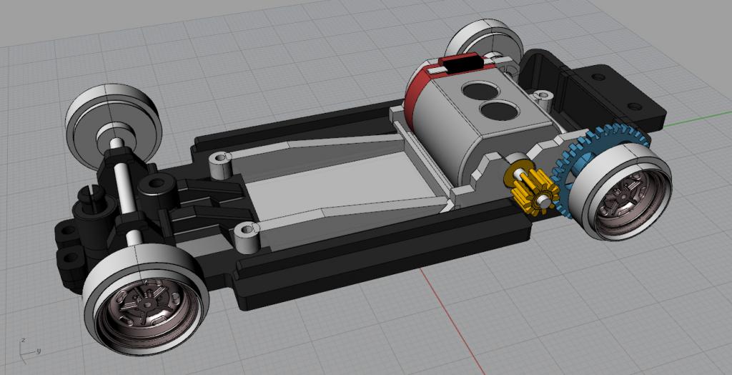

J’ai donc dessiné un châssis spécifique, compatible avec les puits de vis prévus pour un Slot Classic, et sur lequel on peut adapter un support moteur Slot-it Sidewinder offset 1mm (ref KK12b) beaucoup plus efficace :
L’ensemble s’intègre apparemment bien

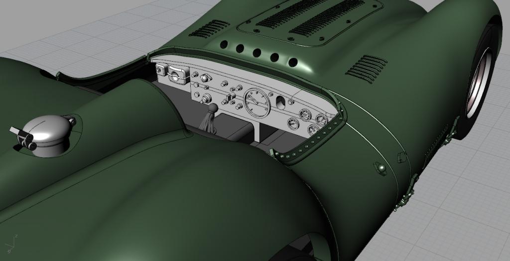

Et du coup il y a de la place pour un vrai tableau de bord en relief
Voilà pour l’instant les pièces qui composeront le kit
Il manque encore les échappements, les papilons de roue, les vitrages, le volant et bien sûr le pilote. Quelques petits détails pour les sièges sont aussi prévus.

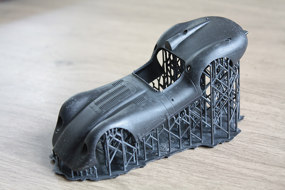

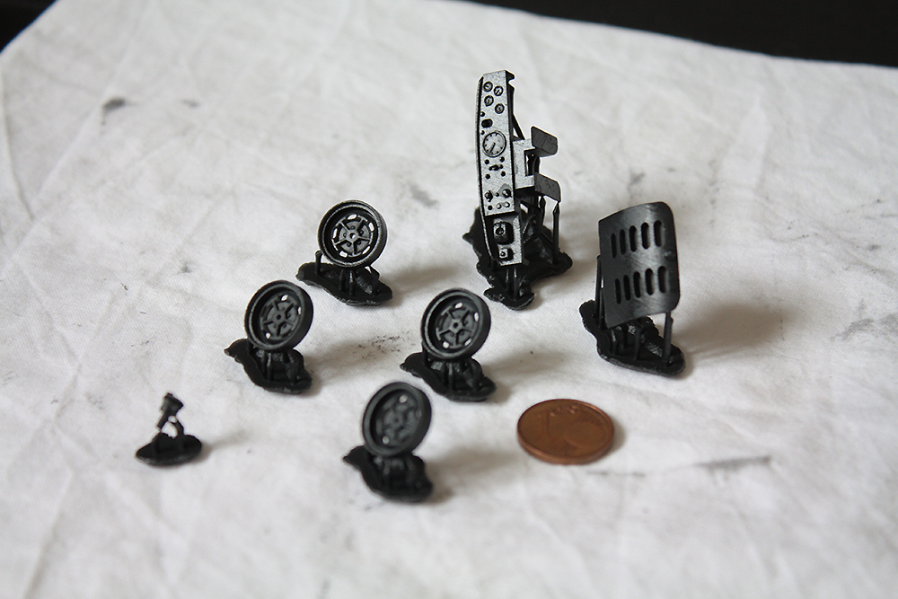

Première impression… voilà ce que ça donne :
Je suis assez satisfait du résultat, les taches claires que l'ont voit ne sont en fait que des traces d'eau après le nettoyage et le séchage.
Un léger petit ponçage là-dessus et ça devrait donner une bonne base de travail.
