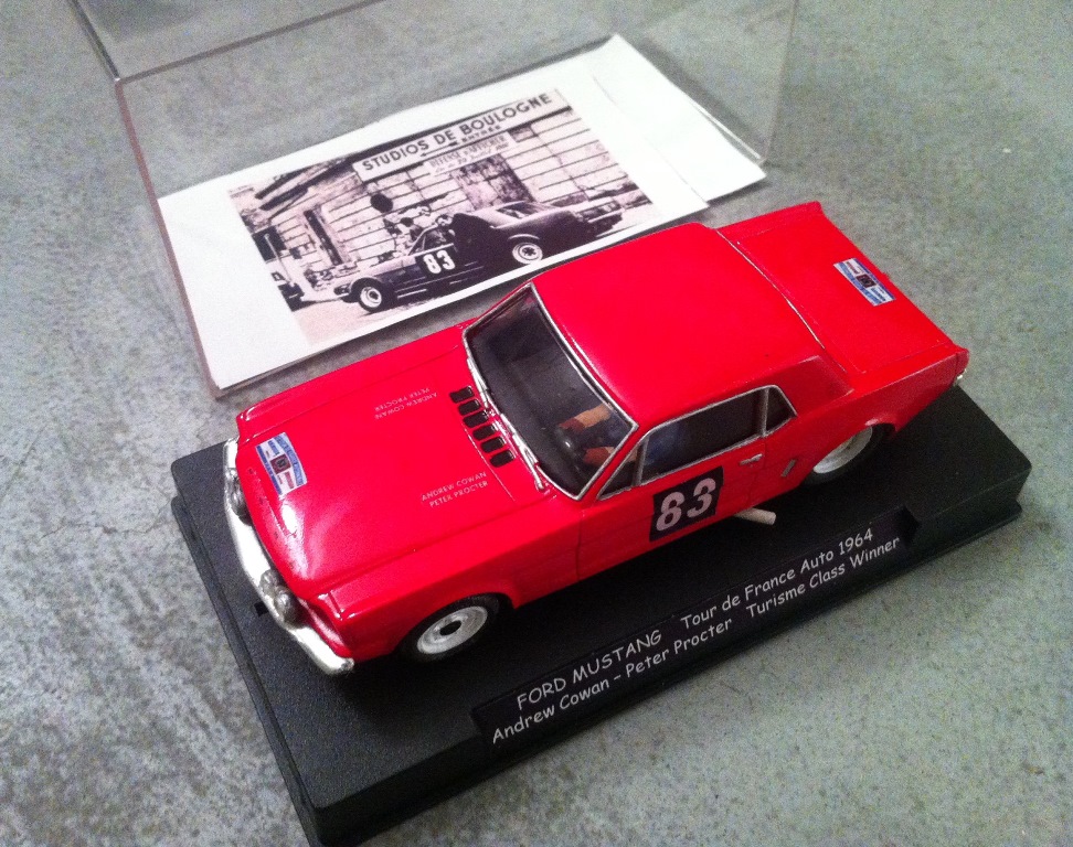

Bonjour,
cette voiture était prête fin janvier pour courir à Léguevin. Dans le plus total respect de la course car cette voiture est une reproduction de celle qui en 1964 remporta, à la surprise générale, la classe tourisme . Les Mustang firent même un doublé et faillirent truster le podium, mais la troisième fut disqualifiée pour une banalité .
Cette Mustang est doté d'un châssis plastique fait maison, mais surtout très performant et à la fois doux à la conduite.
Pour vous donner une idée on roulait trois dixièmes plus vite que notre Porsche 356 sur un circuit Ninco de 9 secondes et elle était encore mieux sur Carrera.
Il m'aura fallu une bonne journée pour le mettre au point car au début la Mustang, longue et relativement lourde, ne voulait pas savoir des virages serrés; j'ai finalement trouvé la solution. Je voulais la vendre, mais je me suis fait remonter les bretelles par mes équipiers qui m'ont demandé si j'aimais tellement me tirer un balle dans le pied. Question
Enfin on voulait à tout prix rouler en 356 et la Mustang, après les essais, est restée dans les stands.

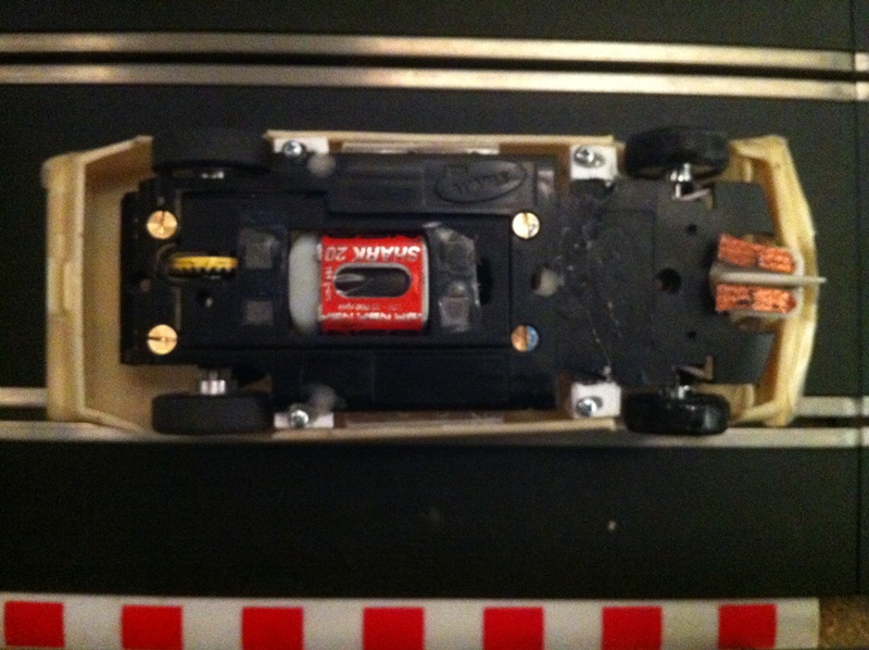

si je me souviens bien, tu es parti d'un kit George Turner, c'est ça ? ...
Peux-tu montrer comment tu as fixé le châssis STP ? ...

MessagePosté le: Mer 22 Juin 2016, 06:25 pm    Sujet du message: FORD MUSTANG TdF 1964 Cowan-Procter Class Winner Répondre en citant
C'est exact c'est un kit GTM. Décalques maison.
Pour fixer le châssis j'ai utilisé les quatre puits de vis d'origine (devant les roues ar et derrière les roués av Cool )
les vis sont visibles dans la photo du dessous.
Sinon j'ai collé deux châssis Slot it, un pour le train avant et guide l'autre pour l'arrière et le berceau.
Je pensais que cela n'aurait jamais marché mais je me trompais, elle roule bien et vite.

MessagePosté le: Jeu 23 Juin 2016, 08:27 am    Sujet du message: FORD MUSTANG TdF 1964 Cowan-Procter Class Winner Répondre en citant
Ah, il me semblait bien qu'il y avait deux morceaux de châssis mais on ne distingue pas bien sur la photo vue du dessous ... Okay
