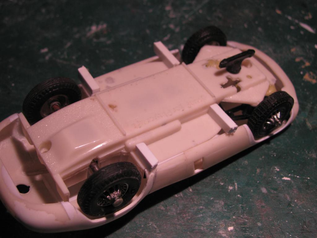

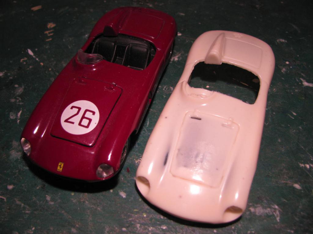

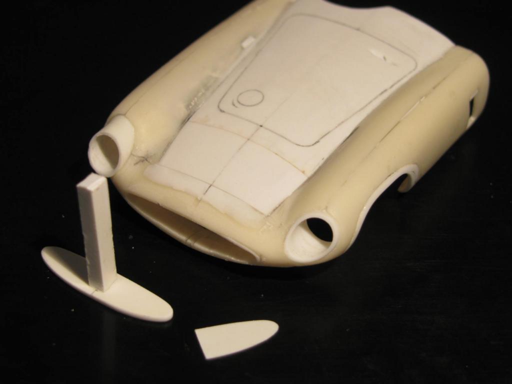

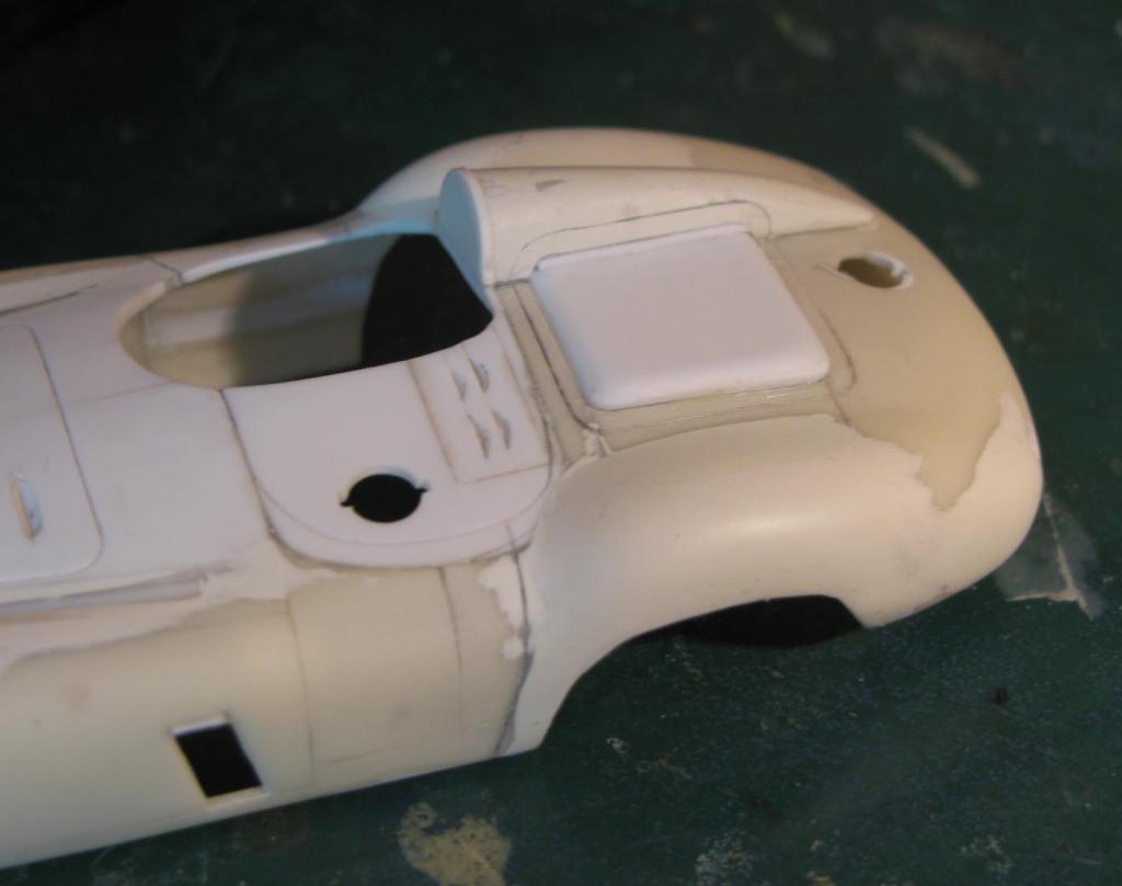

Nouveau projet: la Ferrari 121 LM au 1/40. Base de départ: une copie en résine de la Ferrari 750 Monza de Maisto au 1/36, qu'il va falloir "dégonfler" et rectifier pour la mettre à l'échelle.

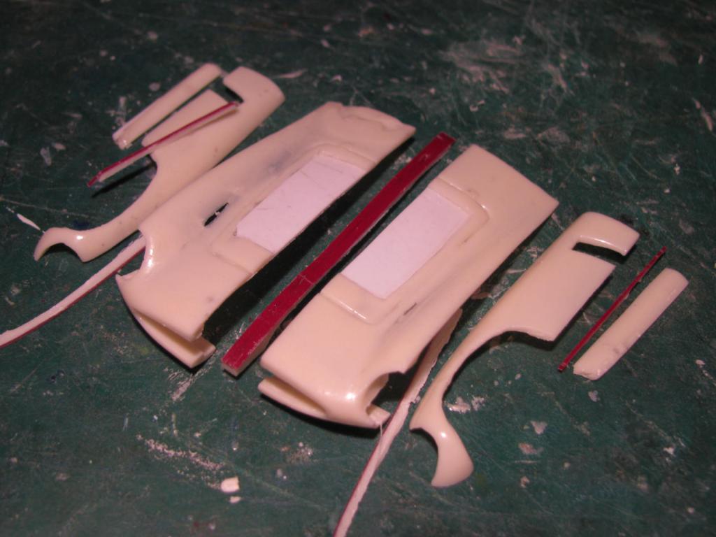

Je commence par l'avant. Pour enlever des tranches, je me sers de bandelettes de bande Dymo, coupées un poil plus étroites que la largeur à retirer, pour prendre en compte l'épaisseur de la coupe.

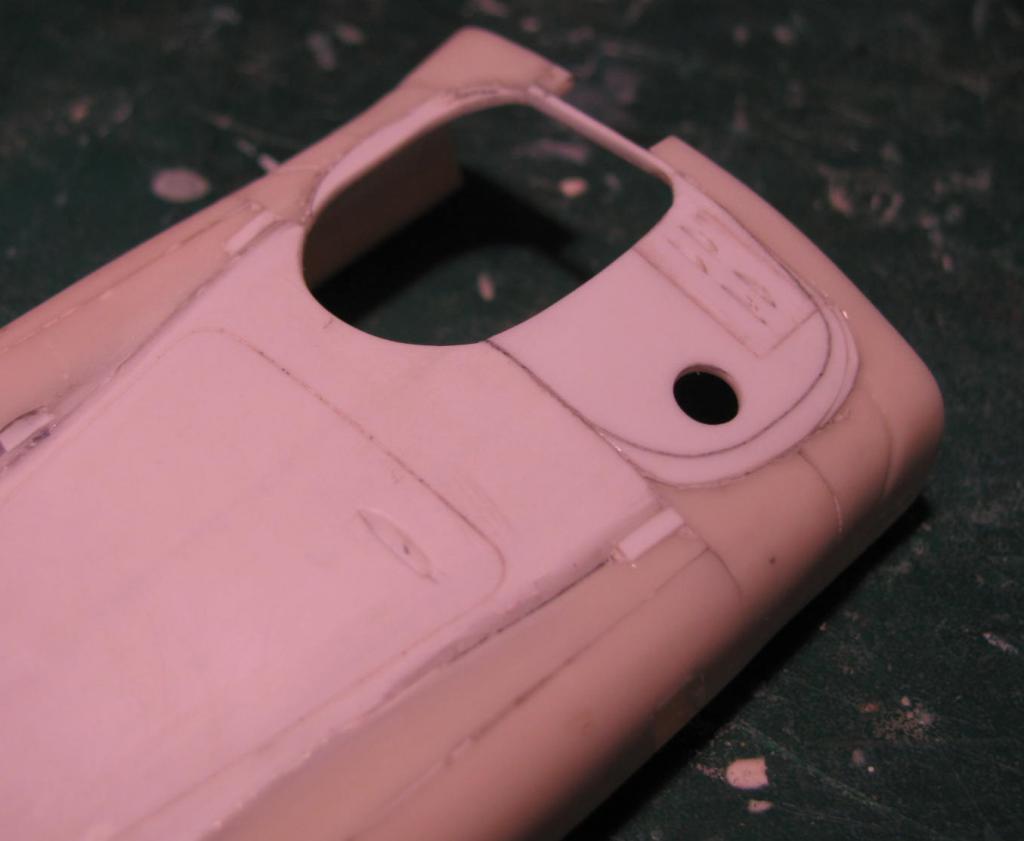

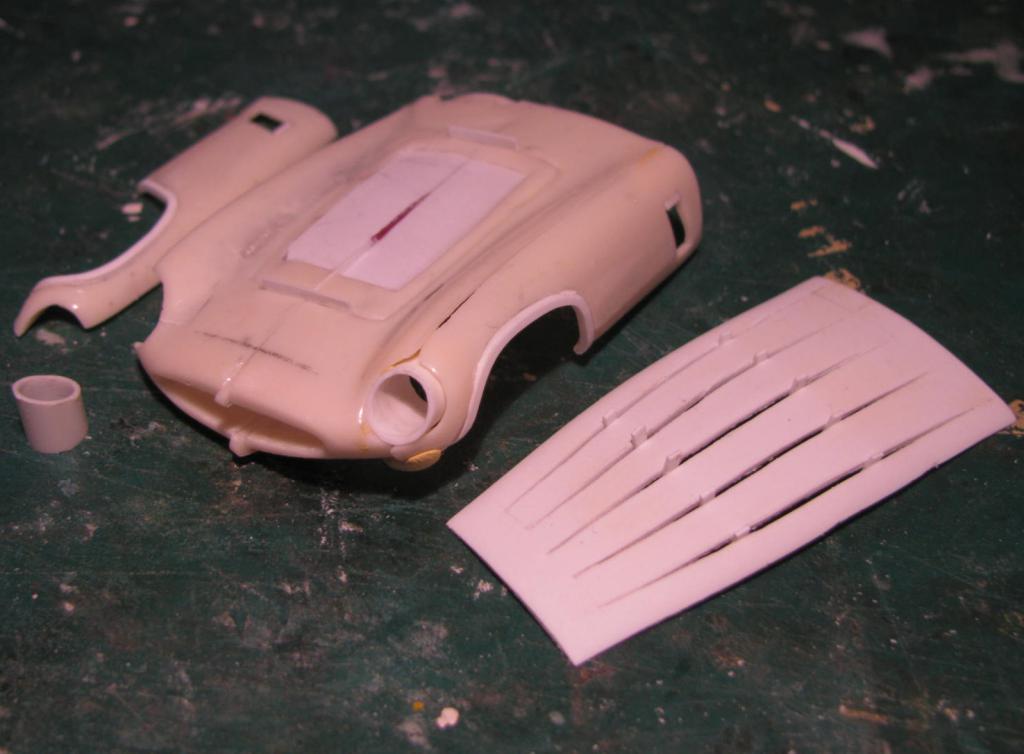

Début de recollage et mise en forme du nouveau capot: de la carte plastique galbée par contrainte avec des petites cales.
Le capot a été couvert de carte de 0,25 mm thermoformée et collée.

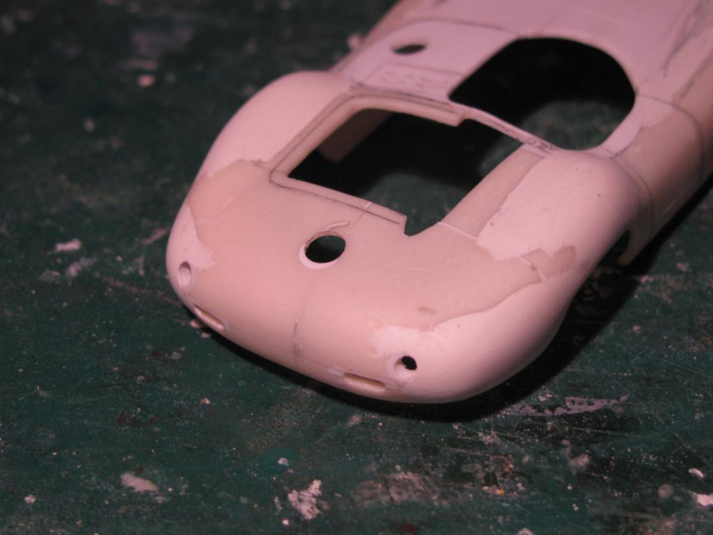

Partie centrale.
L'arrière, en cours.
Quasiment terminé.

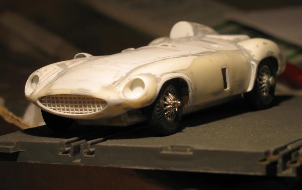

Le châssis sera une copie modifiée de celui de ma 250TR.

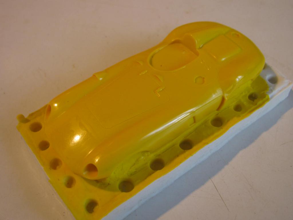

Presque bonne pour le moulage.

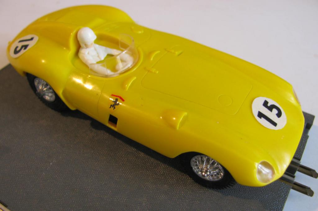

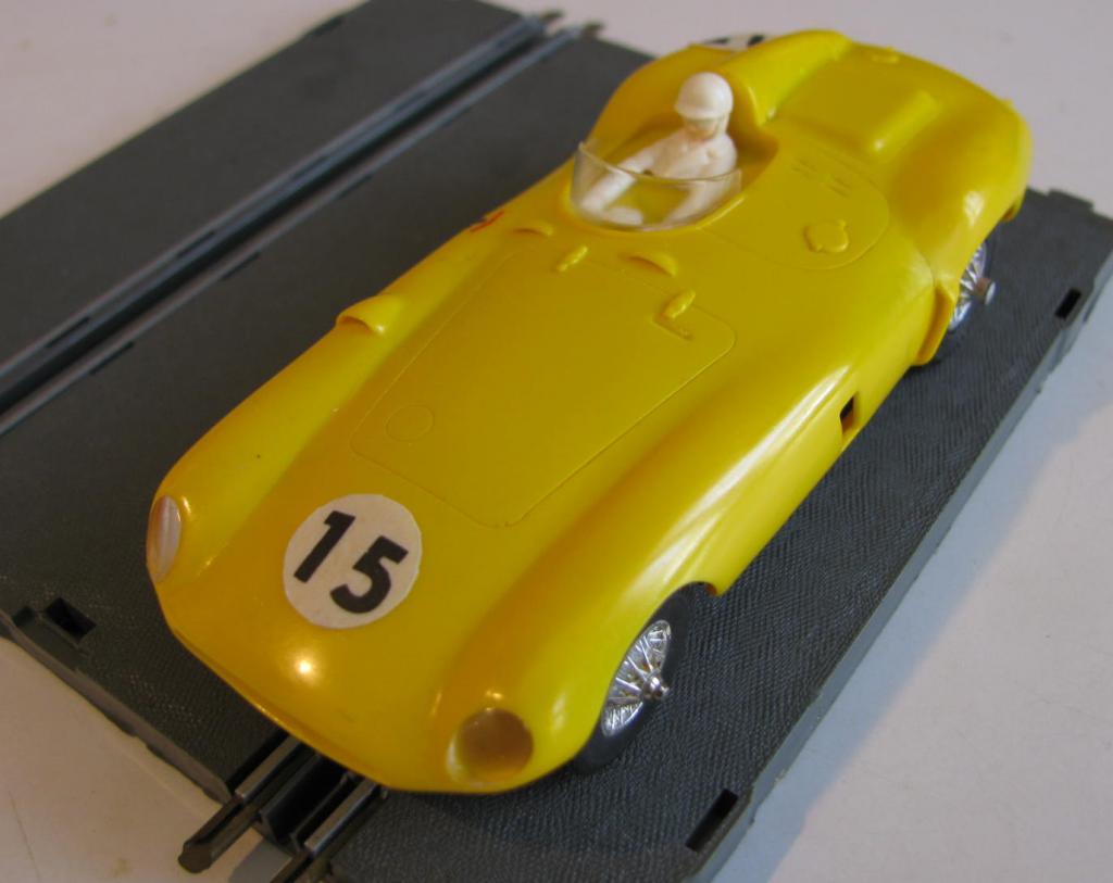

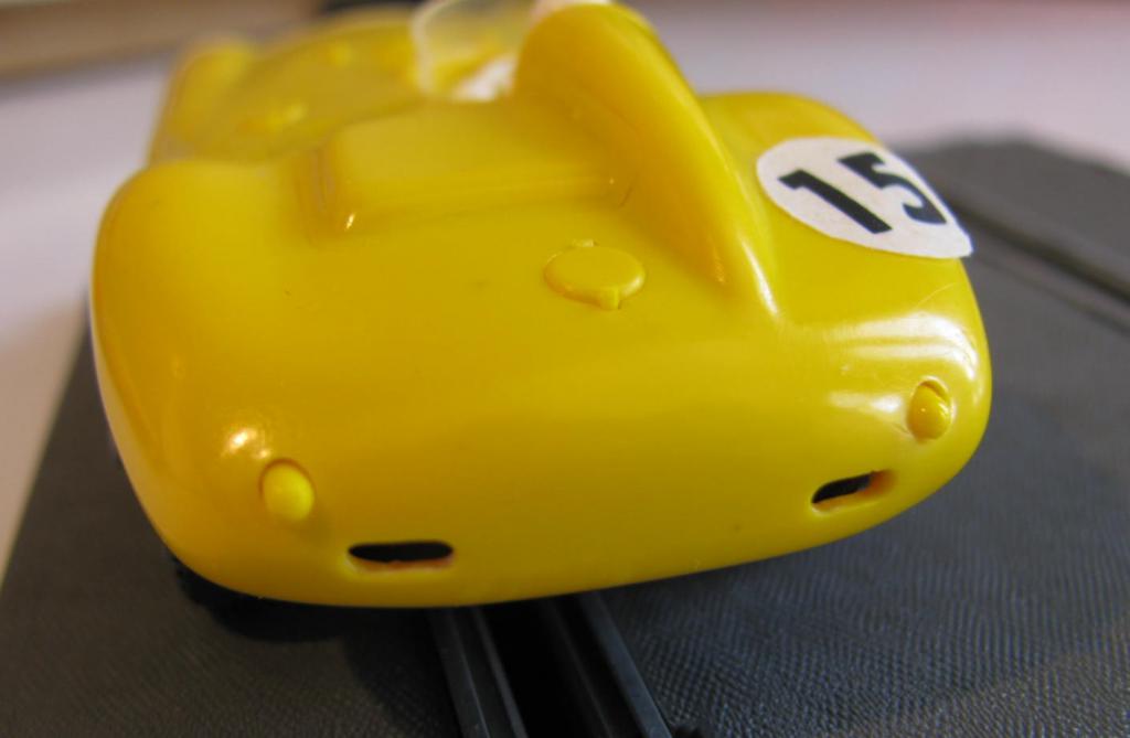

Pour mieux donner l'aspect jouet vintage, j'ai coloré la résine pour me rapprocher du plastique teinté dans la masse.
Les numéros se barrent......c'est la colle qui doit être vieille.....

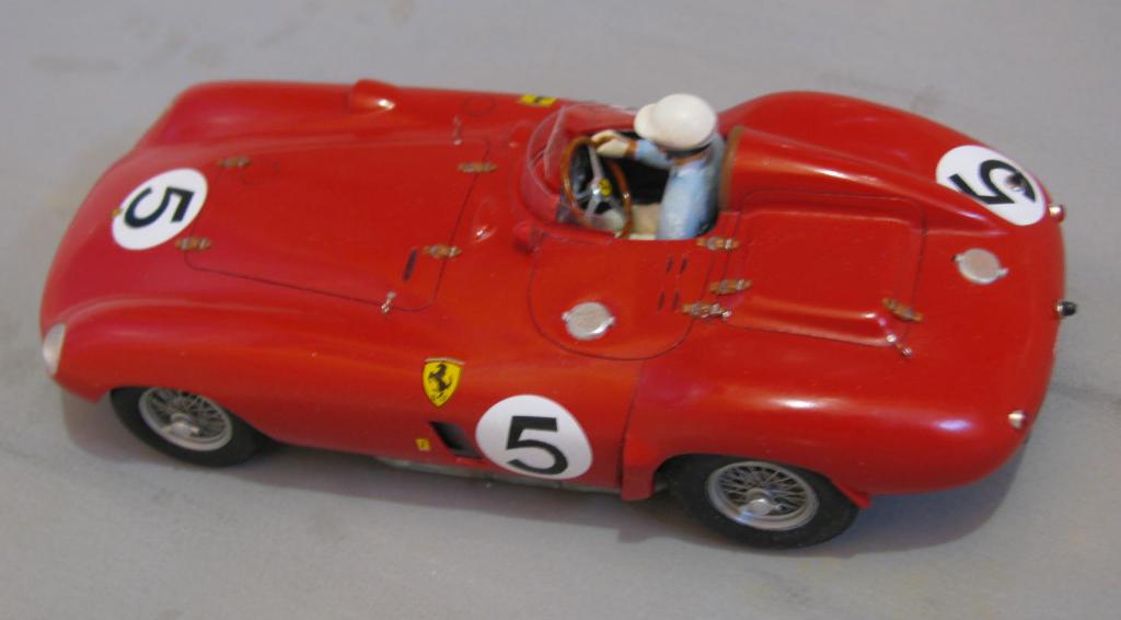

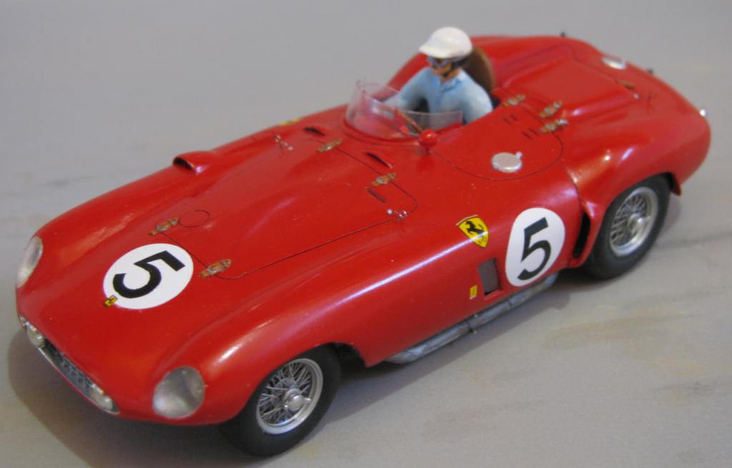

Le joujou style Jouef terminé, il est temps de passer à la version "détaillée" qui devrait être celle conduite par Maurice Trintignant.

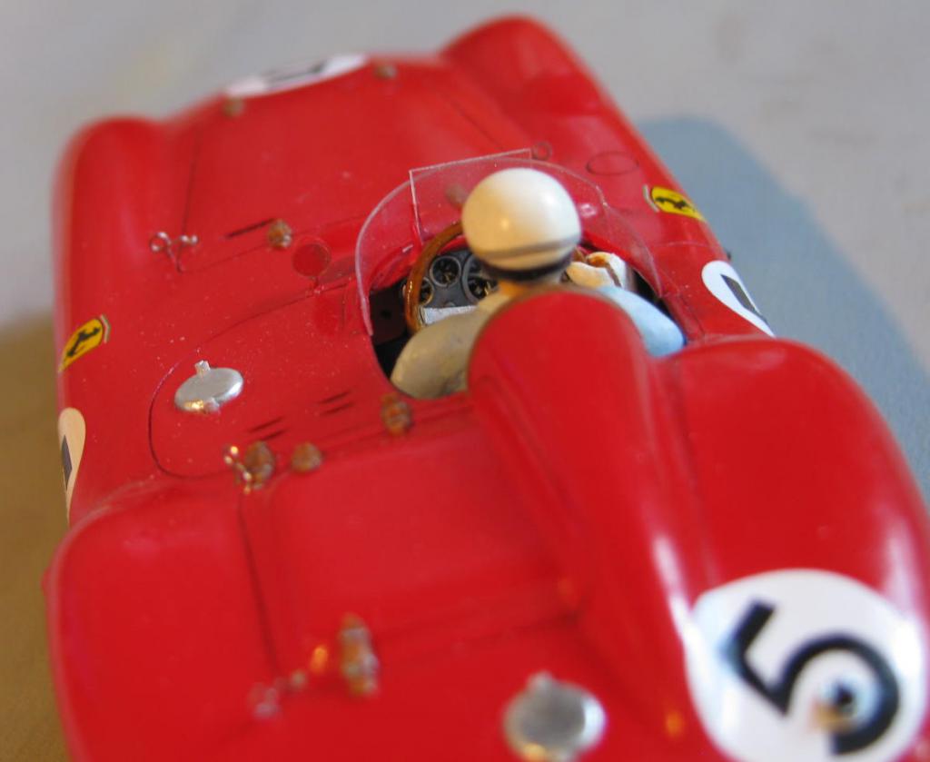

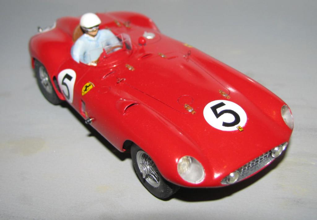

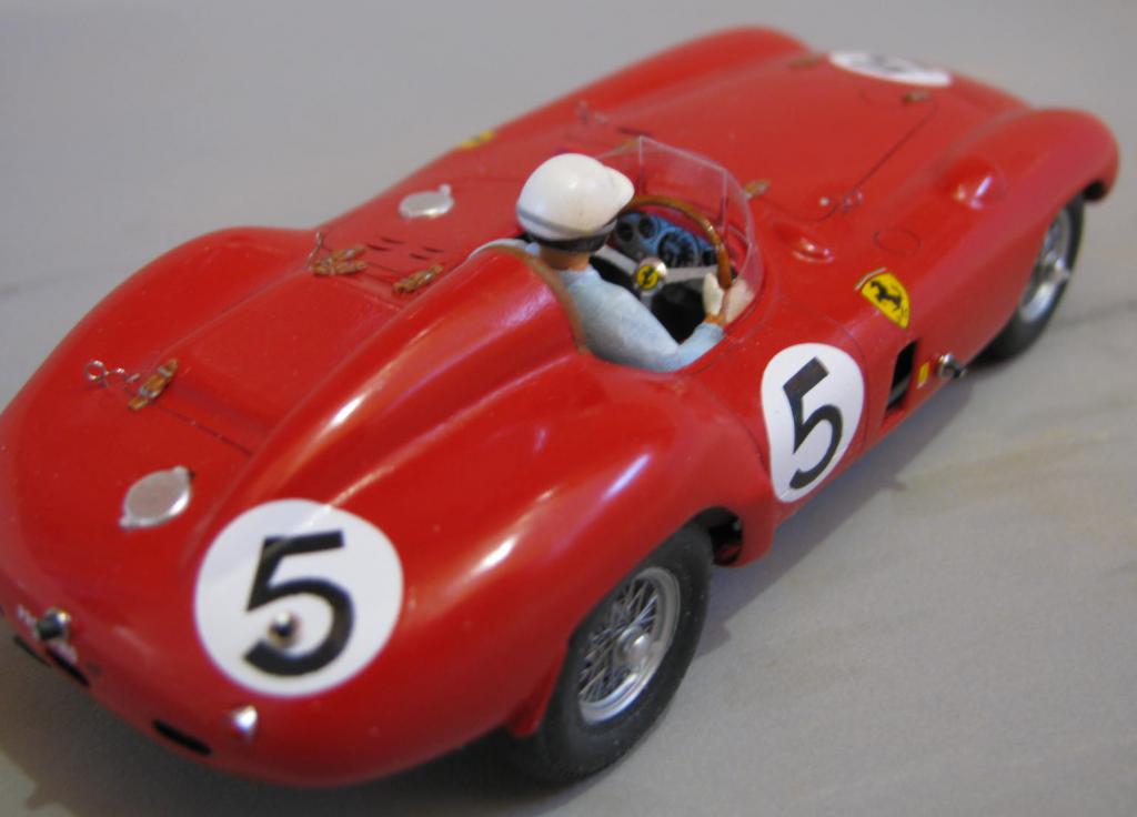

Bonjour à tout le monde, finie mais les photos....bof, je n'y arrive pas aujourd'hui Sad
