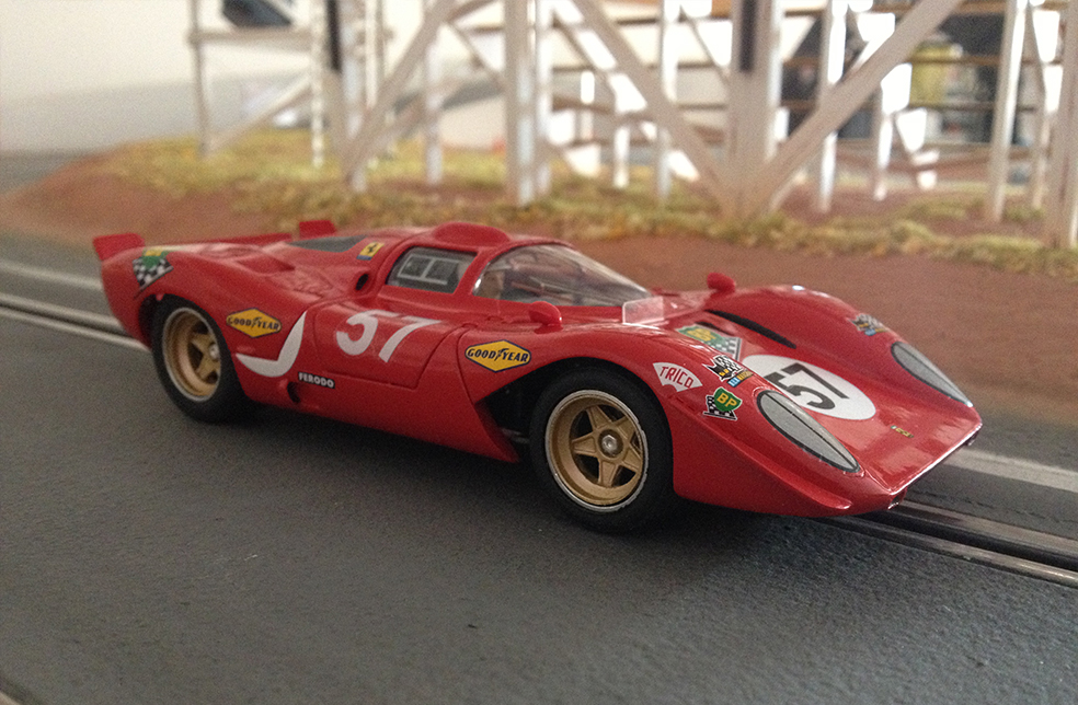

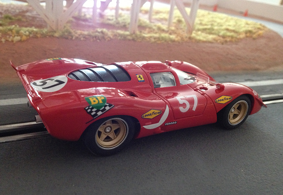

pas du scratch, juste un montage mais avec quelques modifs sympas. le but étant d'échapper à la trop large, trop plate, trop moche 312 racer
la base choisie est la superbe tkp mmk (vraiment superbe), dont voici la liste des modifs pour prétendre à une version le mans 1970 :
- bouchage des phares, pour représenter la version début de course
- bossage de toit
- bavettes d'ailes avant, fixées profondément dans une saignée pour ne pas casser au premier contact avec le rail
- flaps de capot arrière
- petites écopes de prises d'air en bas de caisse
- saute-vent de pare-brise
- et évidemment déco et numéros spécifiques, de la récup' par-ci, de l'impression maison par là

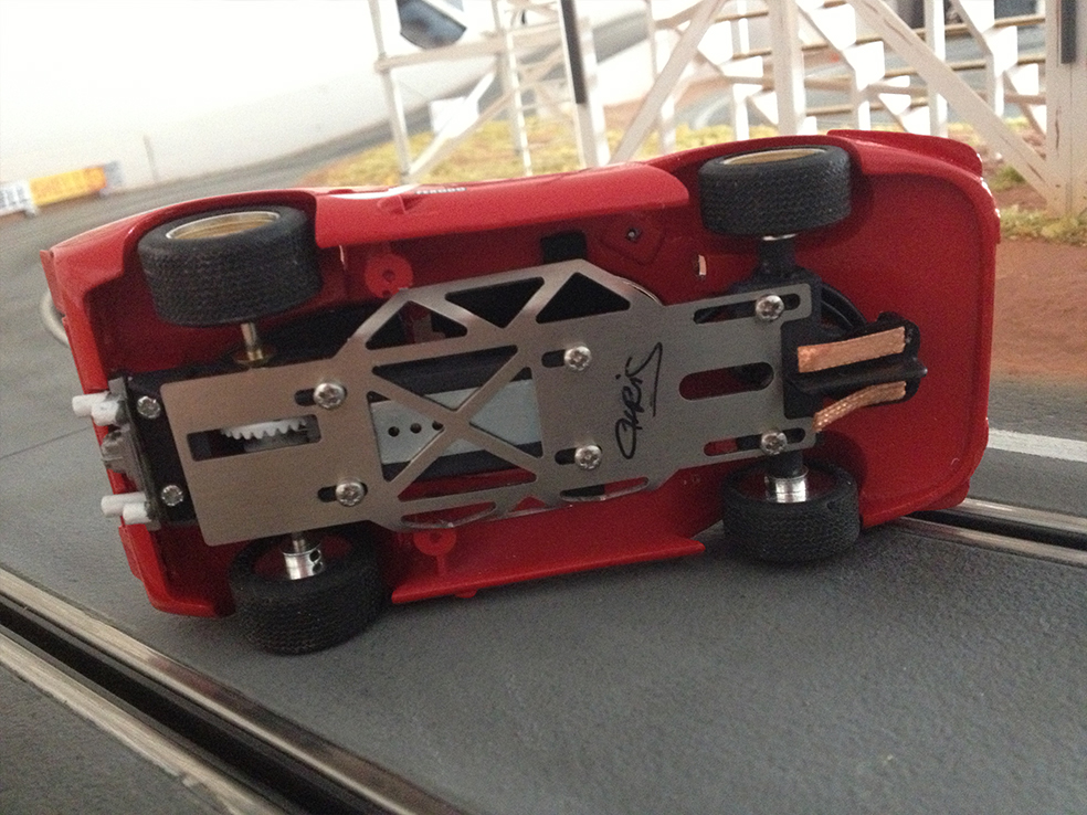

la châssis, les roues, les inserts viennent de chez psk et brm
à propos du saute-vent, on ne sait jamais trop comment le coller pour qu'il tienne vraiment, et sans faire de traces de colle. alors j'ai pensé à couper un carré à la bonne largeur que je plie ensuite à 120° par le milieu, puis je recoupe de chaque côté, une partie fait donc saute-vent, et une partie étroite sert de surface de collage. je sais pas si c'est super clair, mais ça marche bien

bon splendide comme toujours, mais je vais pinailler , comme toujours...tu dis "boucher les phares pour faire une version "debut de course"" mais tu lui mets la déco "fin de course" avec le capot et le n° 57 repeint suite à la perte du capot d'origine début de course justement... lol !
Messages: 15 650
Point(s): 16 876
MessagePosté le: Mer 5 Oct 2016, 12:47 pm    Sujet du message: Ferrari 312 LM70 Répondre en citant
vu comme çà, c'est imparable carie
