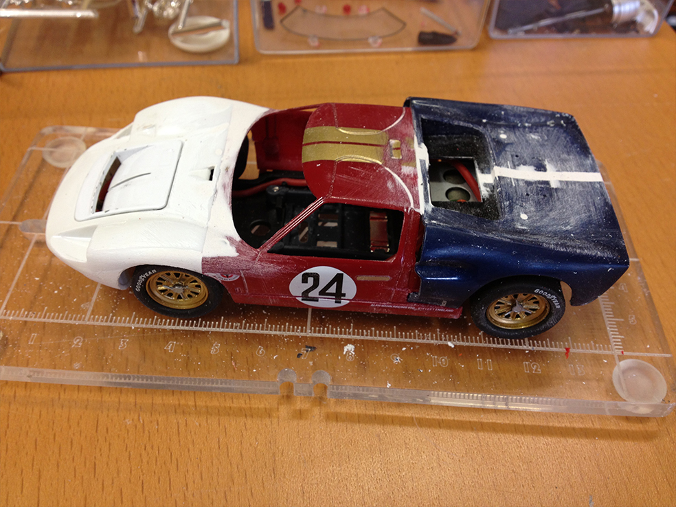

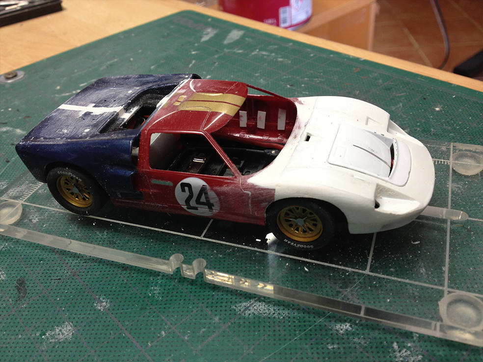

comme mon activité est importante en ce moment, je crée un post pour regrouper tous les montages et modifications en cours.
tout d'abord, une MKII très bizarre et tricolore. j'avais besoin d'une MKII et il ne me restait qu'une GT40 SlotIt sans masque avant et des bouts de MKII Scalextric. il a fallu rassembler tous les morceaux, pas trop compliqué mais il fallait être attentif.

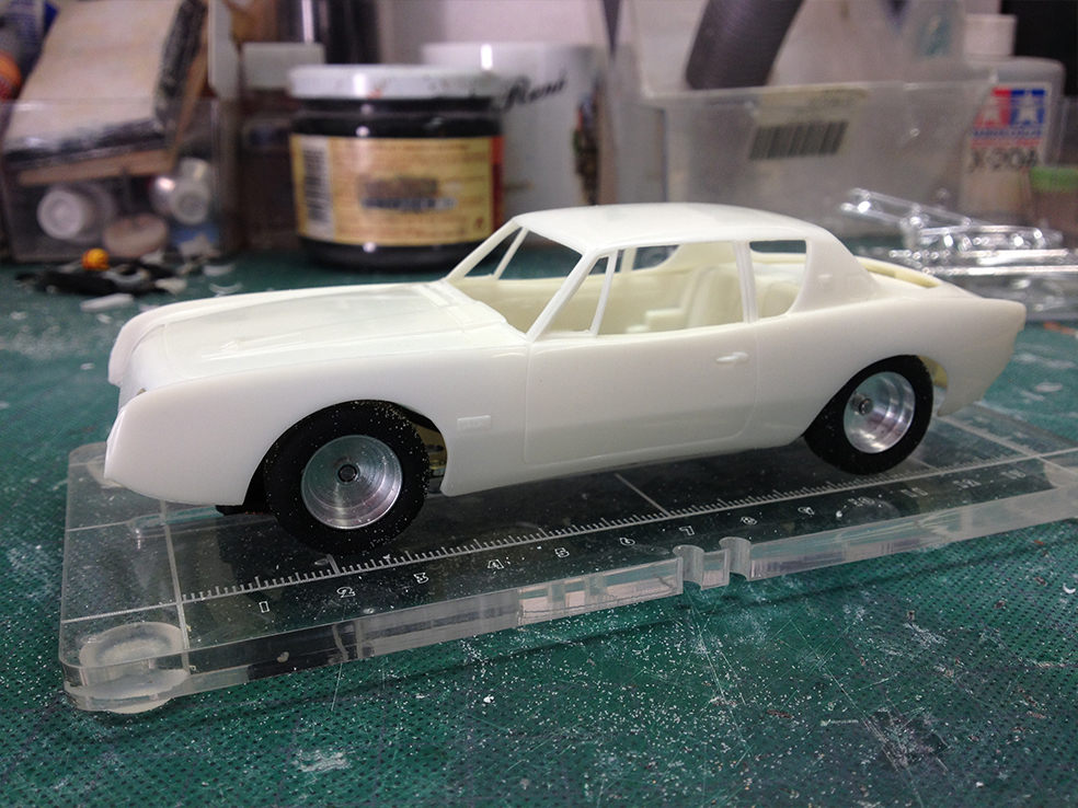

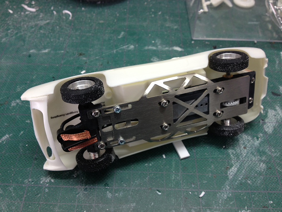

et une studebaker avanti, qui accueille avec aisance un chassis KY01 long avec un peu de travail de découpe dans l'habitacle :

ah une belle Avanti , voilà une idée qu'elle est bonne !!!! Okay

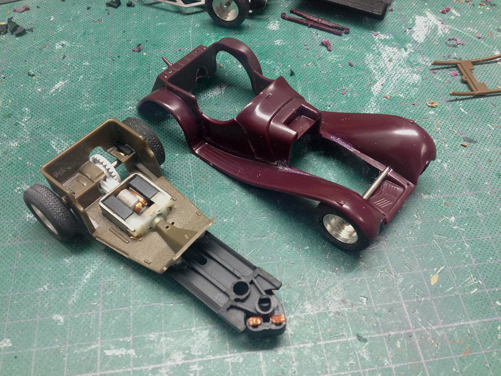

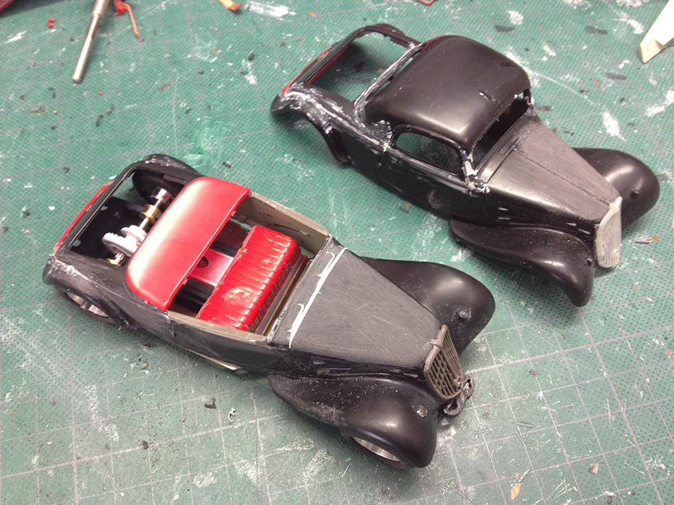

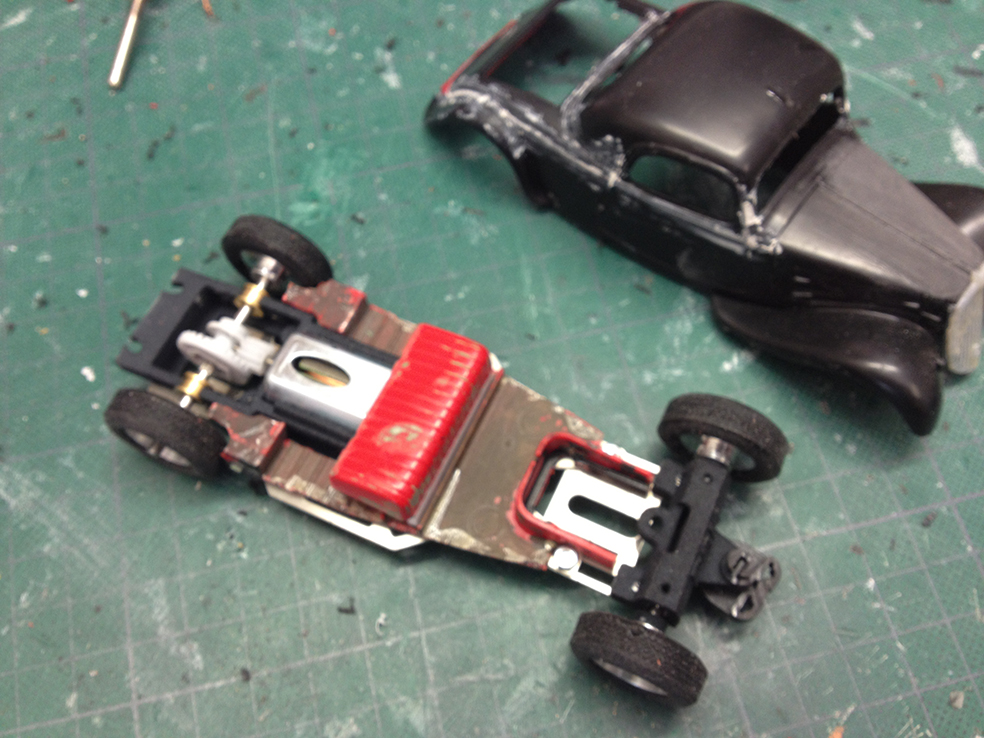

un autre sujet plus difficile, la traction matchbox en coupé et cabriolet. par chance le KY01L vient encore une fois à la rescousse avec son empattement démesuré.
la carro est une vraie chienlit à assembler, une douzaine de morceau qui jointent mal ponçage et sintofer...

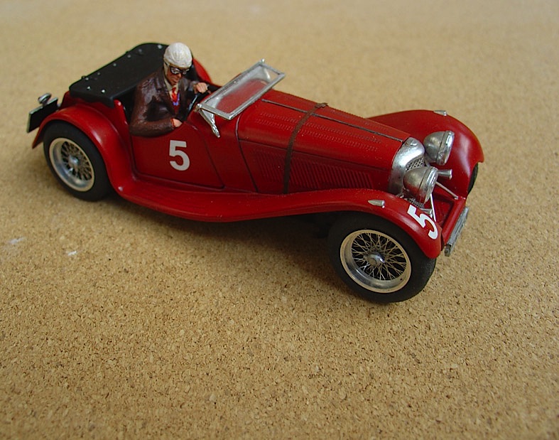

et aussi une jaguar SS100. là par contre je ne vois pas trop comment adapter un châssis. ceux qui s'y sont déjà frotté au peuvent me tuyauter ? Grosbig, Foulag ?

Ben, je n'ai pas fait la Jauar Matchbox, mais l'Hasegawa. Je me suis servi du châssis métallique de la maquette pour fixer le moteur type AFX dessus. Désolé.

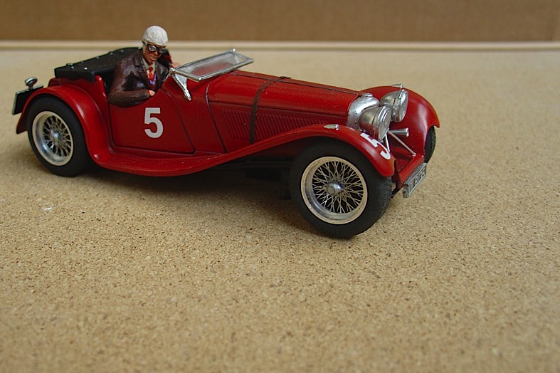

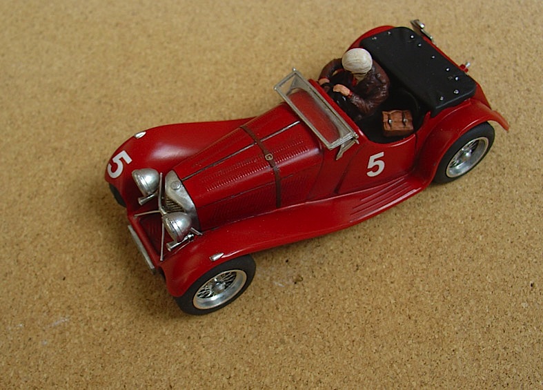

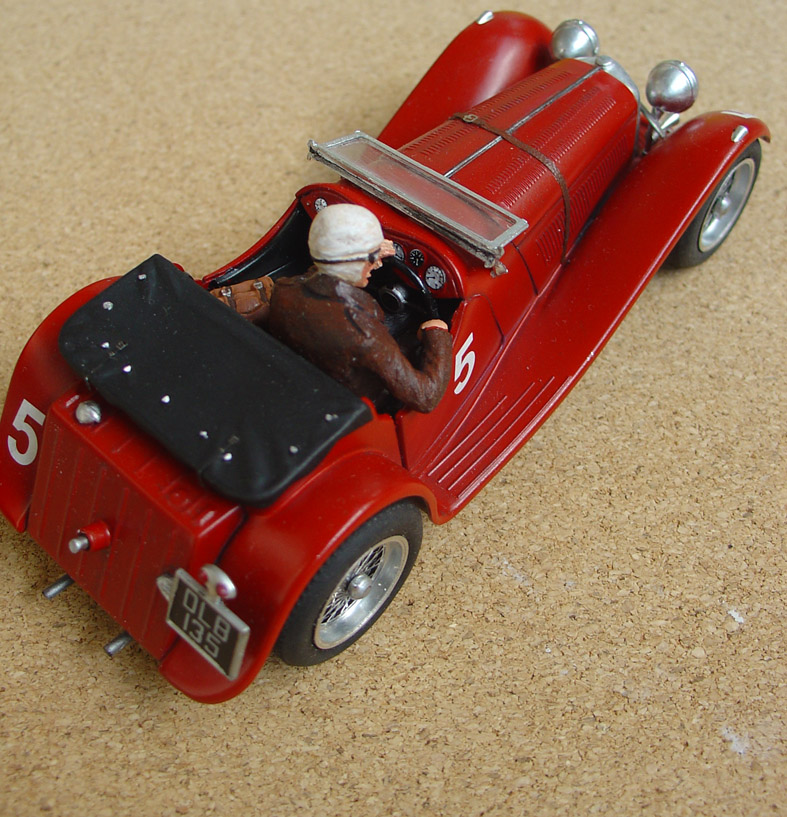

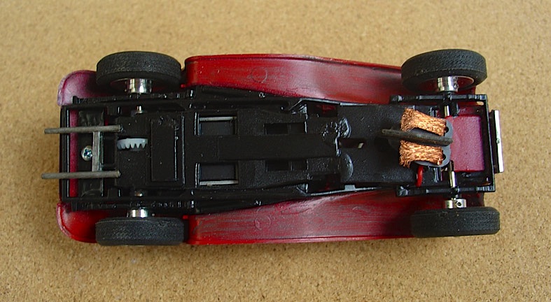

MessagePosté le: Mer 5 Oct 2016, 11:55 am    Sujet du message: des trucs bizarres et variés Répondre en citant
Hello !
J'en avais construit une il y a très longtemps,
je l'ai démonté et repeinte récemment mais j'ai conservé le montage mécanique que j'avais fait à l'époque:
un châssis moteur polistil je pense, mixé avec un support de guide Slot-classic.
il est collé au châssis plastique de la maquette et tient par deux vis
le train avant est solidaire de la carrosserie .
Ça fonctionne mais ça n'avoine pas fort en piste.
Je pense en remonter une prochainement,
avec un châssis penelope pitlane slim,
et là, ça enverra le bois carie
L'intérieur du cockpit est réduit à sa plus simple expression,
mais avec quelques détails sur le pilote et un petit accessoire supplémentaire,
l'oeil ne s'attarde pas trop sur la baignoire de béton noir RollingEyes
(qui, de toute façon, en ce qui me concerne, signe une slotcar par rapport à un modèle de vitrine …)
Bon, je ne sais pas pourquoi j'ai cloqué les pressions du couvre-tonneau au-dessus en oubliant de supprimer le moulage d'origine en vague sur les parties retombantes RollingEyes
ça donne ça :
les roues sont des BRM un peu plus grande que les "classics" trouvées chez pendleslot nasvrodié

Sinon Chris pour la tienne, tu ne pourrais pas utiliser un moteur avant comme sur les Fly Marcos et Viper, cù comme sur la Jaguar D-type et la Caterham Scalextric. Ou encore comme sur une Jaguar E-type Ninco ?

Très belle Jaguar et très beaux projets avec les deux Traction.

pour la SS100 même chose que Foulagom : j'ai utilisé le chassis métal de la maquette Hasegawa et un moteur Polistil .
sauf que la mienne est pas finie et toujours dans sa bouâte ......faudra que je la termine ....

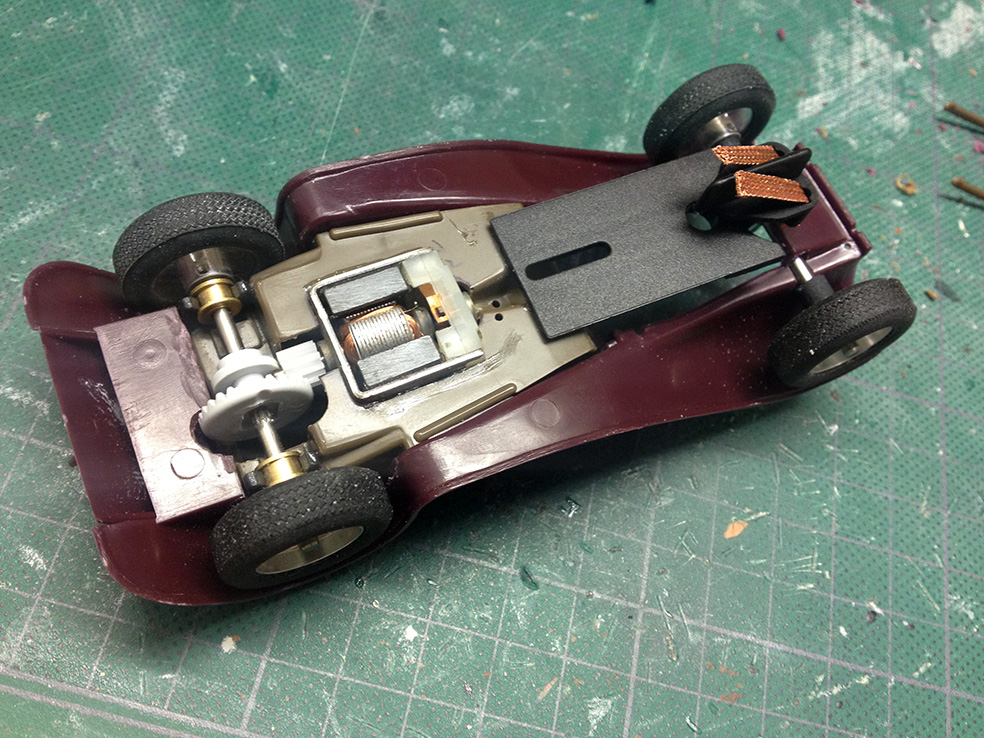

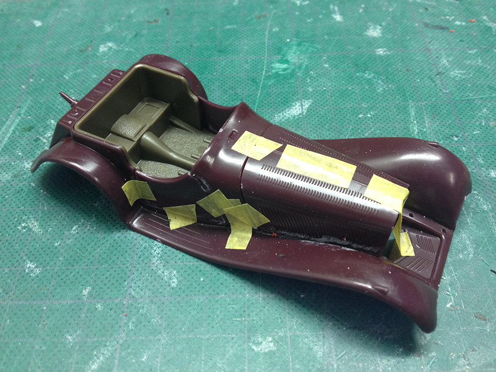

MessagePosté le: Jeu 6 Oct 2016, 07:38 am    Sujet du message: des trucs bizarres et variés Répondre en citant
voilà c'est fait. solution proche de Lanceslot, sauf que je n'ai pas utilisé de bâti moteur ou presque : seulement deux petits morceaux de logements de paliers récupérés sur un châssis slot classic, collés sur la pièce constituant l'habitacle. moteur type AFX comme Foulag collé sur la même pièce, et support de guide toujours châssis slot classic. l'axe avant traverse seulement les ailes par un trou.
je suis content car le petit AFX laisse assez de place dans le minuscule habitacle pour un intérieur quasi complet.
çà semble assez simple au final, mais compliqué et long à réaliser si l'on veut que les 4 roues touchent bien par terre. je voulais en faire une 2eme mais du coup peut-être pas tout de suite
