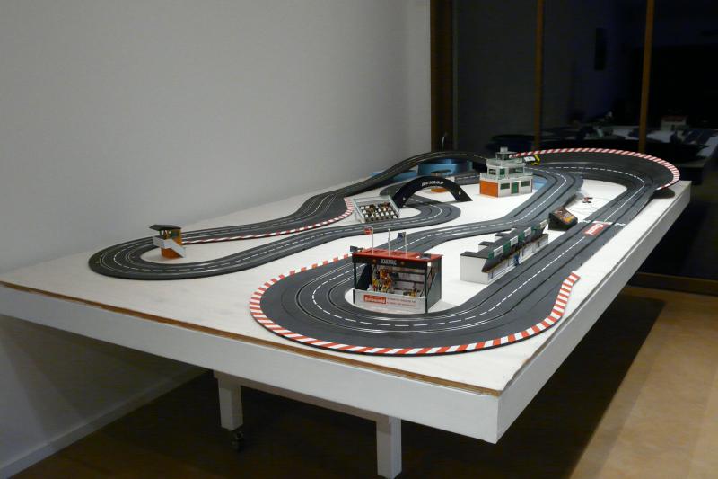

Oui, bon... On va dire que ce n'est pas le nom définitif de la piste mais j'aime bien avoir un nom de travail!
Alors voilà; 6 ans et demi après avoir démonté le Kenavoring, j'ai enfin la place de remonter une piste en dur. Des travaux dans la maison et ce sont 50 m2 en plus. Pas encore une slot house; la pièce servira de salle de jeux : petit salon, 4 couchages, circuit, fléchettes... pas mal de possibilités.
La bonne nouvelle, c'est que 5 ans de pratique en club m'ont débarrassé du fantasme de la piste super grande et digitale. J'ai eu tout ce qu'il fallait en club.
Non, ce que je veux à domlcile, c'est une belle piste; presque un objet de déco, agréable à piloter pour les novices comme pour moi, une belle surface sans que ça vampirise toute la place.
Voici donc la base de travail :
3,50m x 2m
J'ai choisi 2 mètres de largeur pour que toutes les zones du plateau soient accessibles pour le ramassage des voitures. La longueur correspond à la place que je pouvais accorder.

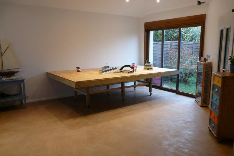

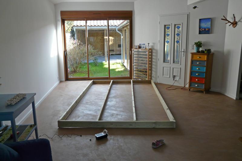

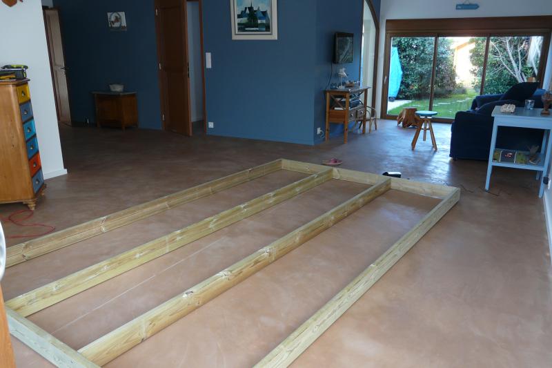

Bon alors ça, c'était il y a 5 semaines... La table a été montée en 2 jours (sans les finitions).
Voici l'évolution :
Juste quelques planches à découper, des pieds à visser et des tasseaux pour renforcer le tout. Et le plus important : les roulettes (avec freins) qui permettent de ranger le circuit contre le mur ou de le mettre en position centrale dans la pièce pour des petites parties bien conviviales! Il se déplace aussi facilement qu'un caddie.
Notez que j'ai ressorti des vestiges des cartons stockés dans le garage depuis presque 7 ans. Ils n'ont pas trop souffert, juste un peu de poussière... pas comme les rails scalextric qui ont complètement rouillé! Irrécupérables.

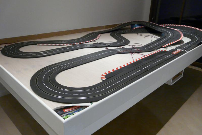

Un peu de peinture et sortie des rails Carrera qui, eux, ont parfaitement supporté le séjour dans le garage. Ils servaient pour les kermesses, il est temps de leur donner la place qu'ils méritent; cela permettra de voir quelques 1/24 sur la piste à l'occasion...

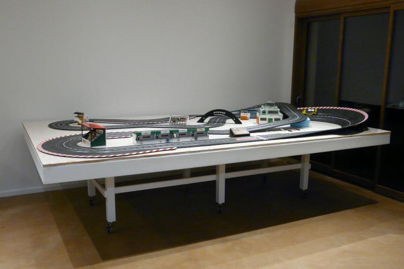

Mise en place d'une plinthe tout autour du plateau pour empêcher les vols planés... J'ai du aller à Leroy Merlin Nantes pour trouver la dimension désirée : 14 cm en médium.

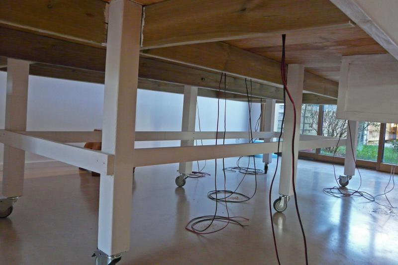

J'ai aussi greffé une boîte sous le plateau pour accueillir les alimentations. Les câblages pour ponter sont réalisés avec des attaches parisiennes selon une méthode décrite il y a quelques années par Cousinhub je crois. 9 pontages pour 15 mètres, ça devrait aller.

Il y en a qui aiment les dessous par ici? Des fois que Foulag' ait contaminé tout le monde en mon absence...
A ce stade, il y a eu une interruption de 5 jours où il a fallu sortir la table dans le jardin (en démontant les portes fenêtres) pendant 4 jours afin de refaire le sol. Le béton ciré était foiré, c'est beaucoup mieux maintenant.

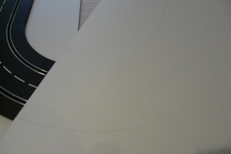

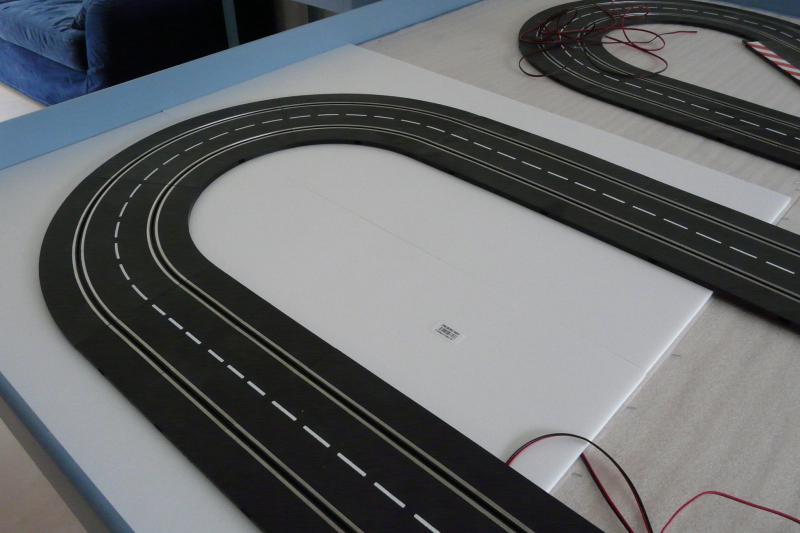

C'est un peu prématuré mais j'ai commencé à mettre en place du dépron de 9mm autour de la piste. La pose de l'herbe des rochers et autres décors viendra plus tard. Les plinthes ont été peintes en bleu sur les 2 faces : raccord avec la déco de la pièce et cela simulera le ciel sur les vues en perspective.
