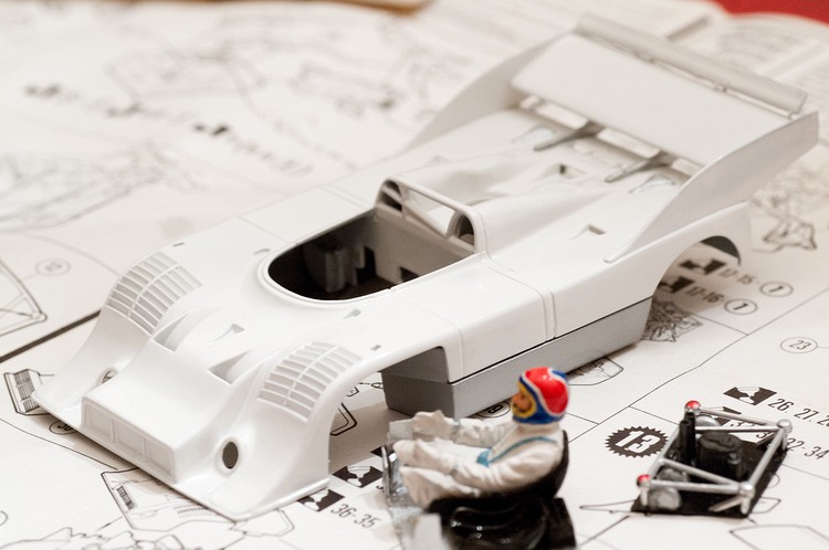

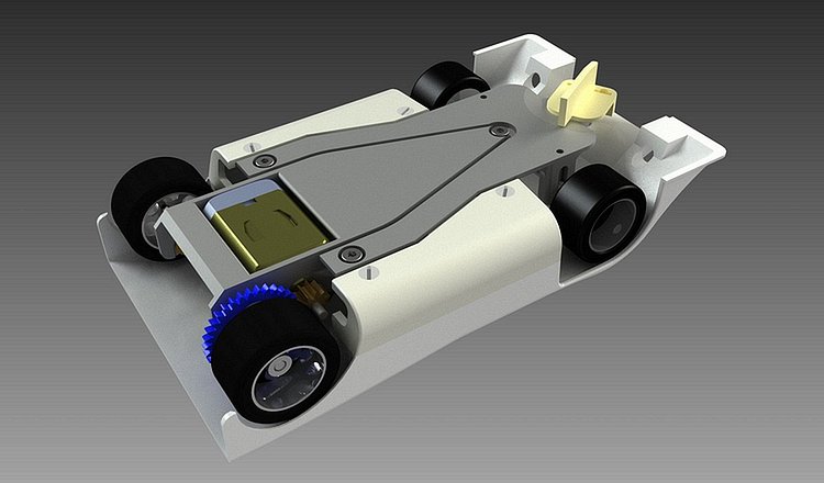

La première opération c'est la modélisation grossière de la caro Matchbox pour utiliser au mieux l'espace disponible :

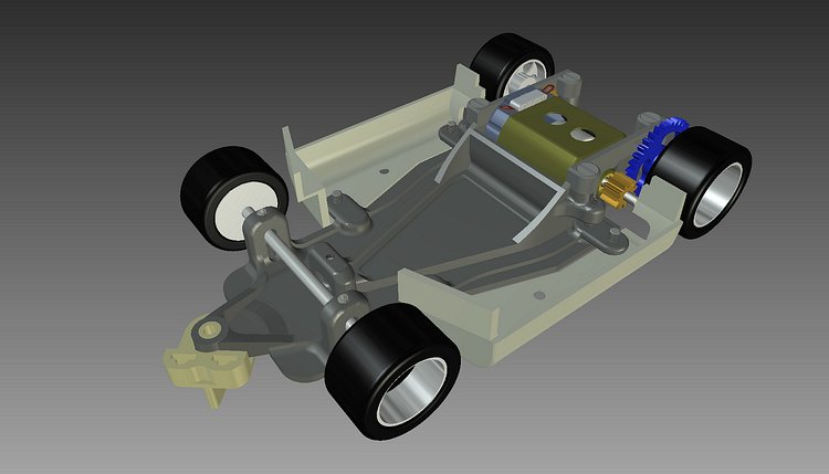

Après ça j'ai pu dessiner une proposition de châssis qui rentrait la dedans :
Vue de dessous on distingue le berceau mobile, le châssis et la caro qui seront tous mobiles et à peu près réglables.

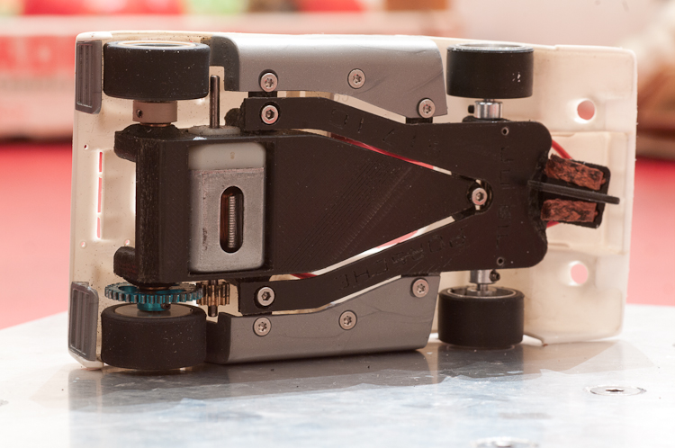

Voici la première version roulante de l'animal :
Il manque des cales pour élargir la voie avant, et les roues arrières ne sont pas définitives. Elle sont à peu près à l'échelle, mais pas conforme au règlement...
Ici on se rapproche de ce que je vais tenter de faire rouler. Roues arrière maison, insert récupéré sur les jantes du kit

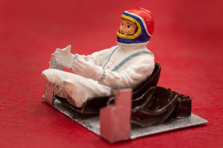

J'ai bouiné un George Folmer et une boucle arrière de berceau :
Mais là on voit tout de suite que la peinture c'est pas mon point fort carie , faudra faire avec ; et puis cette voiture est destinée à se faire pourrir toute l'année au club, alors j'aurais moins de regrets Mr Green .

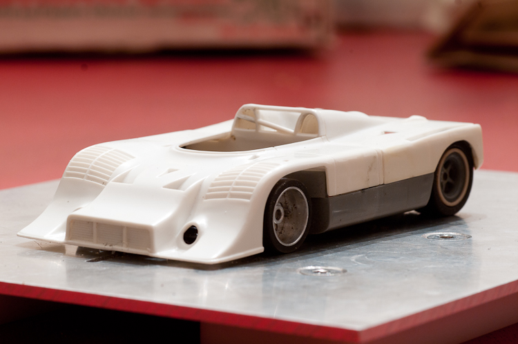

Hop, j'ai procédé à un peu de montage, je vais sortir la planche de décalcs.
En attendant la carrosserie est sortie de la "cabine" de peinture.
C'est pas grandiose, j'ai encore quelques ratages sur le blanc mais faudra faire avec : pas le temps de tout reprendre pour dans 15j...
Pis les passages de roues arrières sont foireux, mais à mastiquer ça chargerai trop pour rouler en meute...
