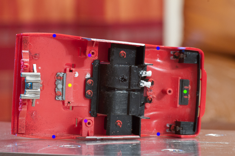

Pas grand chose sur la carrosserie a par du ponçage pour faire de la place :
- passages de roues (points bleus)
- au dessus du guide (point vert)
- autour des puits de vis arrière (point mauve)
- au dessus du moteur (point jaune)

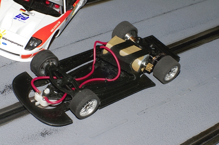

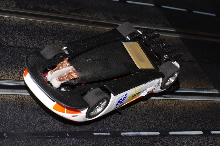

Comme il était hors de question que je roule sur un châssis stock j'ai modélisé/imprimé un truc simple. La première version n'as pas donné grand chose de bon mardi, mais avec une mécanique décente et quelques améliorations samedi c'était pas mal du tout :
Axe avant réglable en 3 points (point bas central et 2 butées haute sur les cotés
Pour simplifier j'ai tenté d'intégrer le berceau moteur au chassis, mais en faisant quelque chose de suffisamment souple pour qu'il soit suspendu.
Le débattement est bien entendu réglable :
- la vis CHC centrale traverse le berceau et est vissée dans la traverse supérieure. Elle règle la butée haute de la suspension.
- de part et d'autre 2 vis sans têtes dans le berceau vont en butée sur la traverse supérieure pour le réglage des butées basses.
Le moteur et le train arrière sont bloqués par un cadre vissé. C'est beaucoup plus facile de conserver une géométrie saine qu'avec un "clipsage", et en ajustant les 4 vis on maintient l'ensemble en ajustant le blocage des paliers et du moteur.

Pratiquer des découpes dans le châssis pour donner de la souplesse a l'ensemble est une très bonne idée et la façon dont tu as effectué ces découpes me parait judicieuse..ça me donne des idées pour certains de mes châssis qui sont aussi souple qu'un fer a repassé....et placer des vis de limitation de débattement et tout simplement génial.. du beau boulot..par contre ça ne risque pas de fragiliser le châssis ?

Nolan : ce n'est pas un chassis d'origine modifié, mais une création perso, ainsi les taraudages sont situés dans des bossages adaptés ainsi que les passages de vis.
Pour ma GT Ninco j'avais aussi bricolé un truc : c'est plus grand, donc plus de place pour faire quelque chose d'original qui ma foi fonctionne pas mal du tout :
Mais la c'est toute la poutre guide/moteur/train arrière qui est mobile. Ça tracte assez fort, et c'est pas mal du tout sur les bosses.
