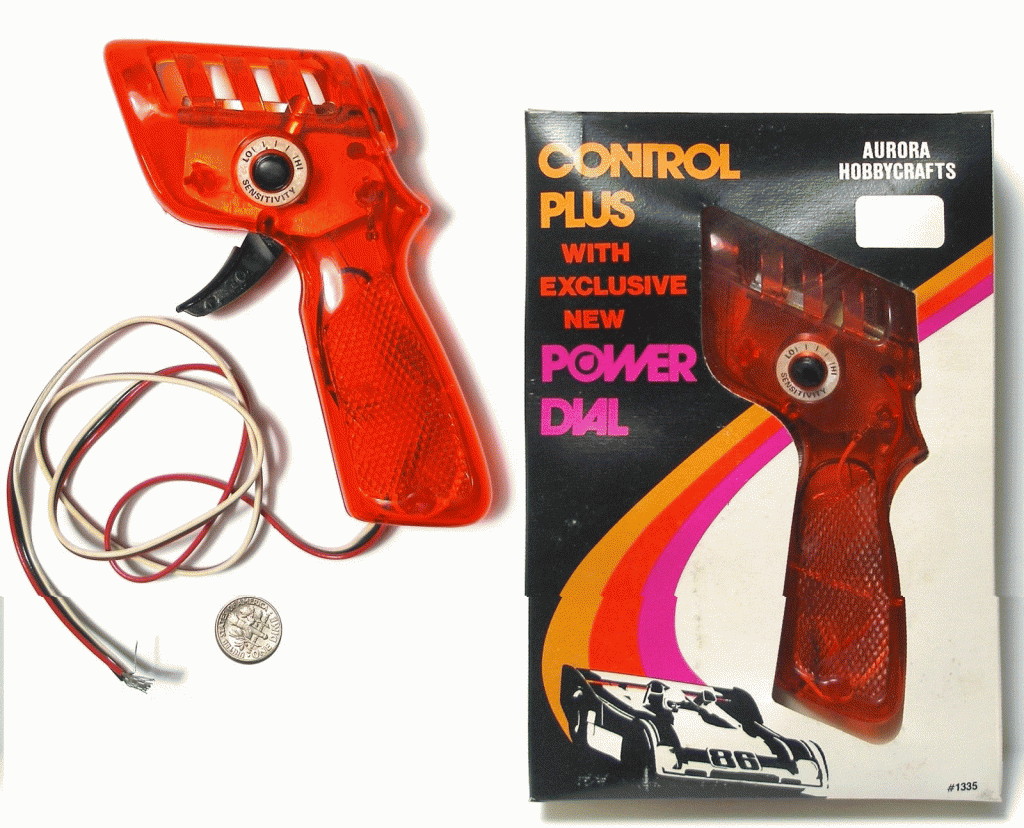

Je souhaiterai adapter une poignée 45 ohms (Aurora ou Parma) sur mon circuit Micro Scalextric.
Ma poignée actuelle Micro Scalextric possède un petit jack que je voudrais connecter à un nouvelle poignée. Ainsi je garderai mon alimentation de piste actuelle.
Mais pb : la poignée Micro Scalex n'a que 2 fils (un rouge et un bleu) alors que les poignées dont je parle ont visiblement 3 fils...
Existe il une solution à ce pb ?
Si oui, comment dois je procéder ?

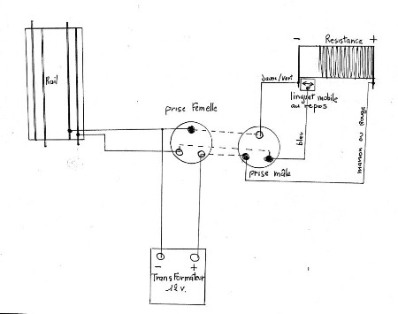

Voici le schéma d'un câblage trois fils. Ça sert à avoir du frein.
Relativement facile à transposer à n'importe quel type de poignée.

La question est: y a t il besoin de poignée avec frein sur le micro scalex.
Sur les toutes petites voitures à aimant, le frein par l'aimant est déjà très fort.
Si en plus on rajoute du frein moteur, la voiture s'arrête sur place et c'est inconduisible
ou du moins très désagréable.
Dans ce cas, sur la nouvelle poignée, il faut repérer le fil du frein et ne pas le brancher.

J'ai choisi la poignée Aurora 45 ohms voir photo.
les deux fils restants sont blanc (power) et noir (common) que je dois connecter à mes deux fils de l'ancienne poignée Micro Scalex (pour garder mon jack de de connection sur le transfo actuel de 19volts), qui sont bleu et rouge !!
La question est simple : lequel sur lequel, sachant que je n'ai que 2 options... blanc sur bleu ou blanc sur rouge...
Merci de votre aide.

PostPosted: Thu 26 Jan 2017, 02:43 pm    Post subject: Adapter une poignée sur un circuit Micro Ssalextric Reply with quote
Je pense qu'il faut bien observer chaque poignée.
Il doit y avoir sur chaque poignée, un fil qui arrive au linguet et un qui dit arriver au maxi de la résistance.
Il suffit de repérer les couleurs et de les faire coincider.
