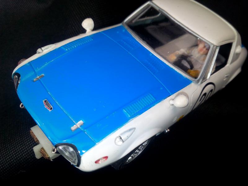

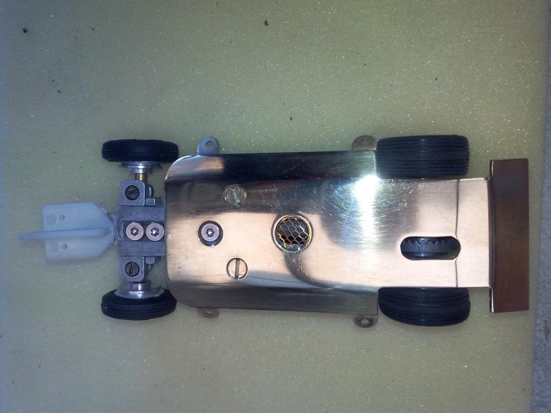

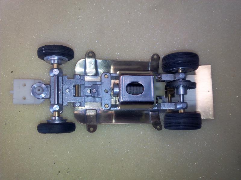

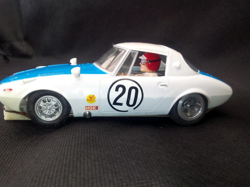

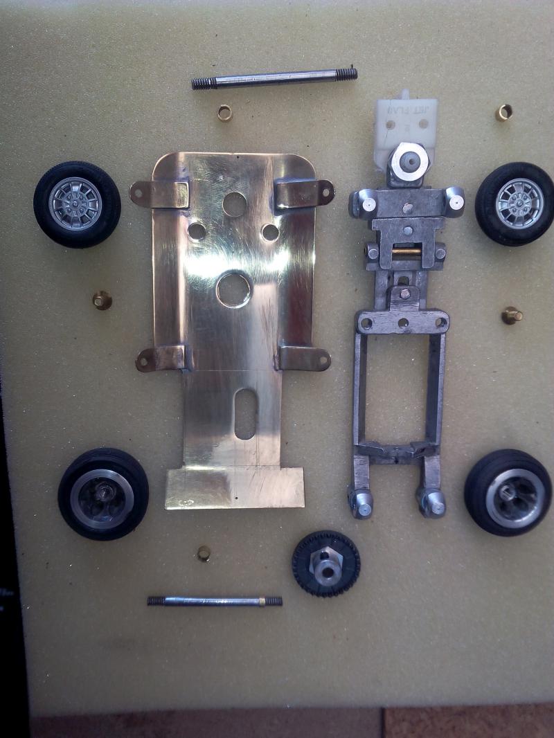

Je viens de réaliser mon premier Scratch sur base (Dynamic) d'inspiration ''REGIS 444''
Spécial Thank à DON SIEGEL pour son aide dans ce projet et qui m'a permis d'avoir aussi un pilote dans cette auto !!!!
La base une TOYOTA S800 au 1/24
Quelques photos ???
Toutes les pièces
Quelques modifications de dernière minute - la fixation de la carrosserie est faite avec deux vis latéraux et une vis arrière
Voila pour une première fois.. la prochaine est une TOYOTA GT2000 avec un chassis perso (en ligne) car j'utilise des vielles pièces des années 1970, reste toujours le problèmes des jantes qui ne sont jamais au bon diamètre par rapport à celle de la maquette ...

Il n'est pas trop violent le 26d pour une si petite auto ?

Effectivement le mabuchi 26d est surement très puissant pour une si petite auto, mais le sous chassis en laiton est un peu lourd ...
Don m'avait fait la même remarque à juste titre !!!!!
Cette auto n'est pas destinée à la compétition, je vais juste faire quelques essais sur la piste scalex de Dider pour voir son comportement !
Bientot 40 ans que je n'ai pas conduit un slot , j'espère que c'est comme le vélo !
