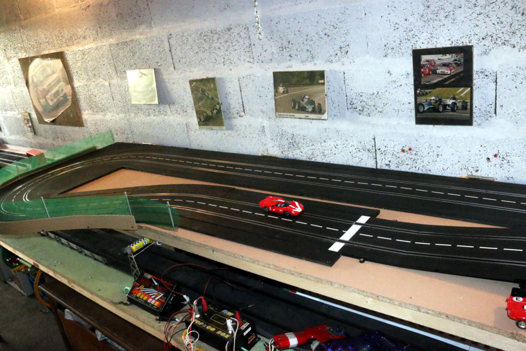

Voilà les 3 sections montées.
La voie intérieure fonctionne, l'extérieure il y a des problèmes de raccordement des plateaux.
Par contre je trouve faiblard, au voltmetre j'ai 22V mais ça n'avance pas.....

MessagePosté le: Ven 28 Juil 2017, 06:01 pm    Sujet du message: 5 bouts de bois Répondre en citant
Peut-être un manque d'ampèrage ?
Tu utilises quoi , comme alim ?

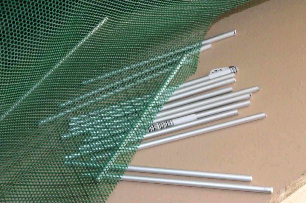

Perso, pour mon dernier circuit, j'ai découpé des tiges d'alu qui sont emboîtées dans des trous autour de la piste et j'ai fixé de la moustiquaire en plastique vert dessus.
Belle bête. Pour la puissance, vu la longueur du tracé, est-ce qu'il y a des pontages et, en tous cas, c'est sûr qu'une alim de labo serait plus performante.

Cool l'idée du grillage.
