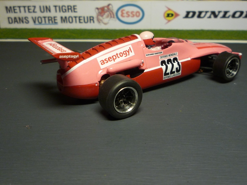

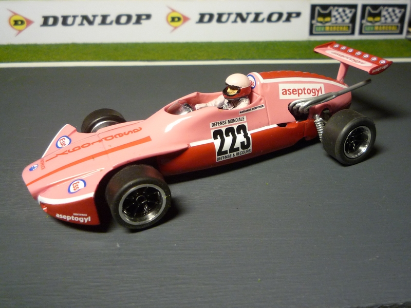

Ma première monoplace mérite bien l'ouverture d'un nouveau fil, nan ?
Même si quelque chose me dit que ça ne sera pas la dernière, on commence avec l'Alpine A364 sauce Aseptogyl entamée il y a bien 6 mois et fraîchement terminée
Avant d'envoyer les photos, si l'ami Grosbig veut bien me donner les références des pneus qui chaussent la sienne, ça m'intéresse Okay
Pour ma part, j'ai utilisé les gommes prévus par Chris à l'arrière (ils ont subi un sérieux traitement à l'huile de paraffine pour gagner en adhérence) et des pneus Slot.It pt19 à l'avant.
Ces derniers nécessitent le choix de tresses ultra-fines pour les amener à affleurer la piste et la diminution de la largeur des jantes d'environ 1mm (bô papa a un joli tour et il sait s'en servir : ça aide clown2 )
Les photos :

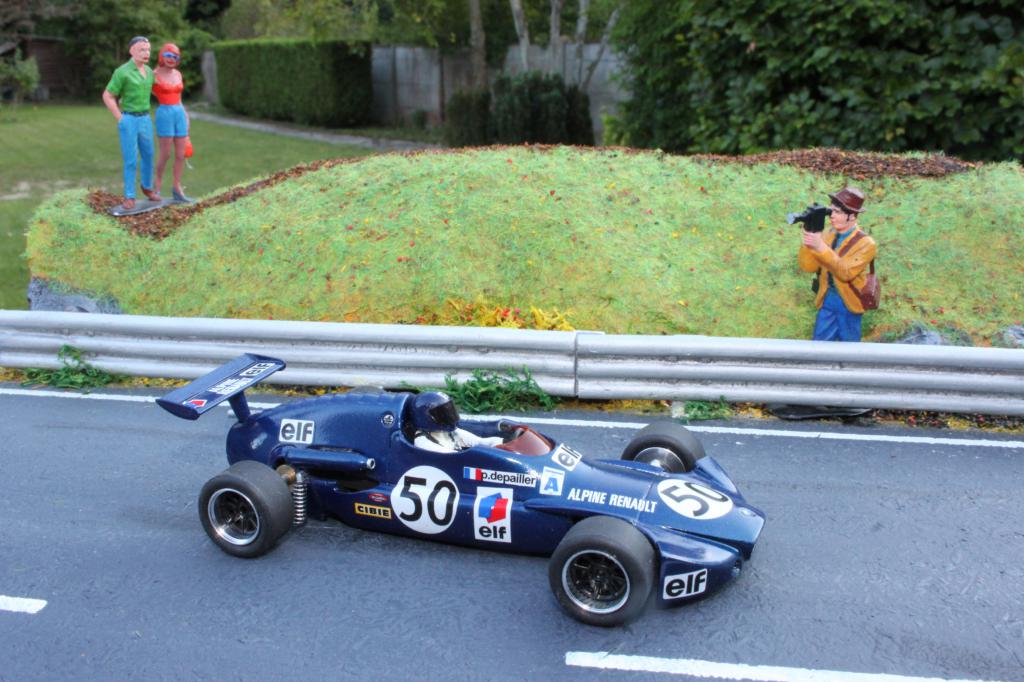

Tiens, comme c'est vrai que l'on en voit que très rarement, je mets une photo de la mienne
Tu me donnes l'idée de retailler mes pneus avant...

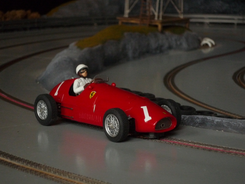

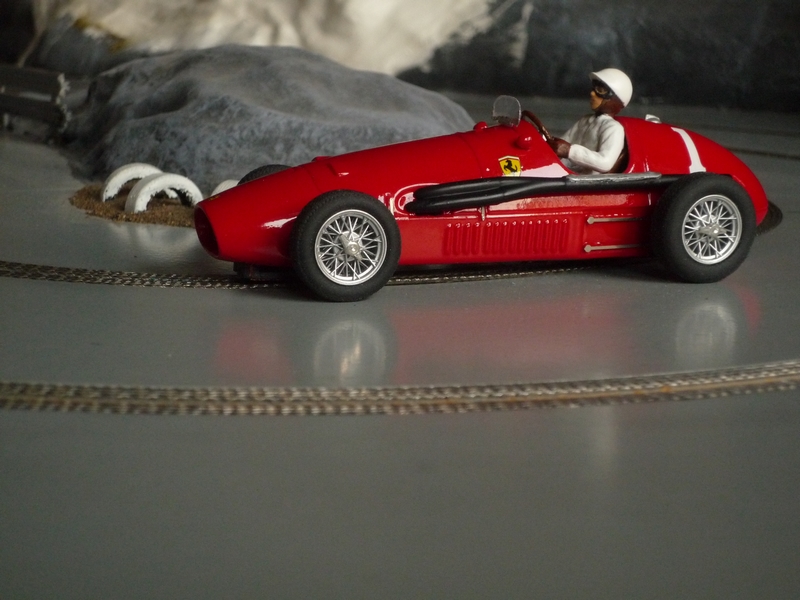

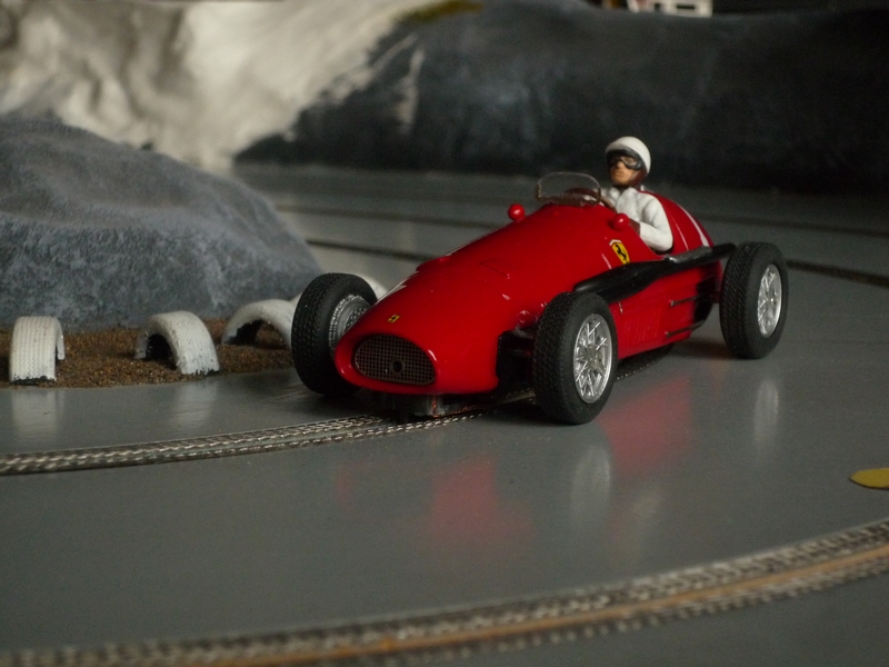

Sinon, surprise entre chien et loup en cette fin d'après-midi, une Ferrari F500 qui sort tout juste de l'atelier :
Si la livrée ne pose aucun problème, l'assemblage du kit n'est pas le plus simple de la gamme PSK si on veut obtenir une auto présentable ET qui roule. Et une fois en piste, il vaut mieux être prudent vue la délicatesse de certaines pièces particulièrement exposée carie
A noter que l'Italian Red Tamiya appliqué sans apprêt sur les rétroviseurs matche bien avec la peinture PSK Okay
