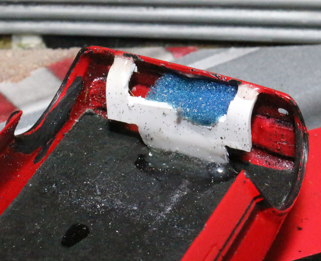

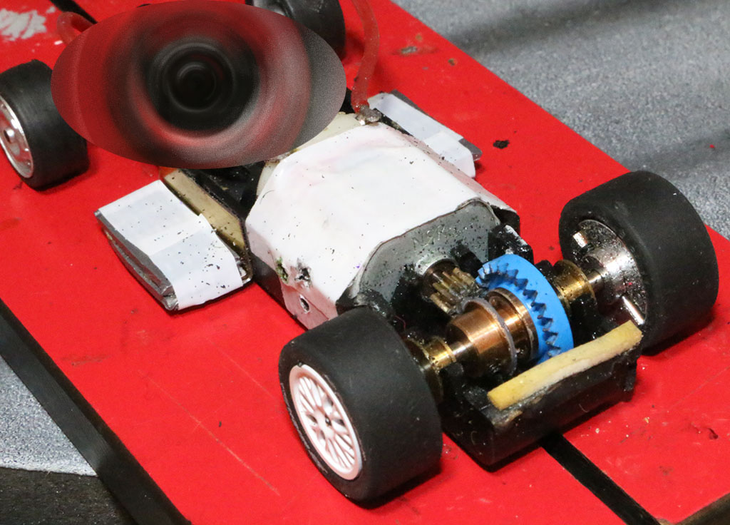

Le plus gros boulot, cette année a été l’adaptation du châssis Slot Classic. Il a fallu créer des supports. L’utilisation de la carte plastique est une excellente idée. C’est facile à découper, à cintrer (il suffit de chauffer au sèche-cheveux), à percer, à coller… C’est facile à trouver et ce n’est pas cher.
Ci-dessous, la pièce servant à emboîter la partie ar du châssis, sur la Golf.
J’ai aussi utilisé des pièces de métal blanc découpées dans des couvercles de boite de conserve. Support de châssis (Rover) et support de lest pour mes trois voitures.

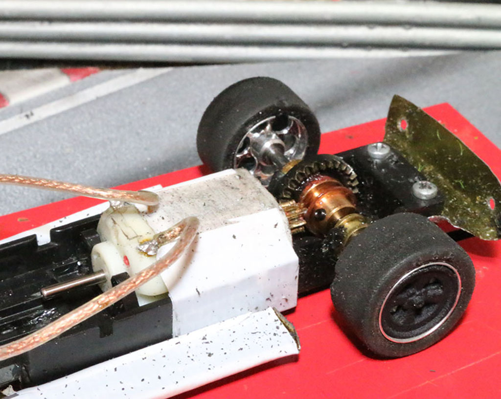

Le moteur est imposé. Cela évite de se prendre la tête à chercher un moteur réunissant plein de critères. Puissance, souplesse d’utilisation, frein, adaptation… etc.
Il est très utile de fixer le moteur sur le châssis. Le moteur ne doit pas bouger lorsqu’il est en place. Cela peut occasionner des sautillements du train arrière et entraîner une usure prématurée de la transmission. Collage à la néoprène (pour démontage ultérieur), ou fixation avec de l’adhésif armé. Pas de scotch isolant qui, avec la chaleur dégagée par le moteur, va se détendre et se décoller. Si je suis partisan de masquer la fenêtre intérieure, je ne suis pas convaincu que le masquage de la fenêtre côté piste soit plus bénéfique que nuisible.
Il est utile de poser une toute petite goutte d’huile aux extrémités de l’arbre moteur pour sa lubrification. Attention au surplus qui risque d’aller encrasser le collecteur. Enfin, soignez les soudures des fils d’alimentation.

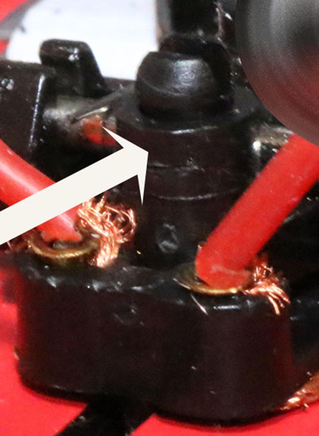

Guide : Il faut le choisir principalement en fonction des pistes utilisées pendant l’épreuve. Le guide Ninco «normal» est le meilleur compromis. Les guides «racing» sont souvent inutilisables sur les circuits Scalextric «classic» et parfois, ils coincent sur la piste Ninco qui a l’inconvénient de voir le slot se rétrécir au niveau de la jonction des rails. Le guide à ressort Ninco est bien aussi… mais sans le ressort. Si vous utilisez ce guide il faut penser, le plus souvent, à mettre une bride entre le puits de guide et le sommet de l’axe. Le but est de maintenir le guide en hauteur. Je récupère le haut des puits de guide sur les parties de châssis non utilisées.
Guide égal tresses. Il faut les choisir suffisamment souples et fines. Elles doivent bien prendre le courant sur toutes les marques de circuit. La plus problématique est la piste Carrera. Les contacts sont très écartés. Jusqu’à présent les meilleures tresses étaient les Ninco standard. C’est encore elles que j’utilise le plus. Avec le nombre croissant de circuit de la marque allemande ou de pistes en bois sur le TDF, il devient utile d’avoir des tresses plus longues. Pré-découpées, ça n’existe pas. Il faut de la tresse au mètre. J’en ai une très bonne à la maison, mais je ne sais plus si c’est la NSR ou la Slot-It ??? Après pose, Il faut la couper un peu plus longue que la lame du guide et, ensuite, la tasser vers l’avant pour quelle gagne en largeur.

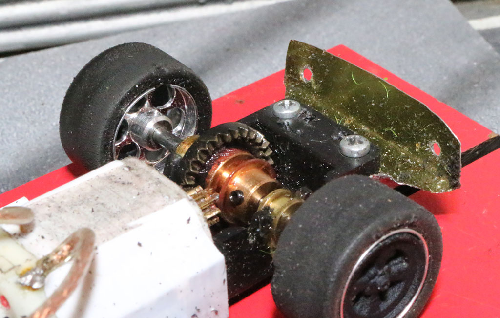

Transmission (pignon/couronne) : Je préfère la marque Slot-It et, en particulier les couronnes avec insert en bronze que je trouve bien plus fiable. En cas de manque de graissage, les inserts alu partent vite en poussière. Faire attention à la compatibilité pignon/couronne. Cela doit tourner librement. Le moindre point dur ou résistance mettra à mal la fiabilité de l’ensemble et réduira les performances. Ne pas oublier de graisser. J’utilisais de la graisse Parma et, depuis peu vu le prix de la graisse «slot», de la graisse rose à roulement de marque Dégryp-Oil. Un pot que je traîne depuis mes années sport auto. Pour le moment, je n’ai pas eu de soucis avec cette graisse. Elle n’attaque pas le plastique.

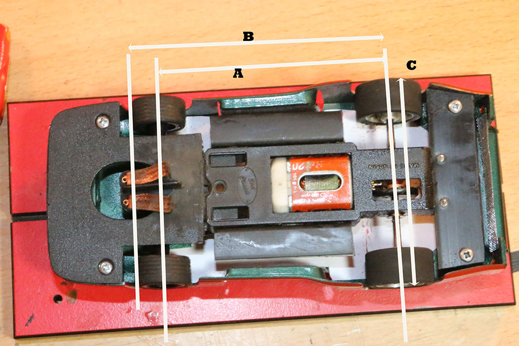

Le rapport de la transmission doit tenir compte des circuits rencontrés. Plus les lignes droites sont longues et nombreuses plus il est utile de «tirer long». Le rapport de transmission a surtout une incidence sur le pilotage, les sensations de conduite. Un rapport « long » donne des accélérations plus progressives et un frein moins violent. Perso, j’adore un moteur qui freine fort mais ce n’est pas toujours adapté. Par exemple, sur un circuit plutôt sinueux, une voiture SCX, dont les moteurs ont beaucoup de frein, va plus vite sur un tour quand je débranche le fil rouge du frein sur ma poignée. J’ai fait le choix, cette année, d’une transmission plus longue, sur la Golf, pour avoir une voiture plus «maîtrisable».
Préparation du châssis
Je récapitule.
Régler l’empattement pour que les roues tombent en face des passages de roues.

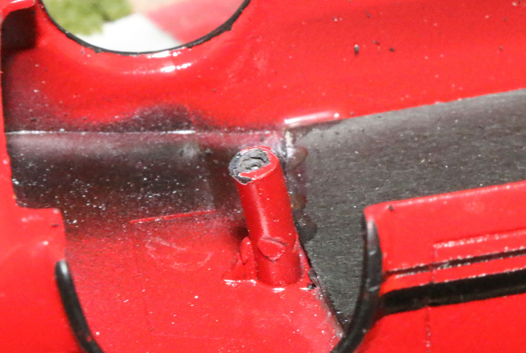

Etudier et mettre en place le système de fixation. Sur la Golf pour utiliser le puits de vis existant, je l’ai chauffé au sèche-cheveux puis tordu jusqu’à ce qu’il tombe en face de la vis du châssis. Je pourrai faire la manœuvre inverse pour remettre l’auto d’origine. Mais, en fait, je crois que je vais la laisser comme ça…
Une fois l’adaptation faite à la carrosserie.
On installe le moteur (collé ou maintenu fermement avec de l’adhésif), les axes et le guide.
Plus la caisse sera basse plus le centre de gravité sera bas, moins l’auto aura tendance à basculer en virage.
Il faut jouer sur la hauteur des puits de vis, des fixations. Il est possible aussi de gagner quelques millimètres en monter des pneus à taille basse.

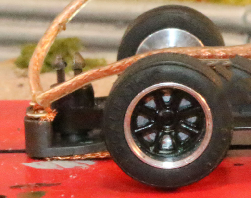

On ajuste le train avant de façon à ce que le guide, au ras du châssis, s’enfonce bien dans la rainure sur la totalité de la hauteur de la lame du guide. Dans cette position, les roues avant doivent, au plus, effleurer la piste.
Toutes les pistes n’étant pas parfaitement planes, le train avant doit pouvoir absorber les irrégularités de la piste sans soulever le guide. Un débattement vertical est nécessaire. A vous de le régler tout ça avec des cales, de la mousse…
Sachant que les roues ne doivent pas être trop au-dessus de la piste pour pouvoir servir de point d’appui en virage.

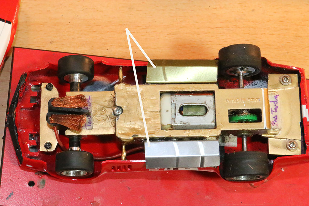

2 secondes de bonif' à celui qui trouve les mêmes idées (2 idées, une est visible sur les photos) que moi et me donne le moyen de les mettre en oeuvre
Si personne ne trouve, je vous donnerai la solution ... plus tard

Personne pour tenter sa chance au jeu du préparateur?

Coller les paliers est une préparation connue et relativement courante. Ça apporte de la fiabilité mais pas de performance.
Non, là, j'attends quelque chose qui fait vraiment une différence en terme de comportement et de performance de l'auto. Deux vraies idées que l'on ne trouve sur aucune des autres voitures engagées. Une seule de mes autos bénéficie des deux idées réunies. Les autres n'ont qu'une seule des deux idées.

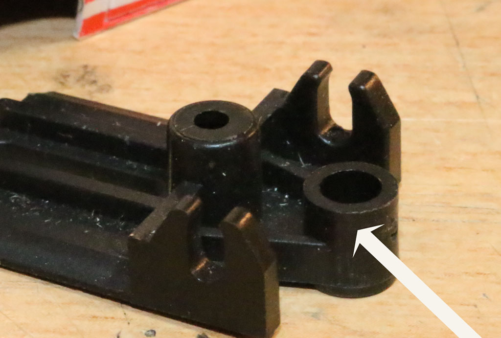

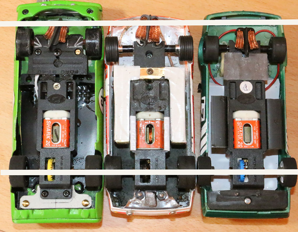

Allez, je vous aide. C'est destiné à résoudre deux défauts du châssis Slot Classic. Trouvez les défauts, il sera plus simple de trouver les parades...

C est ce que je voulais faire en utilisant le puit de guide de mes châssis rapportés .... avancer le guide
mais comme je me demandais si conforme au réglement et pas posé la question , pas fait RollingEyes
Posts: 9,782
Point(s): 9,148
PostPosted: Wed 15 Nov 2017, 02:40 pm    Post subject: Manuel du préparateur TDF Reply with quote

Une idée trouvée pour Delaney. Si tu trouves l'autre, à toi la bonif. Sinon, ce sera pour personne puisque tu en as donné une et qu'il faut trouver 2/2
Il s'agit effectivement d'avancer le puits de guide pour augmenter la valeur d'empattement. Pour ma part, visible sur la première photo, j'ai greffé un deuxième puits de guide en avant du premier. J'espère juste que la greffe soit assez solide. Mais, en cas de casse, il suffira de se rabattre sur le puits de guide d'origine.
