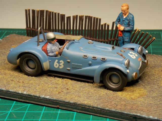

bon , voilà la petite Allard , anachronisme à roulettes , que certains d'entre vous auront peut être vu à Lèguevin .
c'est un kit G.Turner tres bien fait car incluant intelligemment les ailes avant , d'ou une grande solidité de l'ensemble . Une grosse sortie de piste le prouvera d'ailleurs , plus de peur que de mal .

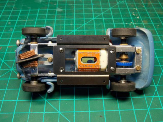

Le chassis est un clubman MrrC modifié pour accepter un guide Ninco Prorace
tout le reste est monté selon le règlement du GpL , pinion , couronne , diamêtre des roues et pneus
Poids et hauteur minimale entre chassis et piste sont aussi dans les clous .
Decalques Pattos , un peu d'imagination pour la déco et basta .
On ne peut que louer ces kits résine anglais , faciles à faire et très bien pensés , sachant qu'à l'origine , l'auto est livrée avec son chassis dédié , en résine .

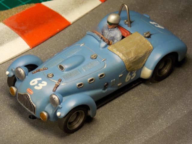

PostPosted: Mon 29 Jan 2018, 08:07 pm    Post subject: GpL 2018 Allard Reply with quote
merci les amis .
Peinture ?
dégraissage , aprêt Motip blanc mat puis peinture Motip d'un bleu ...indéfini . Séchage une bonne semaine , décalques , vernis . point barre .
les détails sont fait au pinceau avec de la peinture Citadelle puis revernis .
