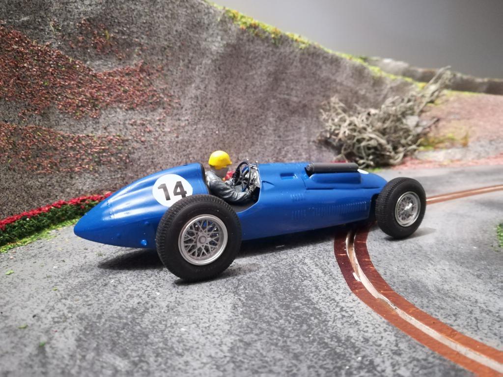

en cours de finition , premier essai pour voir comment vont les pneus

SMER 1/24 ême ?

Roues et pneus de la maquette ?

J'ai une Heller au 1/24, mais je n'ai pas les roues qui conviennent : comme michael delaney, si Hot Rod peut nous éclairer sur celles qu'il a utilisées, je suis intéressé Okay

ah ben là les gars je vous recommande de trouver du rayon photodécoupé chez Profil 24 et puis de contacter Brifou .
Vous aurez au final ce que vous voulez et croyez moi , ça rend magnifiquement . ( que cela soit pour du 32 ou du 24 )

oui c'est une Smer, pour les roues j'avais des pneus d'une maquette qu'il me restait, mais impossible de se souvenir laquelle … because sur la Smer les pneus sont à peindre !!
pour les jantes arrières , le diamètre du pneu est énorme j'ai utilisé des jantes avant slot en 21X8 mais en axe 3 mm … mais c'est pas le moins simple !!!! …. Trouver une couronne inline en 3 mm ….. la c'est un jeu .. qui en a fait ? sourire j'attends les réponses !
les incerts arrières viennent de vielles jantes de 250 gto Carrera
Pour l'avant plus simple , le pneu va très bien sur unr jantes NSR prévue pour les mousses en 2,38
l'incert est une jante ninco classic

et à noter que sur mon 4 voies carrera , je n'ai aucun problème de grip .. je dirai que même il y a trop de grip , sans aucun traitement
Il y en a encore chez Slot Racing Werk, en 34 ou 36 dents, ici sur ce lien :
http://www.slotracing-werk.de/getriebe/kronzahnraeder/
Et si tu mets une couronne comme ça, je te conseille de prendre aussi un pignon correspondant, à mon avis un 10 devrait être bon, ici sur ce lien :
http://www.slotracing-werk.de/getriebe/motorritzel/
Voilà Okay

Bien je ne connaissais pas , je suis 9x27 et la couronne est une Scalex inline en 3mm

En effet, maintenant que tu en parle, il y a aussi du Scalex en axe de 3mm. Okay
Il y a des années d'ici, j'avais trouvé des belles petites roues Scalextric comme ça aussi pour axe de 3mm. Voilà que je m'en souviens maintenant Very Happy
