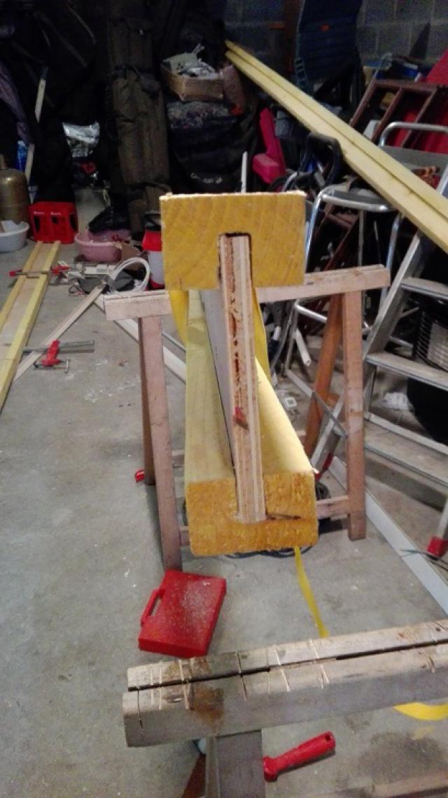

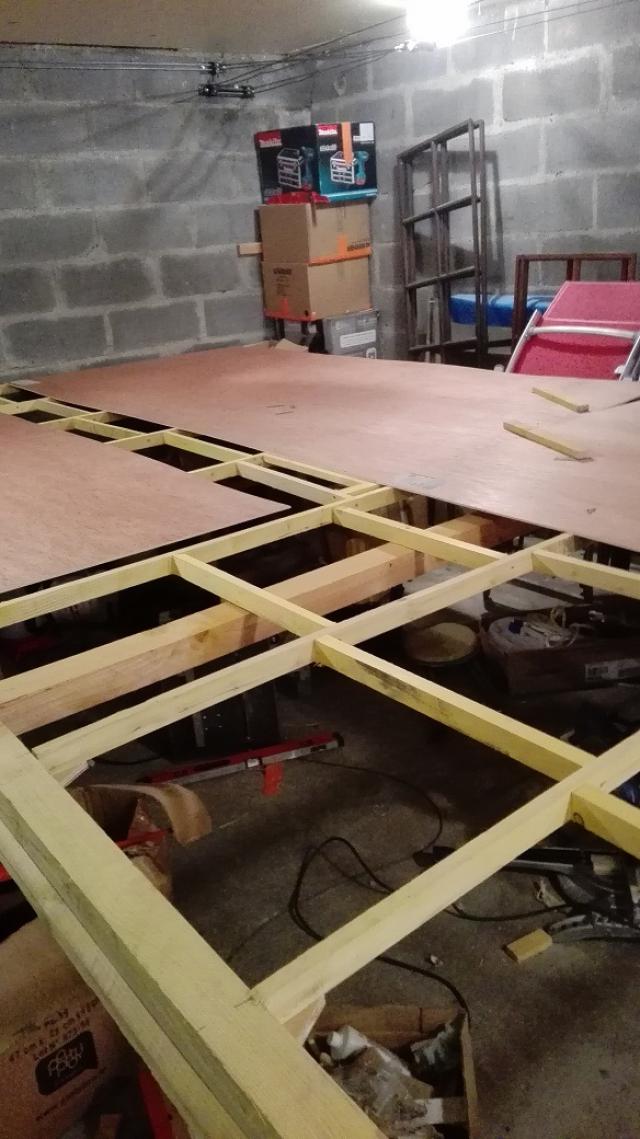

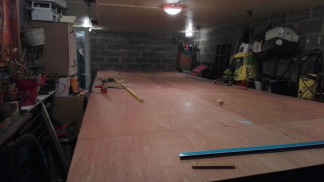

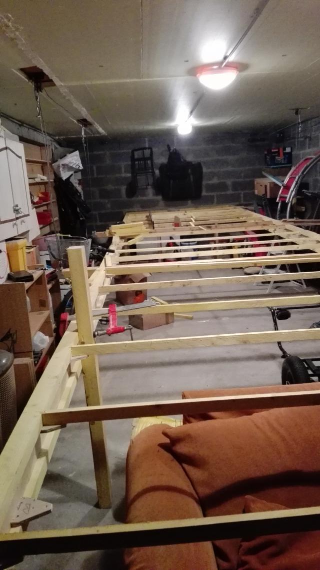

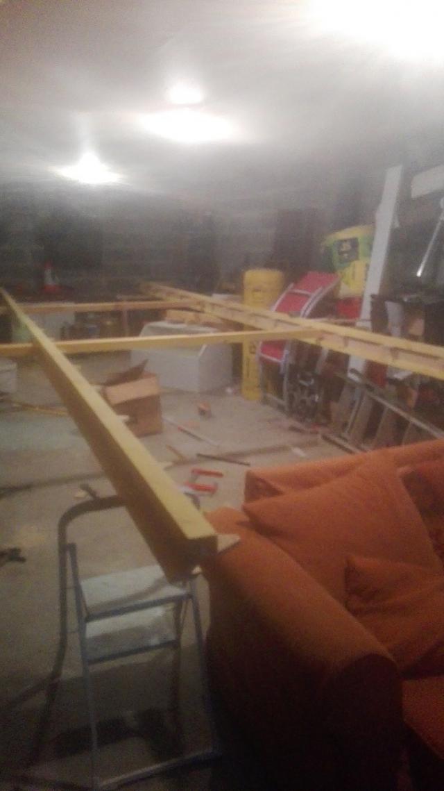

bonjour a tous
me voici repartie pour un nouveau projet suite a mon déménagent

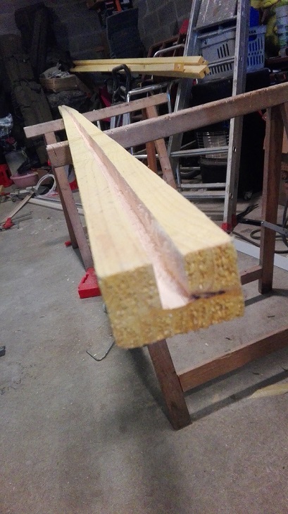

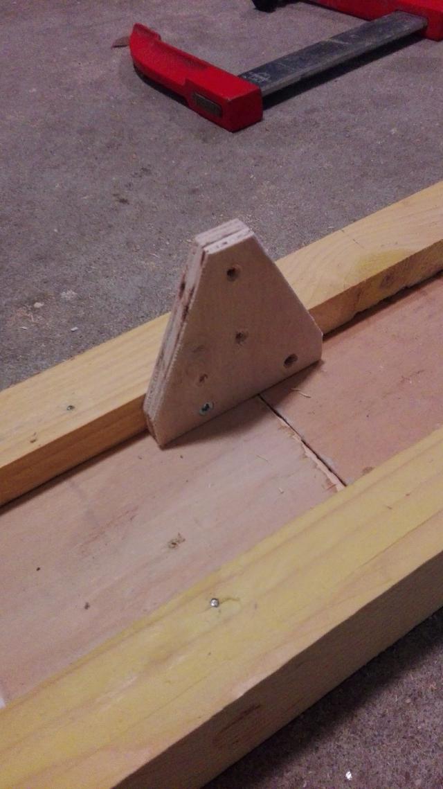

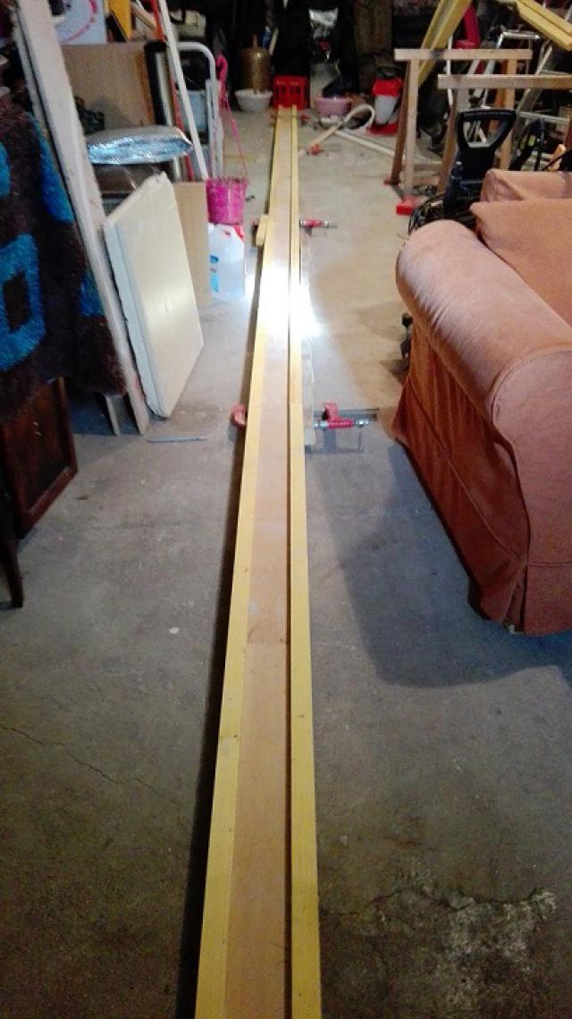

construction d un plateau suspendue au sous sol 8 m x 2.70 m
fabrication de deux poutre en I LONG 8 M
mise en place de deux chevrons
fixation support liteaux et des liteaux
mise en place des poulie et test de levage
pose des plaques de contreplaqué 5 mm

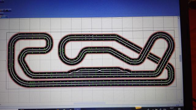

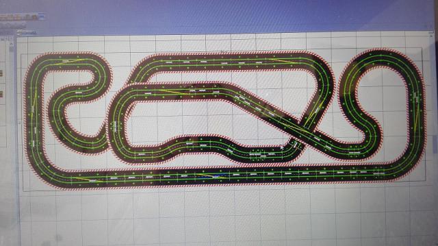

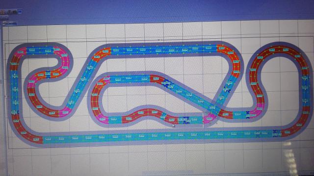

voila maintenant je compte sur vous pour me donner des idées de tracé
moi j ai fait cela

MessagePosté le: Mer 28 Mar 2018, 08:07 am    Sujet du message: nouveau projet suite demenegement Répondre en citant
Fais des essais de montée et de descente de ton plateau chargé au même poids approximatif qu'à l'état fini, pour valider la chose au niveau du système de montée, de la rigidité du plateau et des capacités de la charpente. Il y a eu pas mal de cas où le projet chutait là dessus et il vaut mieux s'apercevoir des soucis avant d'attaquer franchement.. Okay

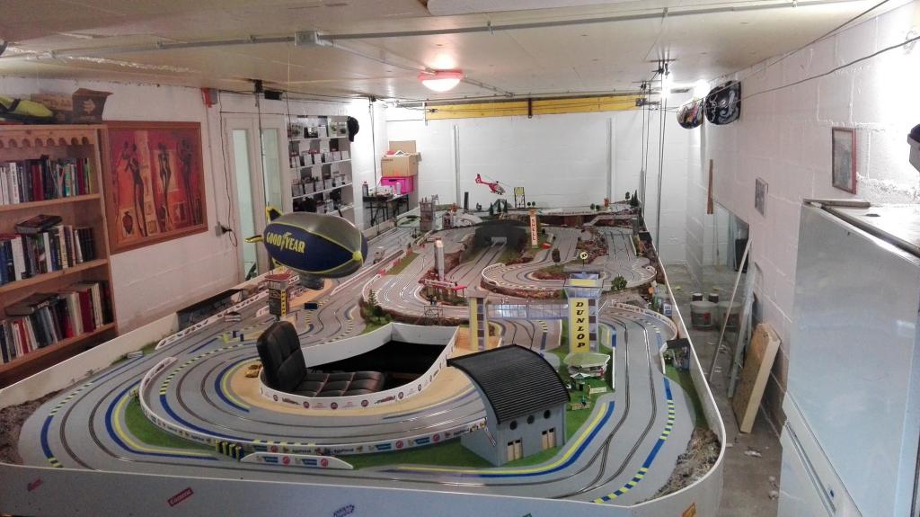

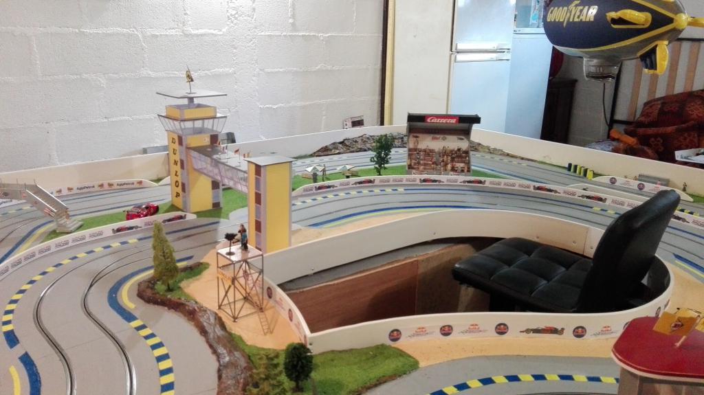

bonjour a tous

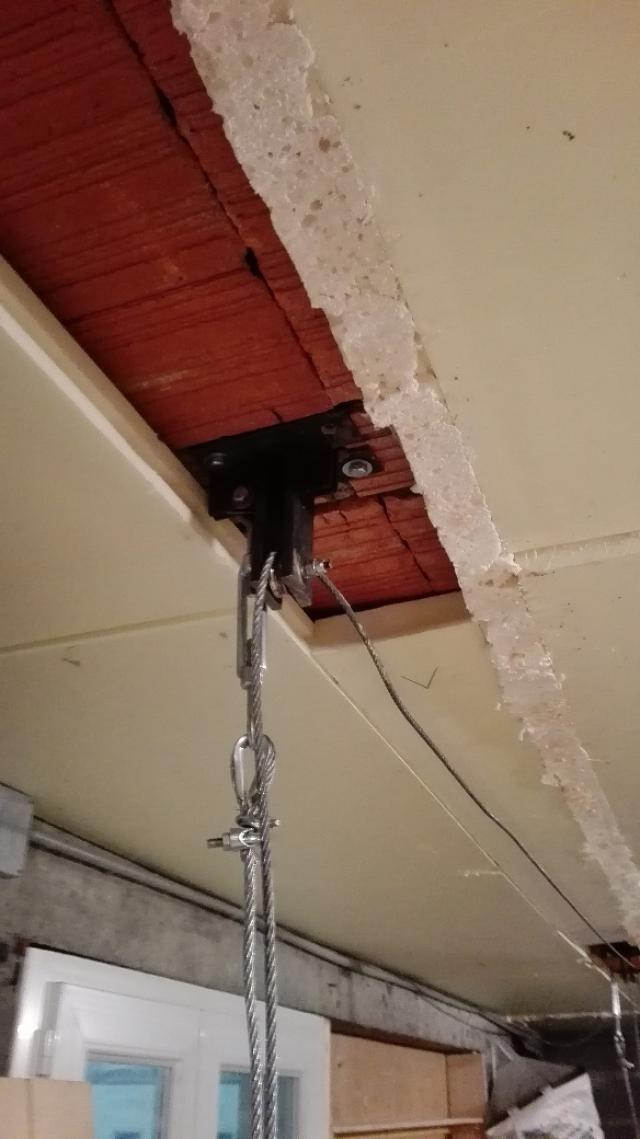

après quelque modif de fixation pour mon système de levage

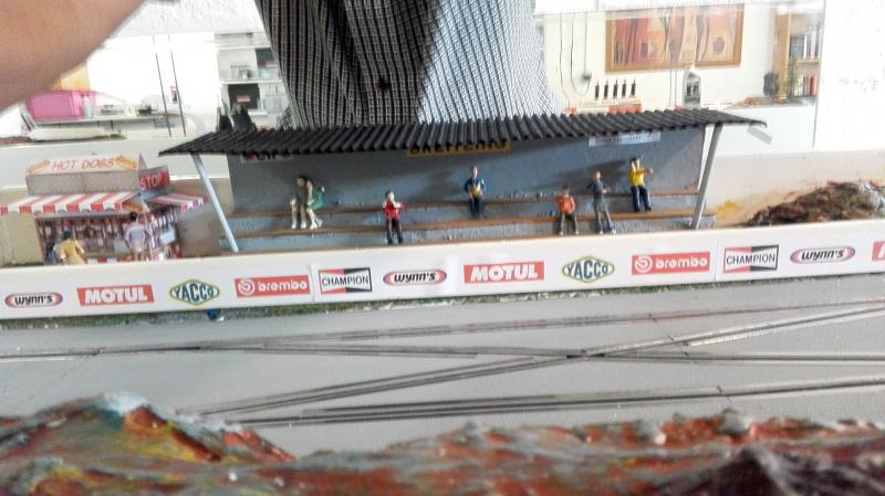

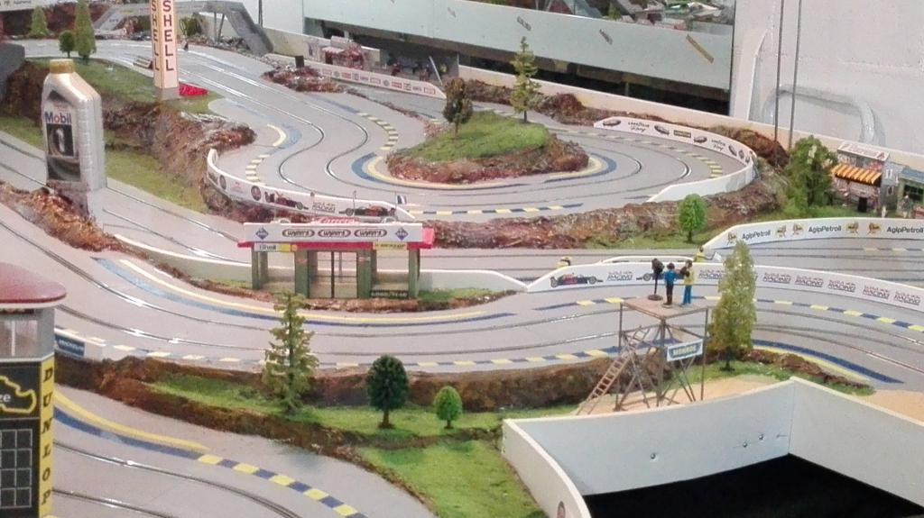

voici les travaux de ma piste en images
fabrication bordure et relief
mise en peinture
peinture piste
peinture vibreurs
voila reste quelque bâtiments et de la deco

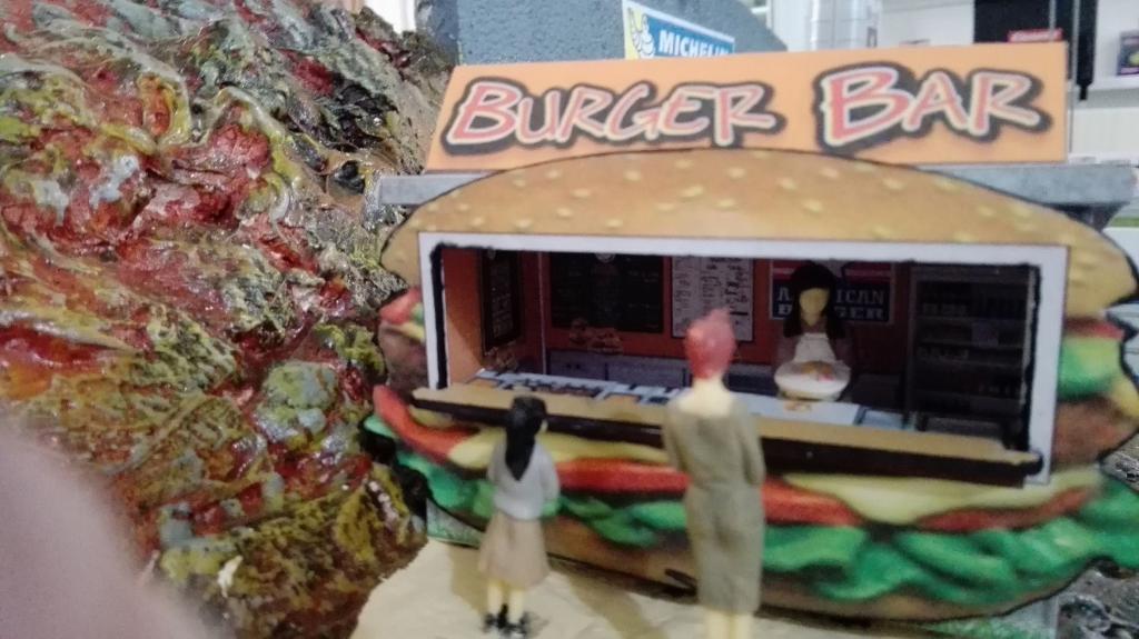

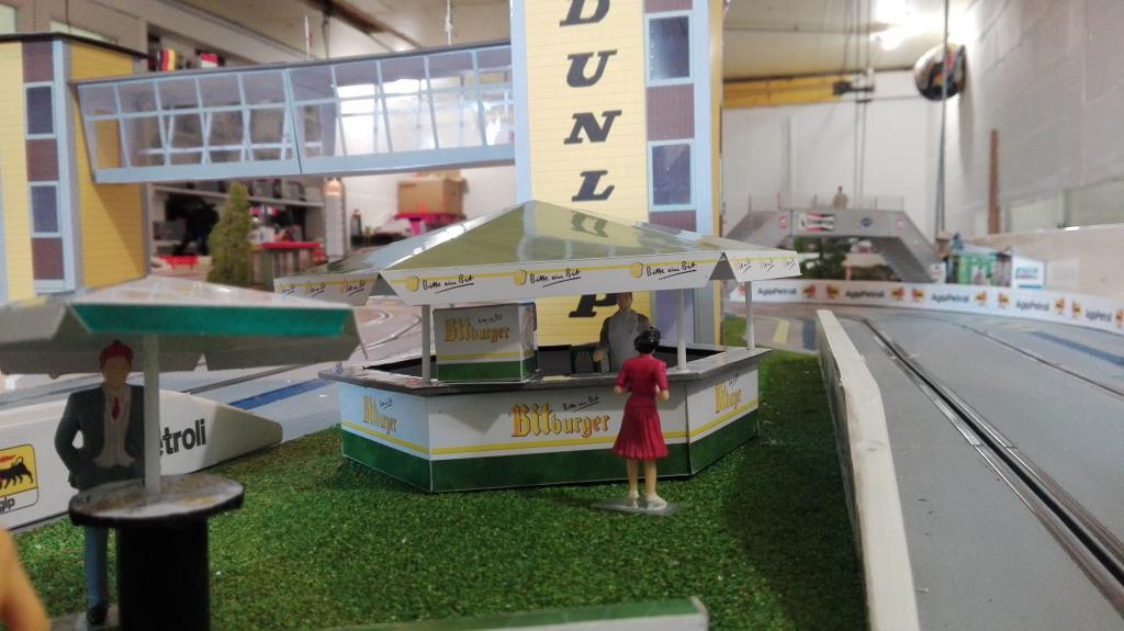

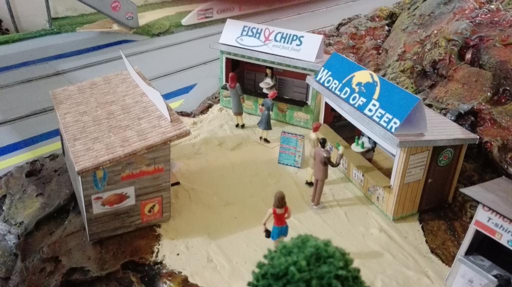

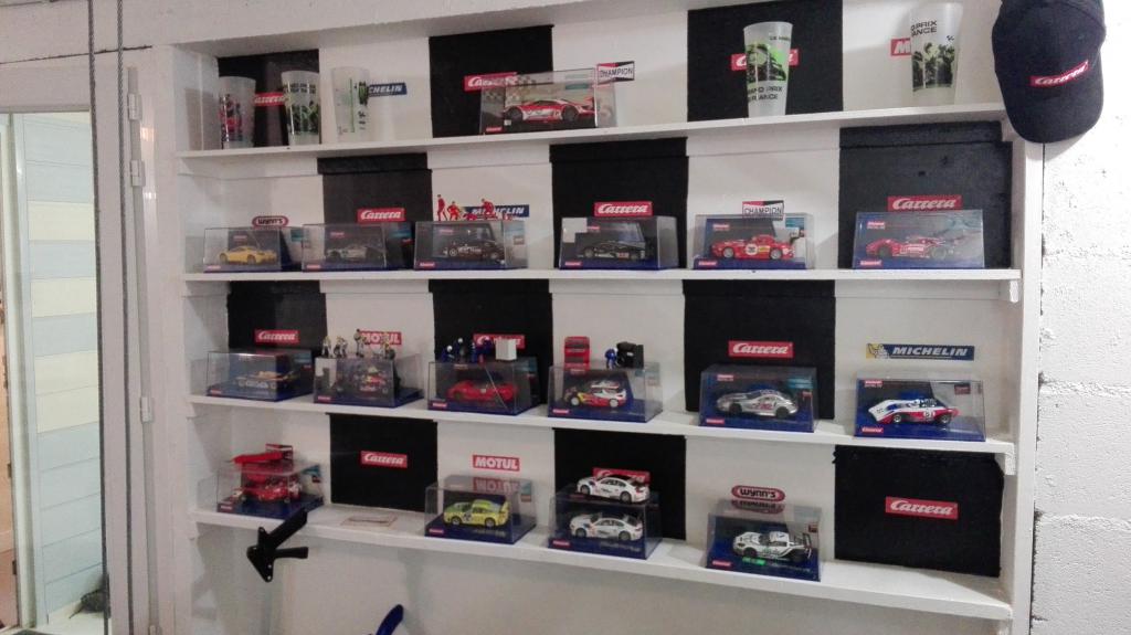

bonjour a tous

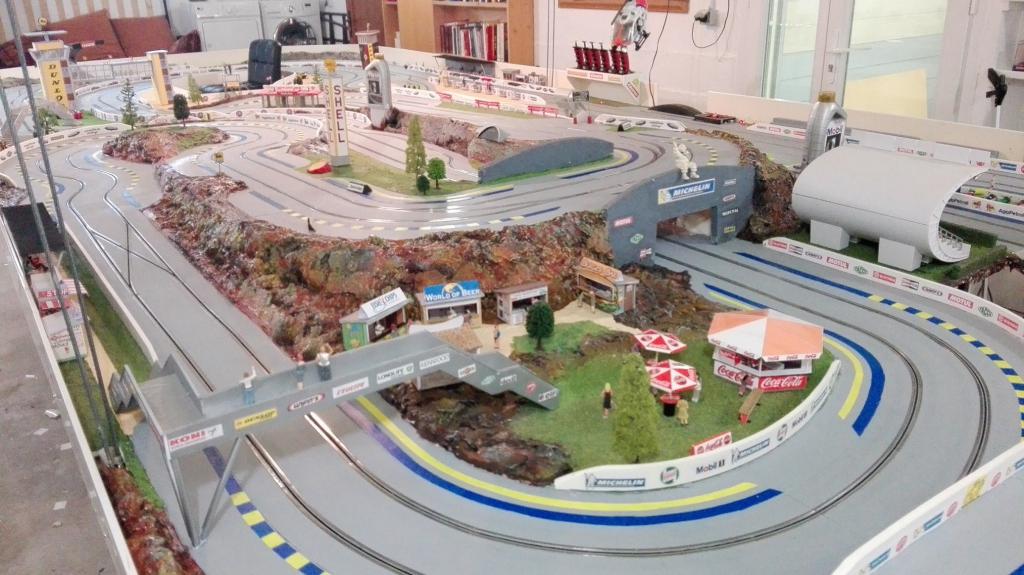

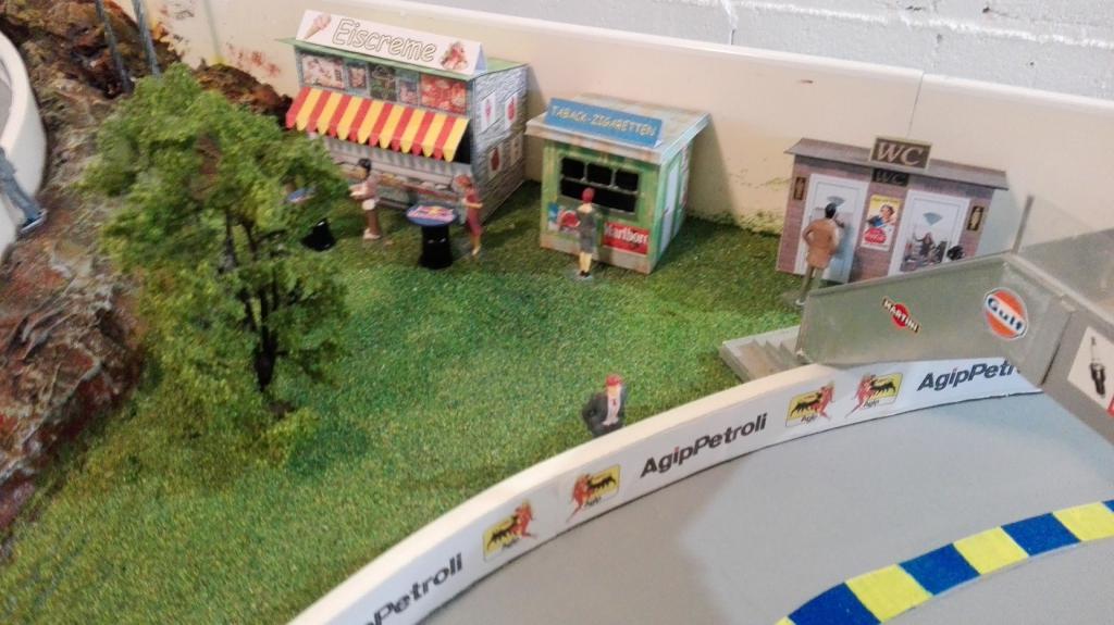

voici quelque photos de la deco de ma piste

MessagePosté le: Lun 10 Sep 2018, 05:03 pm    Sujet du message: nouveau projet suite demenegement Répondre en citant
Bon ben je pense que c'est le genre de piste qu'on est vachement content d'avoir chez soi. Okay
Par contre, quand je vois la hauteur sous plafond, je me demande si le système de levage n'est pas un faux alibi pour occuper toute la pièce... siffle  Je ne sais pas si tu vas souvent "monter la piste" mais , à mon avis, il ne doit pas rester beaucoup plus de place que pour un hobbit.
J'aime beaucoup tous les murets blancs, intérieurs et extérieurs. Je n'aime pas les reliefs en mousse de polyuréthane (ou autre?) peints à l'acrylique brillant. L'aspect pourrait être grandement amélioré avec un peu de flocage.

MessagePosté le: Lun 10 Sep 2018, 07:54 pm    Sujet du message: nouveau projet suite demenegement Répondre en citant
Bonjour
Pour la hauteur une fois le plateaux remonter il me reste environ 1m 80 il faut que couche tous les bâtiment et passerelles
Pour les relief ces de la mousse recouverte d enduit de débouchage et j'ai eu la mauvaise idée de passer du vernis colle pour protéger la peinture je pense qu avec du flocage et quelque arbuste sa sera mieux
Merci pour tes commentaires Okay
