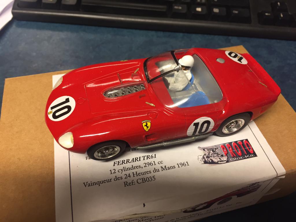

Ayant fait l'acquisition de cette belle ( MMK) je voulais savoir avec quoi vous collez le pare brise thermo formé sur la carrosserie un,, un,, comment vous faites ?

Je colle tous mes vitrages au Crystal Clear, cela a le grand avantage de se décoller à l'eau si on rate le collage et surtout de ne pas laisser de traces…

tu trouves ça dans les magasins de modélisme mais tu as une option équivalente : la colle à bois , Sader , par exemple .
tu en mets dans un petit pot et tu la dilues un peu . Il faut qu'elle soit filante , pas trop fluide et applicable avec un pinceau fin .
Tu verras c'est costaud et si tu te rates , tu essuies avec un chiffon mouillé , ça ne laisse aucune trace .
