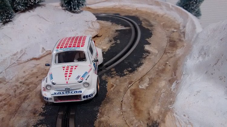

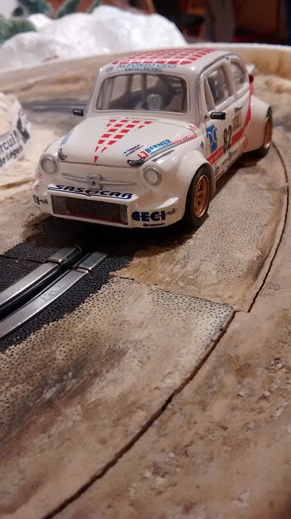

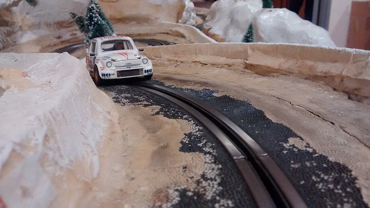

PostPosted: Wed 13 Feb 2019, 01:16 pm    Post subject: Le dessus du dessous de la bête Reply with quote
Je ressort un peu la bombinette sur la petite piste neige du cloube.
ben maintenant que le job de prépa est correct elle est super agréable à faire rouler cette petite voiture.
Et visuellement sur cette piste l'auto est très agréable a voir évoluer.
