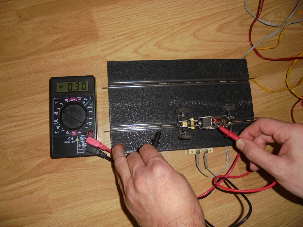

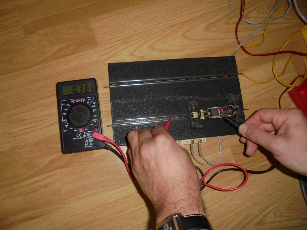

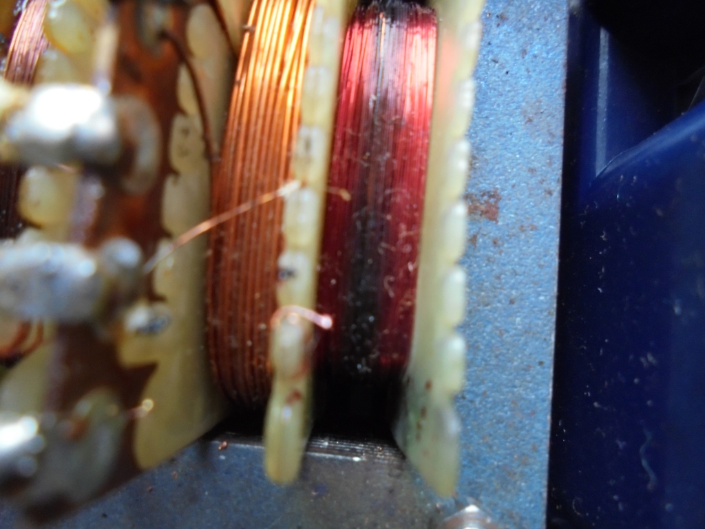

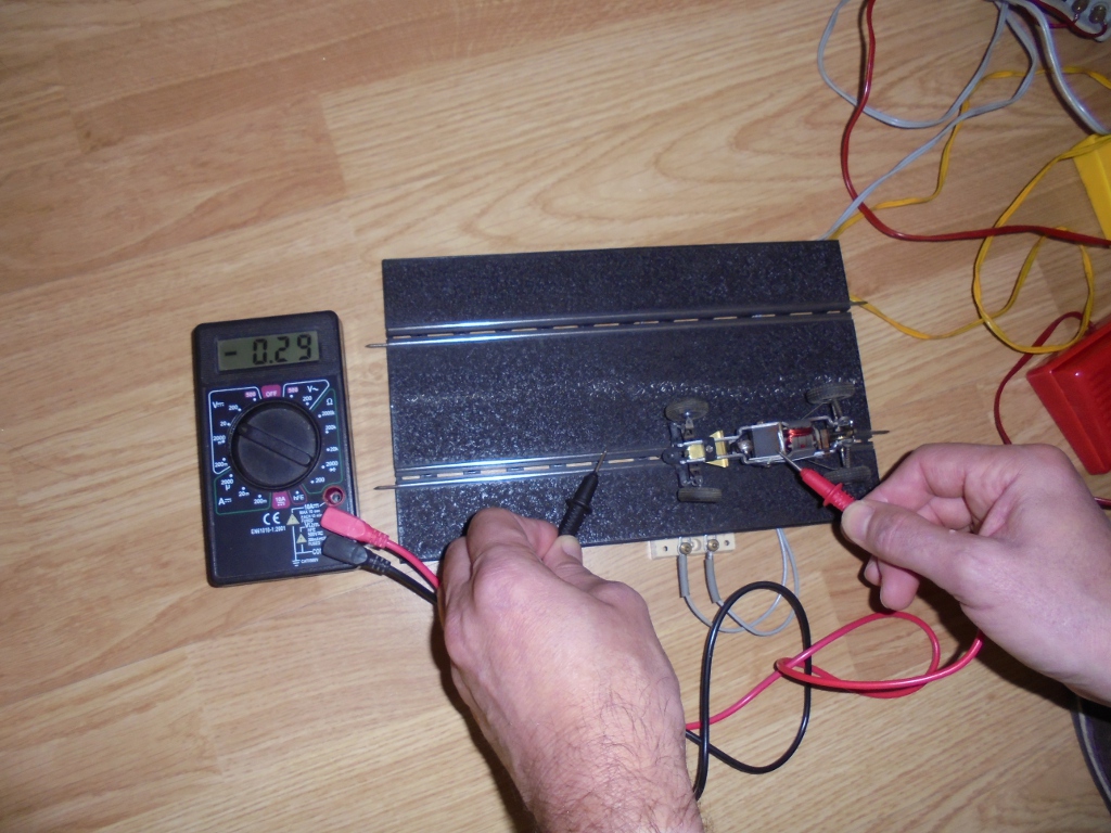

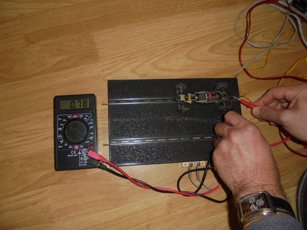

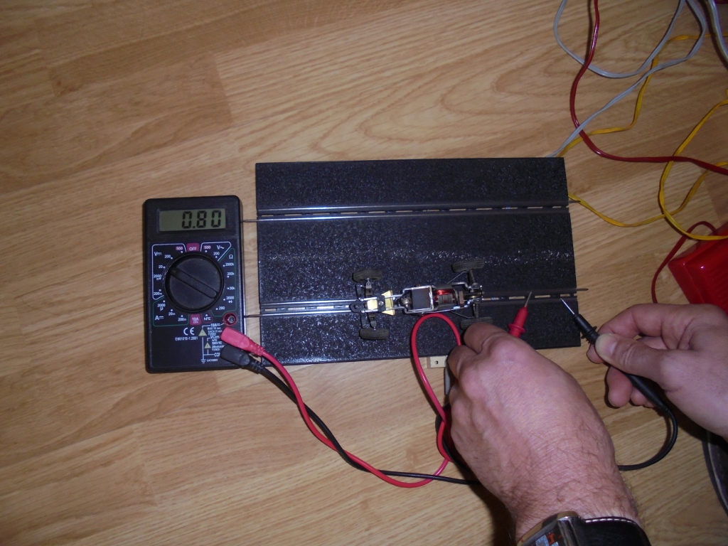

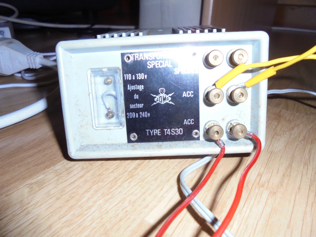

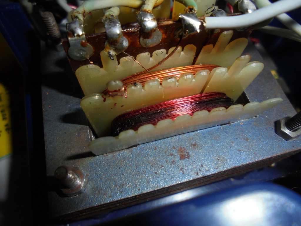

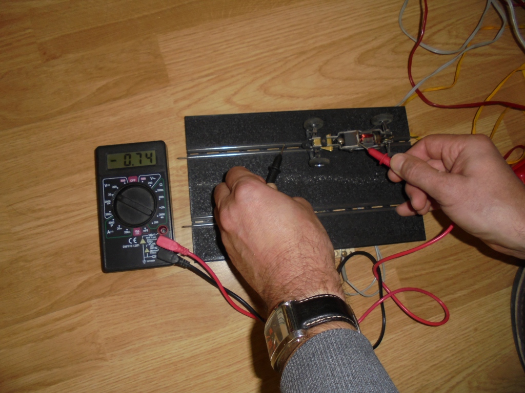

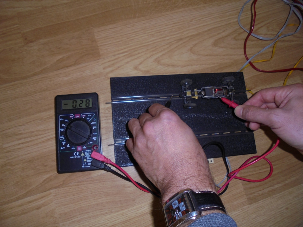

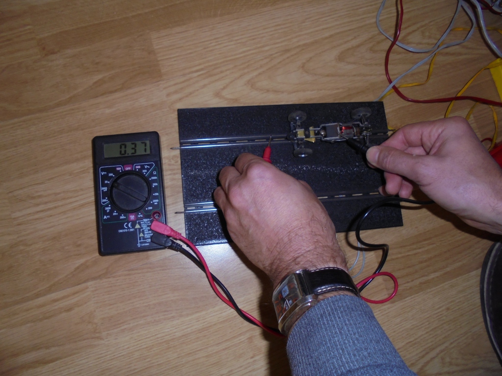

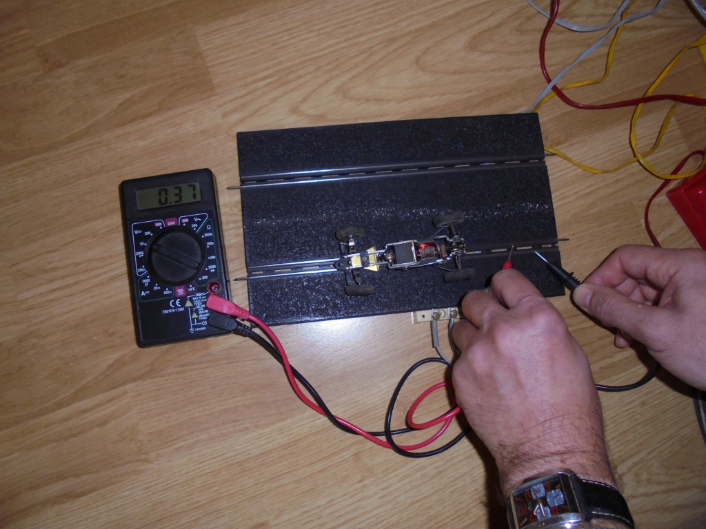

C'est mon "souci" du moment. J'ai fait l'acquisition de ce circuit (c'est toujours risqué comme pour un Jouefmatic, mais ce dernier fonctionne Cool, j'ai le transfo, les voitures avec leur diode condensateur ?, enfin il ne se passe rien, mais du jus passe.
Je ne sais pas si le transfo fonctionne correctement, il me semble qu'il manque des fils entre les différents bobinages. J'ai fait des mesures et vous joint les photos, en espérant qu'un pro du courant puisque me donner des infos voire des solutions par le remplacement de certains composants Confused une voiture a un composant de valeur "50" et l'autre "100" d'après la notice. les photos sont prises avec une seule des deux voitures, le rail était netoyé partiellement ce qui peut donner des valeurs différentes pour une même position du multimêtre je pense.
Il y a une prise dite "spéciale" en façade en haut sauf qu'apparemment on y branche rien Question
je crois que celle-ci (jaune) n'a rien avoir avec ce circuit ?

Il semblerait que le transfo est grillé, par contre j'ai testé les deux voitures sur une 9v et chacune fonctionne dans un sens de courant.

Salut à tous,

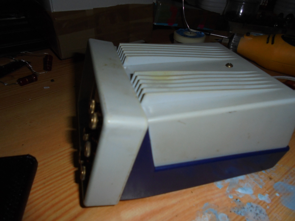

j'ai pu contacter Pépéplus, qui m'a permis de refaire le transfo en me conseillant sur l'achat des composants et en me faisant un schéma.

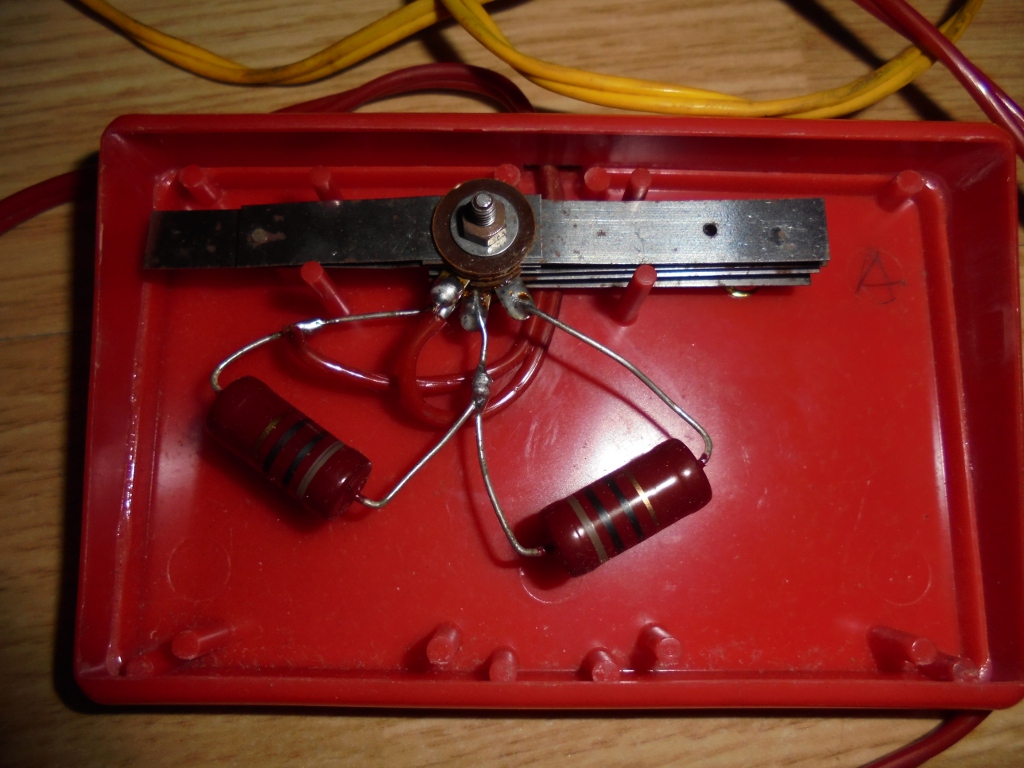

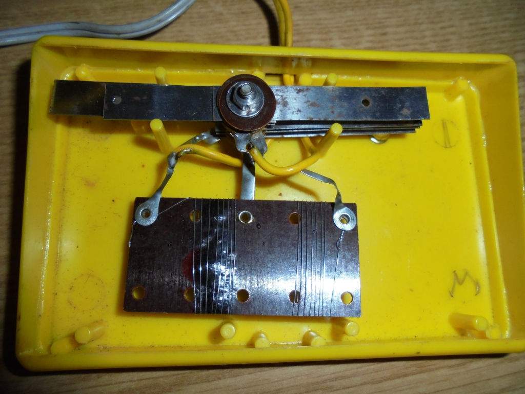

Les manettes d'origine bien que j'ai changé les résistances restent inactives mais peu importe j'ai pu faire fonctionner le circuit avec ds manettes jouef de 3ème génération : elles ne chauffent pas. Je posterai une vidéo dès que je pourrais.

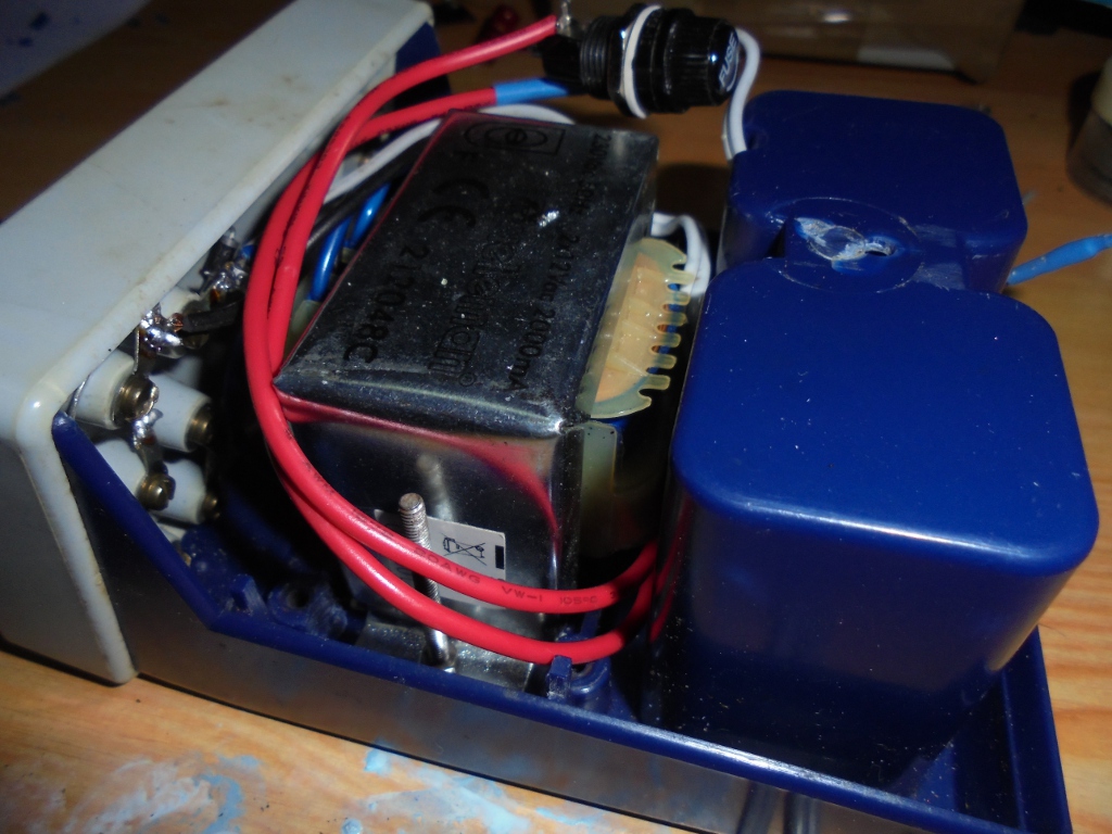

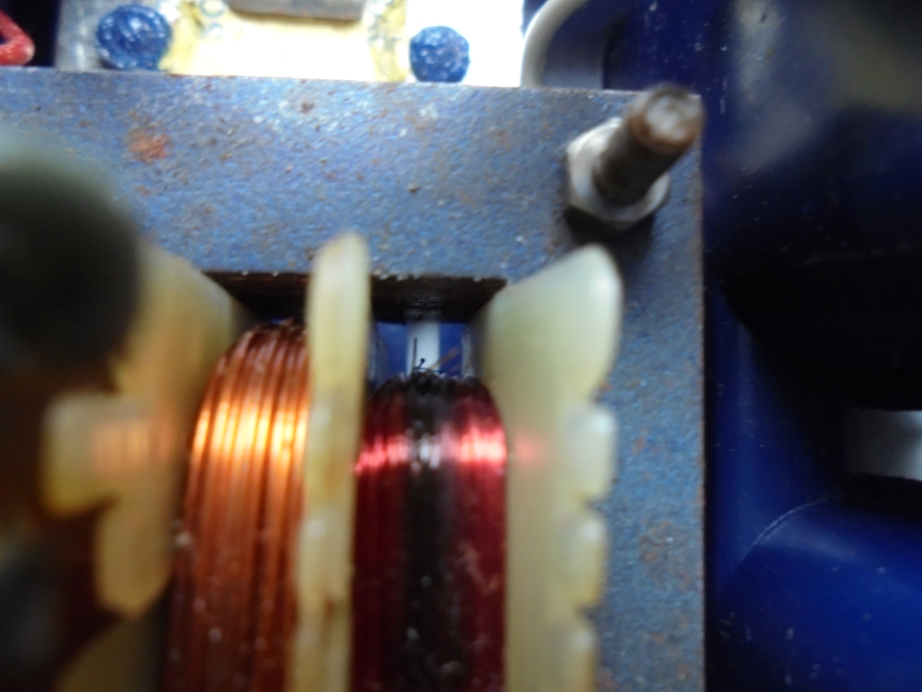

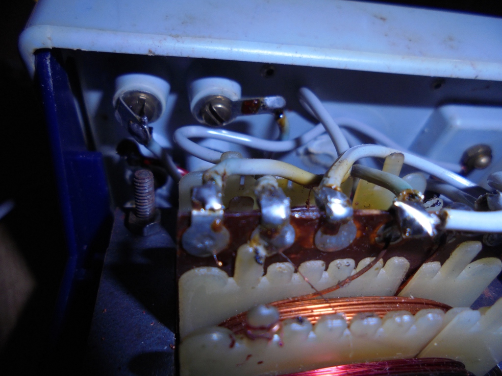

voici quelque photos du transfo restauré.

Après de nouvelles explications et schémas de Pépéplus, les manettes d'origine fonctionne. En fait j'avais écarté deux lamelles alors qu'elles doivent se toucher Confused
